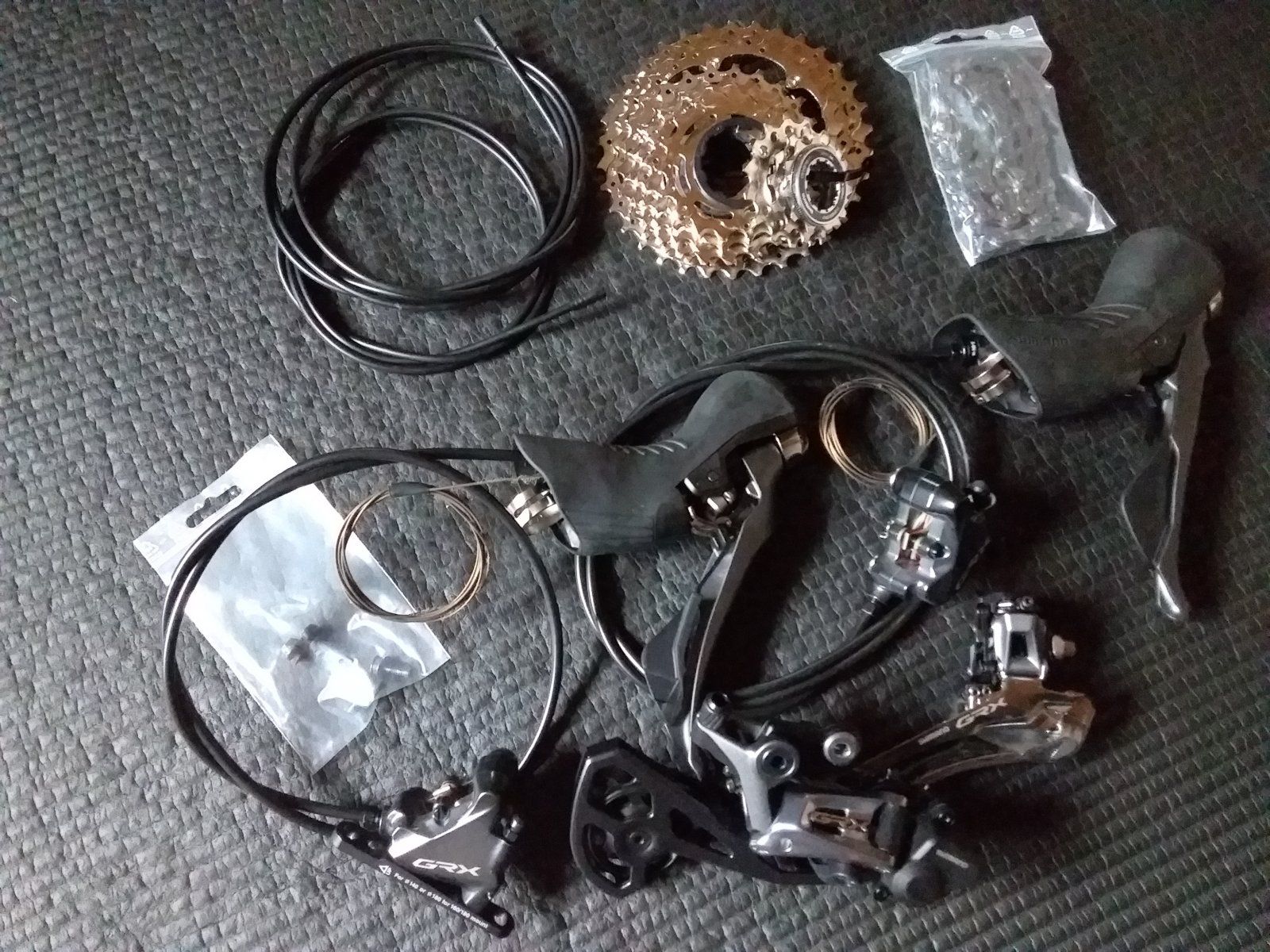

Kam eben per DHL 🤗
GRX-810 STI, Schaltwerk, Umwerfer und Bremsen.
Und eine 105er Kassette 11-34 + HG601 Kette.
Von neurad demontiert.
Nicht ganz nach Wunsch aber verfügbar, Preislich ok.
Kassette geht wahrscheinlich in den Markt, Kette mal schauen ob sie passt.
Was fehlt noch?
Schelle für den Umwerfer, SM-AD91 in 31,8 zur Zeit nicht zu bekommen 😕
Eventuell in 34,9 kaufen und ein Adapter basteln 🤔

Kam eben per DHL 🤗
Wenns nicht anders geht 🤷🏻‍♂️
Bin echt gespannt wenn es steht.
Kam eben per DHL 🤗

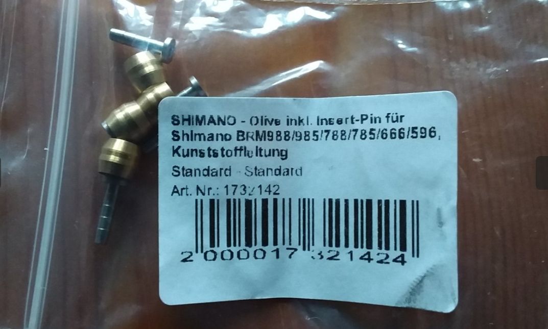

Frage zur Bremsleitungverlegung durch die Gabel, dafür muss auf einer Seite den Anschluss erneuern, oder?
Bekommt man mit Mutter wohl nicht durch und wird auch nicht mehr dicht sein 🤔
Ist das gleiche Prinzip wie beim MTB auch nur das "mein" Kram da nicht passt was ich auf Lager habe, oder?
Verstehe den Unterschied zwischen den beiden nicht
https://www.bike-discount.de/de/kaufen/shimano-leitungsanschluss-kit-fuer-sm-bh90-963346
https://www.bike-discount.de/de/kaufen/shimano-leitungsanschluss-kit-fuer-sm-bh90-36821
Zumindest meine SRAM Überwurfmutter passte nicht durch. Daher habe ich die Leitung am Bremssattel getrennt und wieder neu verbunden. Vermutlich wird das bei Shimano nicht anders sein.

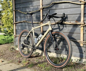

Aktuell ist bei BC übrigens kein Rahmenset mehr verfügbar. Bin froh, dass ich mir kurzentschlossen eins gesichert habe.

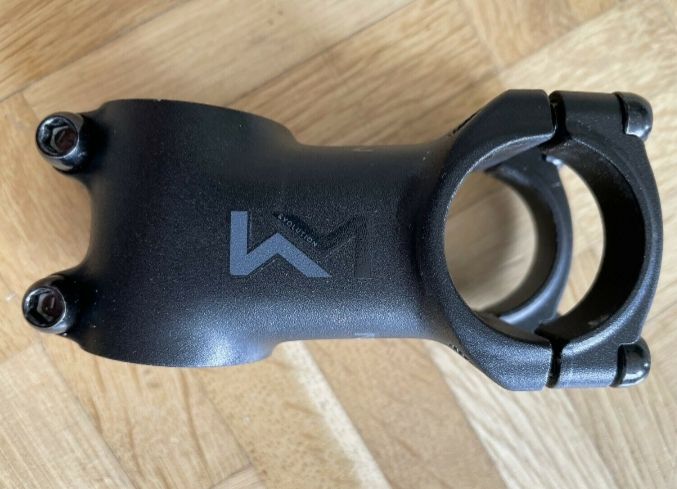

Einen günstigen Vorbau (60mm 6 Grad) von Newmen hab ich jetzt auch zur Alternative.
Wirkt etwas klobig, etwas unpassend an dem Bike 🤔
Aber zum Test ok.

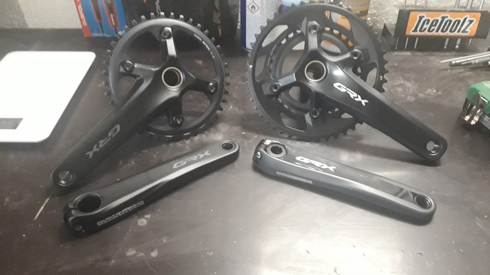

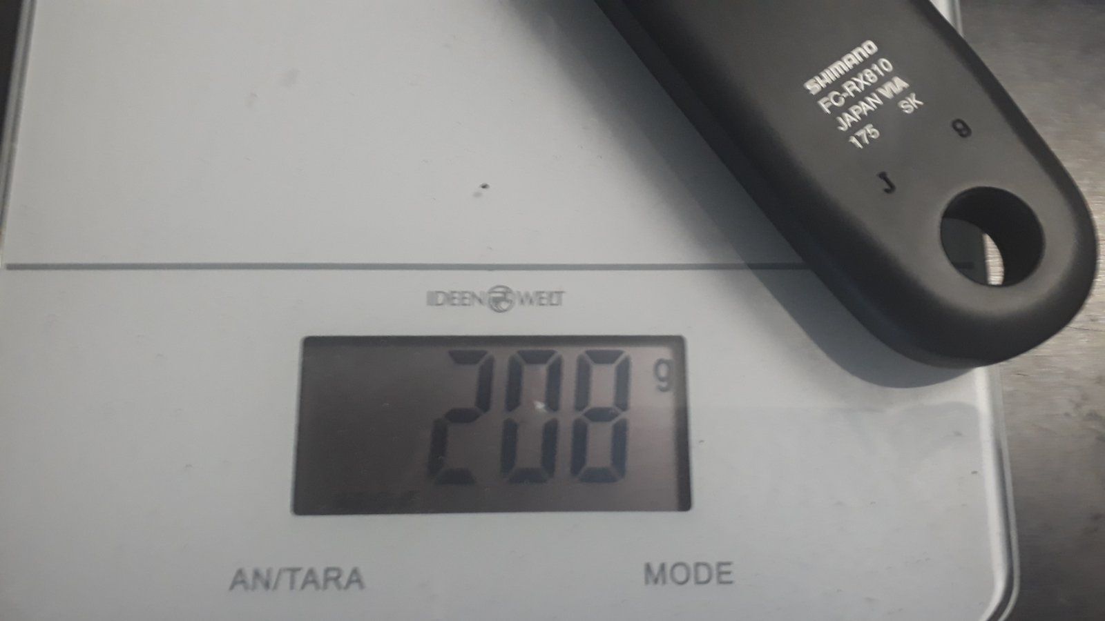

genau darum geht es mir. Ich mag verstehen wie der Umbau von statten geht...wenn mein 2fach verschlissen ist überlege ich auf 1fach umzusteigen. Aktuell 2x11 mit GRX 600. Da passt es wenn Du das schon mal testest.
@filiale

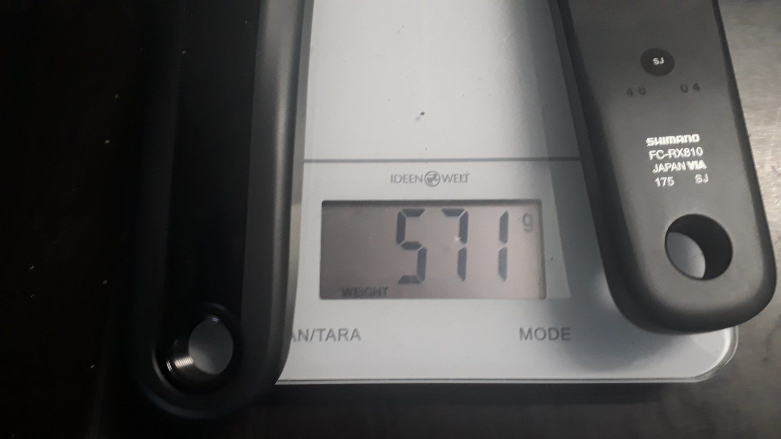

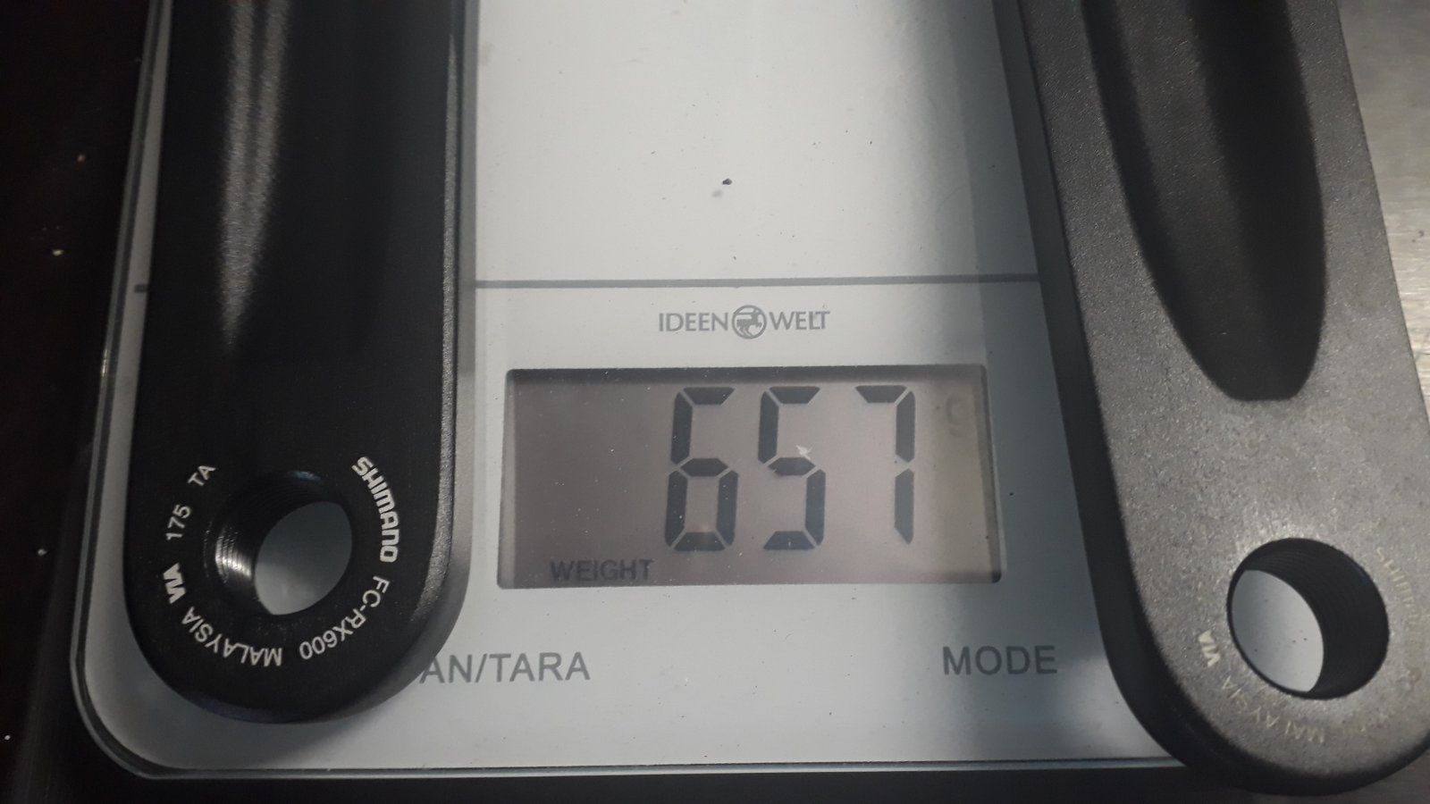

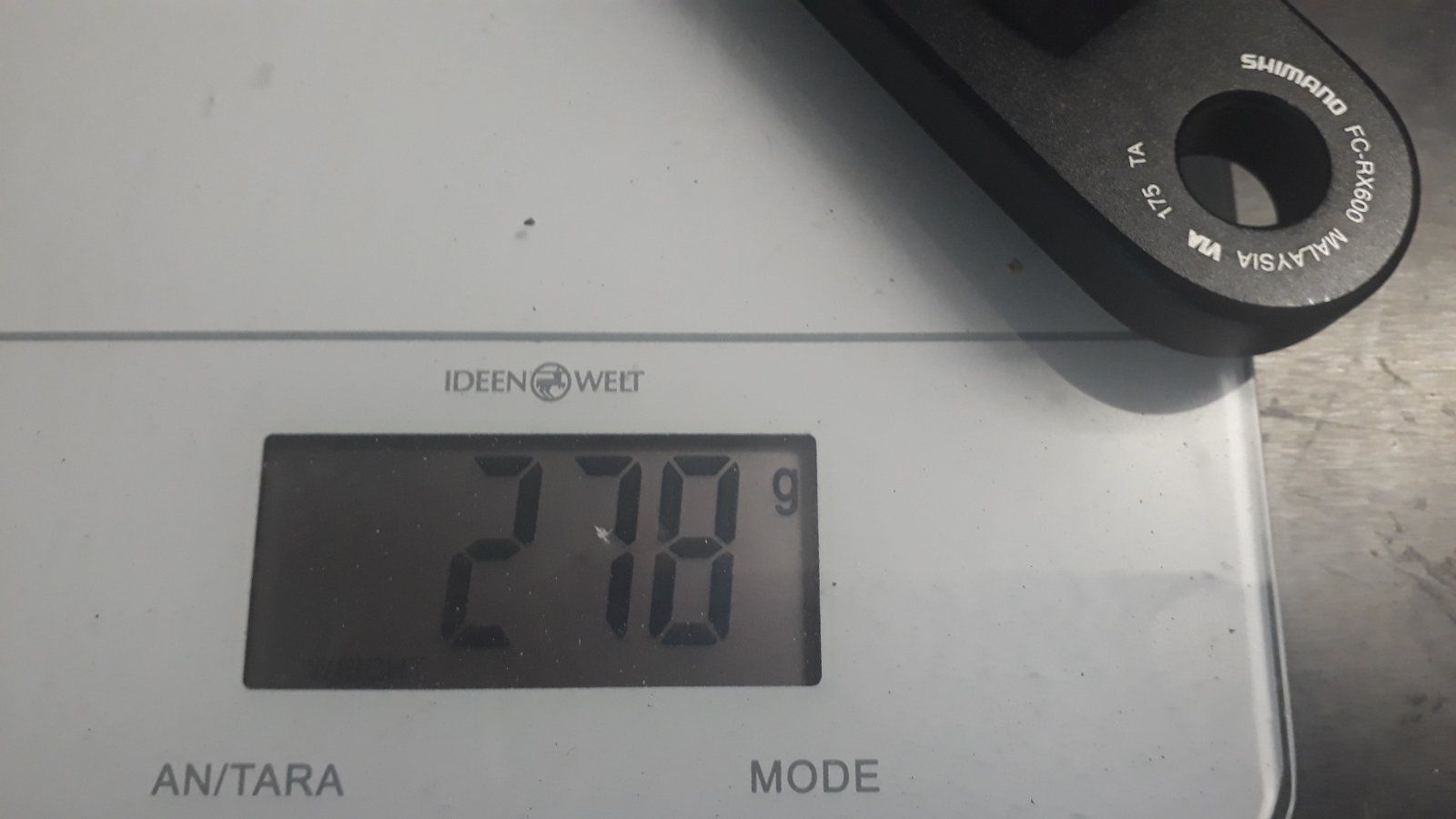

Umbau geht problemlos 👍
Der sitzt der Kb ist identisch, zentriert wird über die Schrauben.
Die Schrauben der 810 hat ein TX30 Antrieb die 600 ein 5er Innensechskant. Länge und Form des Kopfes identisch.
Beim großen Kb der 600 muss der Kettenfangstift entfernt bzw. gekürzt werden. Weil die 810 keine vertiefung hat auf der Rückseite. Wie auf dem Bild zu sehen.
Die KB der 600 sind matt gegenüber der 810. Wirkt edler. Fällt aber montiert nicht mehr auf.
Kettenblätter tauschen 🤗

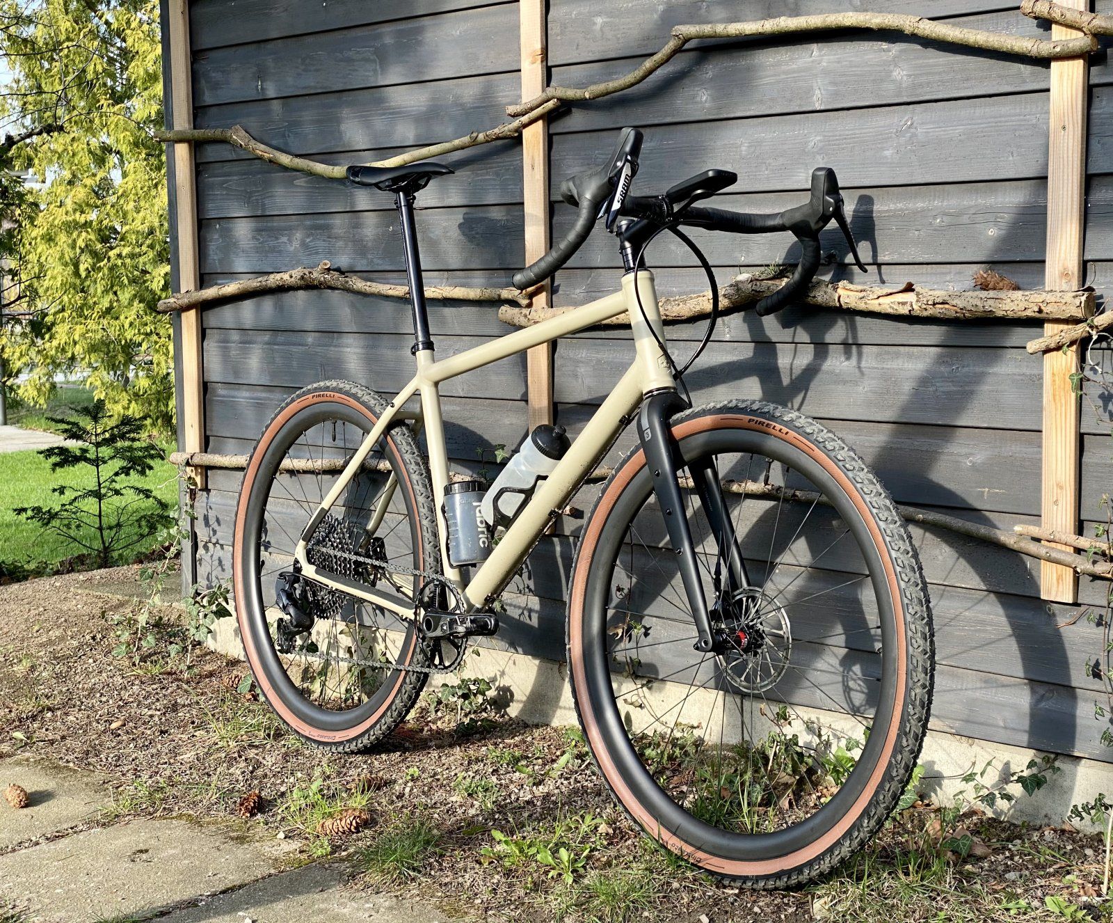

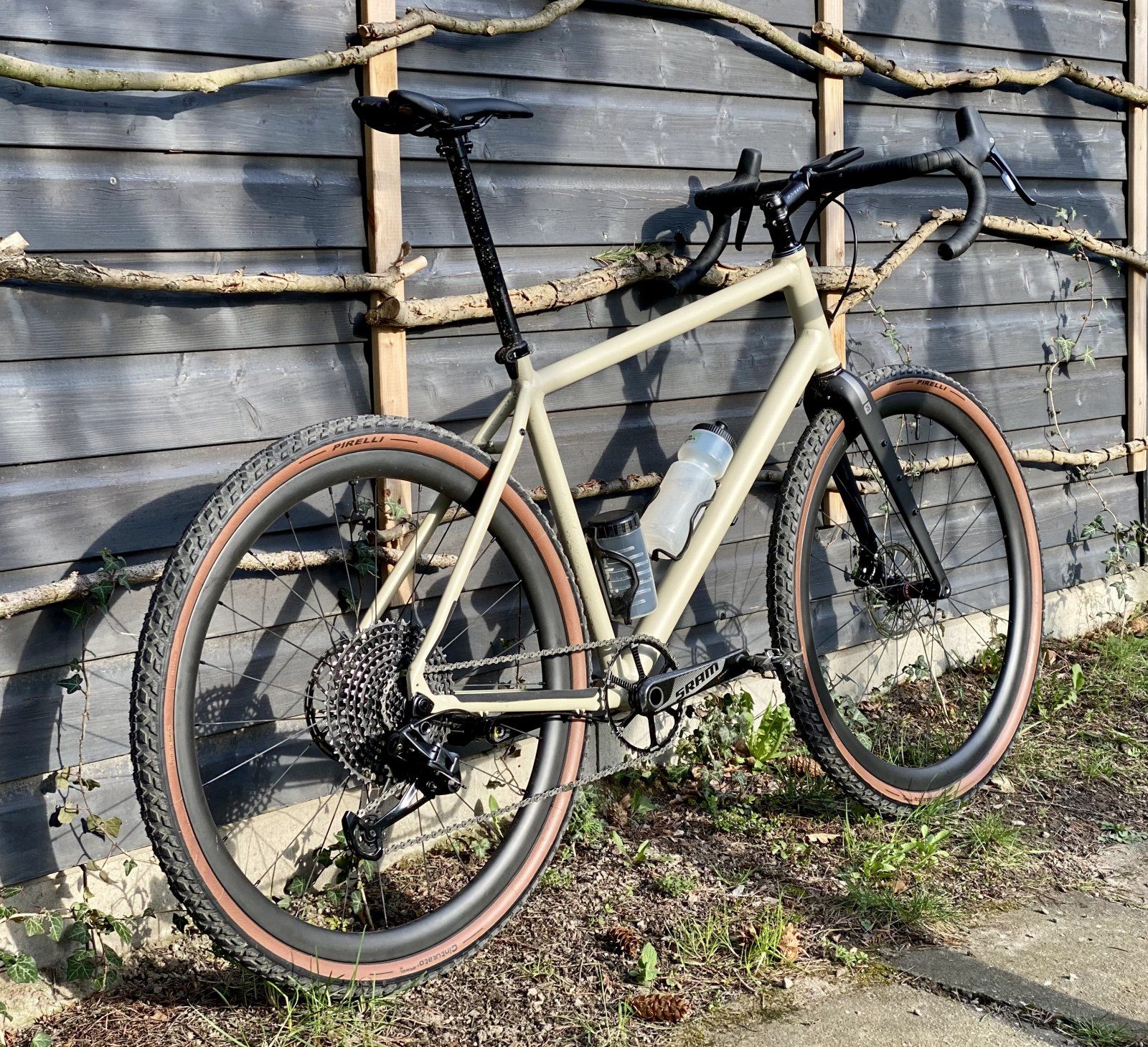

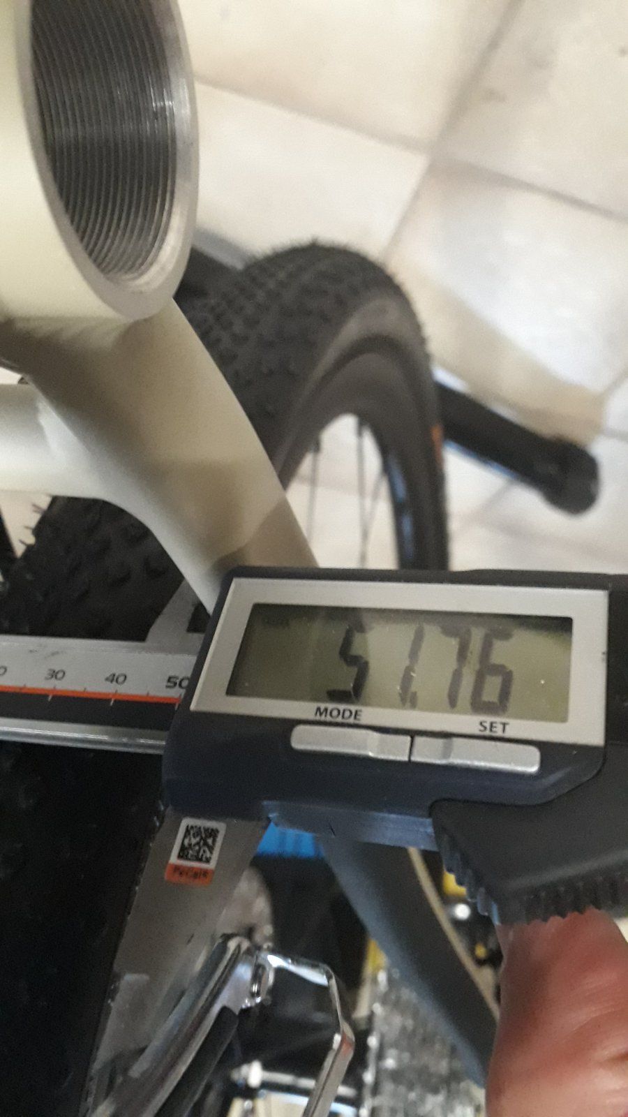

Hm, aber das ist für die Verwendung eines Zweit-LRS in 650B das absolute Minimum.
Geht da noch mehr, da der Rahmen in 28" immerhin für 45mm freigegeben ist?
Warum schaffen es Hersteller eigentlich nicht, den Tretlagerbereich auf Fotos abzubilden?
Das ist schon immer das Nadelöhr für Reifen.
Ich kann gerne mal nachmessen wieviel Platz da ist bzw. ein Bild davon machen
Danke für die Arbeit! Und die Kettenstreben bleiben in dieser Breite oder nimmt der Platz zur kleineren Felgengröße hin zu?
