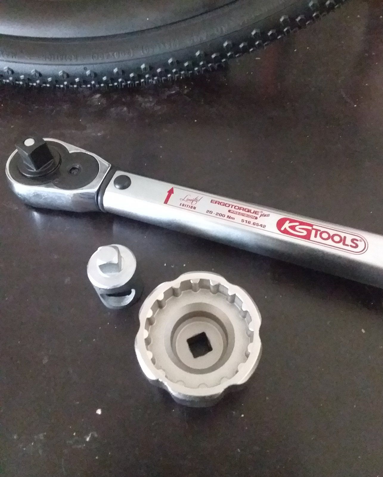

Das sollte kein Problem sein, die Nuss ist tief genug.Danke, glaube das Problem ist meistens hinten weil da die Nabe übersteht.

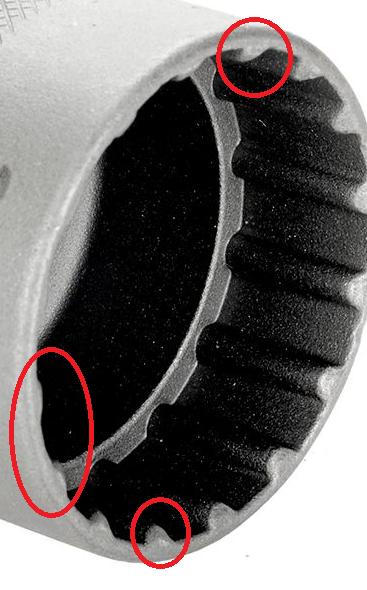

Der Extreme und Radon ist nach Innen abgeflacht. Du brauchst aber eine plane Auflagefläche um nicht abzurutschen. Daher sind die beiden Mist. Der CL Ring hat nicht genug Fleisch. Das ist bei HT II Lagern egal, die haben mehr Auflachefläche. Aber der CL Ring ist zu dünn.
Der Lezyne schaut auf den Bildern eben aus. Das ist viel besser. Kaufen.

So ein Schlüssel hab ich, nur bin ich Freund vom Dehmomentschlüssel. Daher ist die Nuss bestelltDas sollte kein Problem sein, die Nuss ist tief genug.
Ansonsten habe ich noch so einen Schlüssel

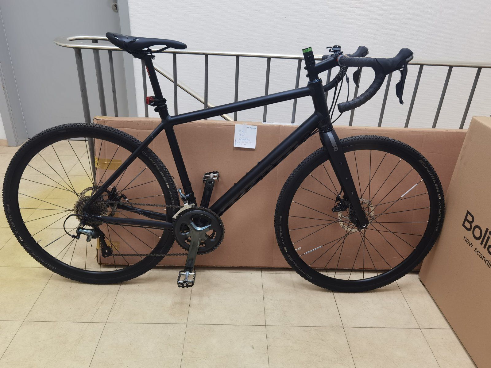

Was ist das für eine Kurbel?Meins ist auch grade fertig gewordenAnhang anzeigen 1246650
Shimano Tiagra... Möchte aber in geraumer Zeit auf einfach umsteigenWas ist das für eine Kurbel?
Welche Kettenblätter? 46z oder größer?Shimano Tiagra... Möchte aber in geraumer Zeit auf einfach umsteigenaber erstmal damit klar kommen Vorbau ändern etc.
50/34Welche Kettenblätter? 46z oder größer?
wollte ich eigentlich fragen![]()
Das dachte ich mir das da Luft ist für mehr als 46
