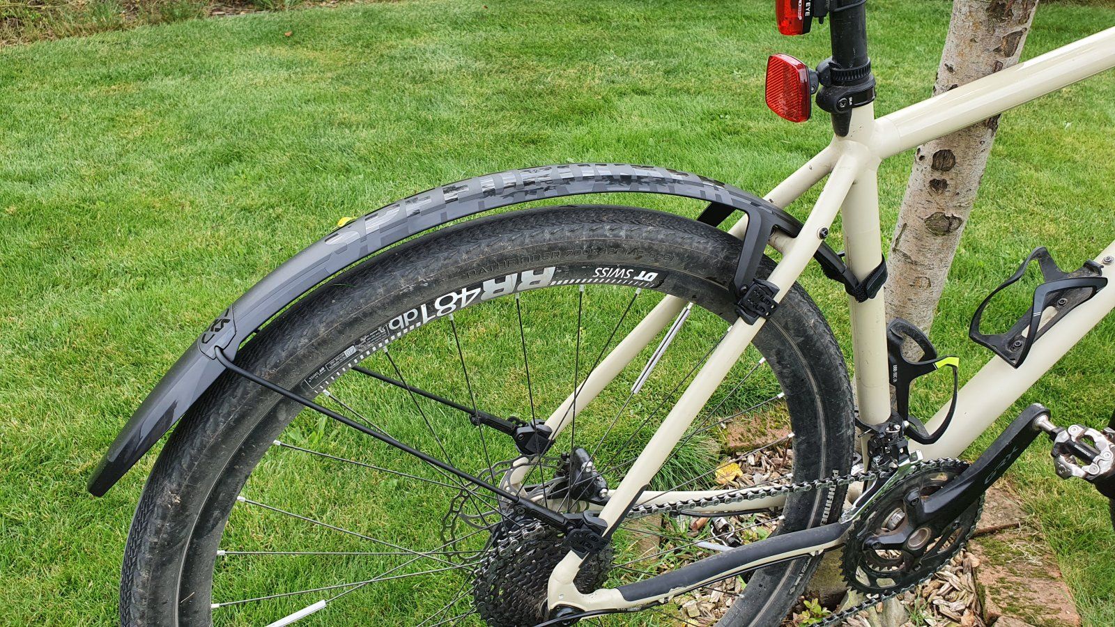

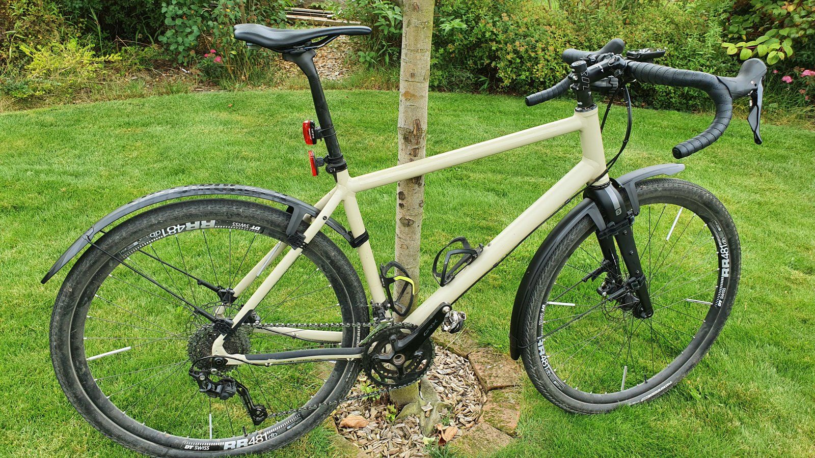

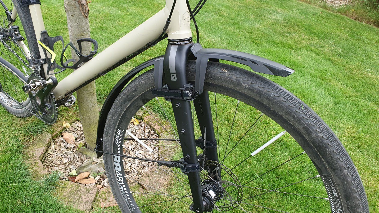

Am schönsten finde ich die Curana C-Lite. Ich bin aber nach dem dritten paar gewechselt, da sie im Gelände 2x in den Hinterreifen gekommen sind und dadurch gebrochen.
Jetzt habe ich die SKS Speedrocker am Stadt/Crosser
Beide aber nicht am flint, kann daher nicht sagen, ob sie passen....
Habe gerade die SKS Speedrocker probeweise montiert. Passt auf Anhieb. Erste Probefahrt positiv, nix klappert.
Ich fahre 42er Reifen. Das hintere Blech muss über die Sitzstreben Verbindung.
Nur an die Optik von Schutzblechen muss ich mich erst wieder gewöhnen...zum glück steht der Winter noch nicht vor der Tür ;)
Danke. Sieht nicht schlecht aus, aber so eine aufwändige Befestigung wenn ja eigentlich Befestigungspunkte da sind ist auch nicht optimal :-)
Danke. Sieht nicht schlecht aus, aber so eine aufwändige Befestigung wenn ja eigentlich Befestigungspunkte da sind ist auch nicht optimal :)
Das ist der Vorteil der Speedrocker, du brauchst kein Werkzeug, passen auf fast jedes Rad und sind schnell runter wenn es mal sein muss.
Bei der Erstmontage wird es länger als ein paar Sekunden dauern, bist du raus hast was wo wie haltet. Aber
Was ist daran aufwändig ein paar Klettverschlüsse zu befestigen ? Dafür geht es in Sekunden ab und dran.
Nicht aufwendig von der Arbeit, aber von der Optik. Ich habe jetzt die ganz einfachen SKS Bluemels dran. Kosten 20 Euro, Praxiserprobung steht aber noch aus.
Die Schutzbleche finde ich optisch aber mal deutlich angenehmer als die Speedrocker.

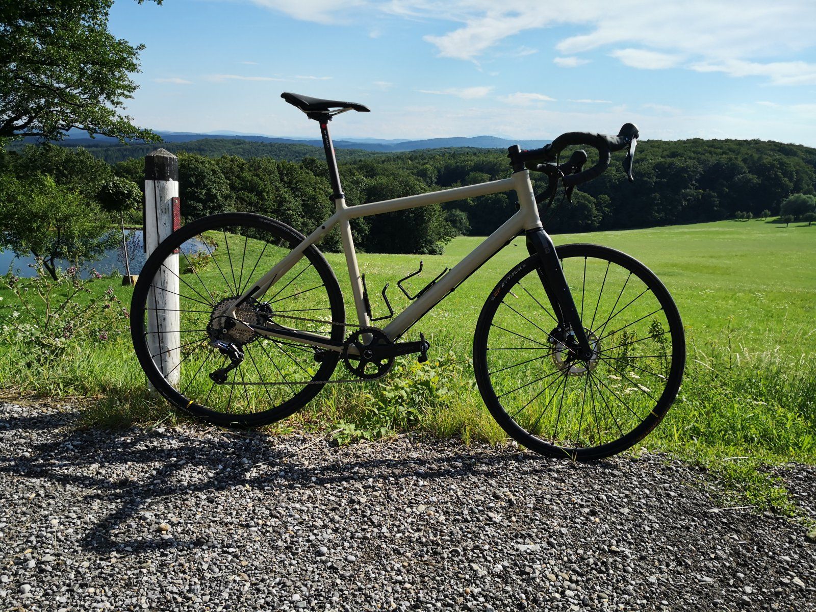

BTW: krasse Sattelneigung o_O (auch wenn das Bild nicht ganz in der Waage ist)
