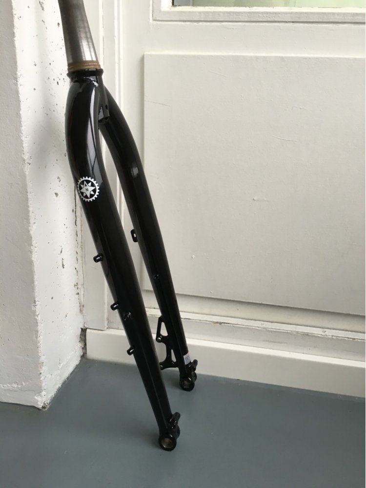

Die Gabel sieht schonmal ganz schön fett aus.
Richtig dicke Gabelscheiden, Schaft aus Stahl .. Macht 1470g
Auf der Waage. Da hab ich erstmal zucken müssen....
Naja mal sehen ob der Träger dran passt.
Servus Daniel
die Gabel ist der Hammer, wäre für ein neues Projekt das schon wieder im Kopf schwirrt, ideal :love:
Also falls du doch was anderes willst, just call :D
Kannst du mal bitte messen, was der Abstand zwischen der unteren Öse (vorne drauf über der Achse) und der seitlichen Lowrideröse ist? Wenn das noch zu meinem Träger passen würde, dann müsste ich ernsthaft suchen...

klar .. ich könnte beim 44er Rohr ja auch Zero Stack nehmen, aber dann brauch ich vermutlich wirklich viele Spacer. Der Rahmen ist ja für längere Gabeln gedacht.
sieht in dem Bild vielleicht schlimmer aus, aber es ist dieselbe Schale wie unten, nur andersrum gelasert. Dadurch sieht es sehr symmetrisch aus.

Ich hab's bei meiner Cromoto mit 'nem Rohrschneider gemacht. So lange das richtige Rädchen dran ist...
Jetzt, wo Gabel, Spacer und Vorbau montiert sind, missfällt mir die massive obere Lagerschale ebenfalls.
Kann ich so einen Stahl-Schaft auch mit dem Rohrabschneider kürzen? oder lieber Säge
mach ich immer mit Rohrschneider. Musst meistens aber dann nochmal etwas mit der,Feile rangehen, weil sich anfangs gern ein kleiner Wulst bildet. Und da mag dann der Vorbau nicht so gern drüber...
Säge, da bin ich gerne schief o_O

Danke Daniel - bin fast froh, dass es etwas zu lange ist (Trek hat da wohl was "eigenes")
Mal sehen, wird wohl eine Stahlgabel mit 468-490mm (am liebsten mit 15mm Achse), die dann mit passendenmAufnahmen versehen wird....

Passen die Verschraubungen an der Gabel jetzt nicht für das Pizza Rack?
Hmm. Naja. Wenn man hohe Ansprüche hat muss man verneinen.
Ich könnte das jetzt so montieren, dann sitzt das Rack aber recht hoch.
Wenns niedriger sitzen soll, dann müsste ich die Blech Dreiecke gegen was selbst angefertigtes tauschen.
Hohes Rack mit original Befestigung.
Niedriges Rack mit angepasster Befestigung würde so aussehen.
Die obere Halterung müsste ich in beiden Fällen selbst anfertigen.
