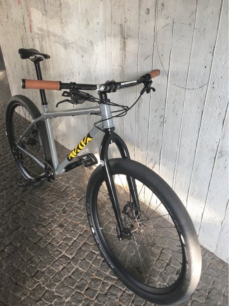

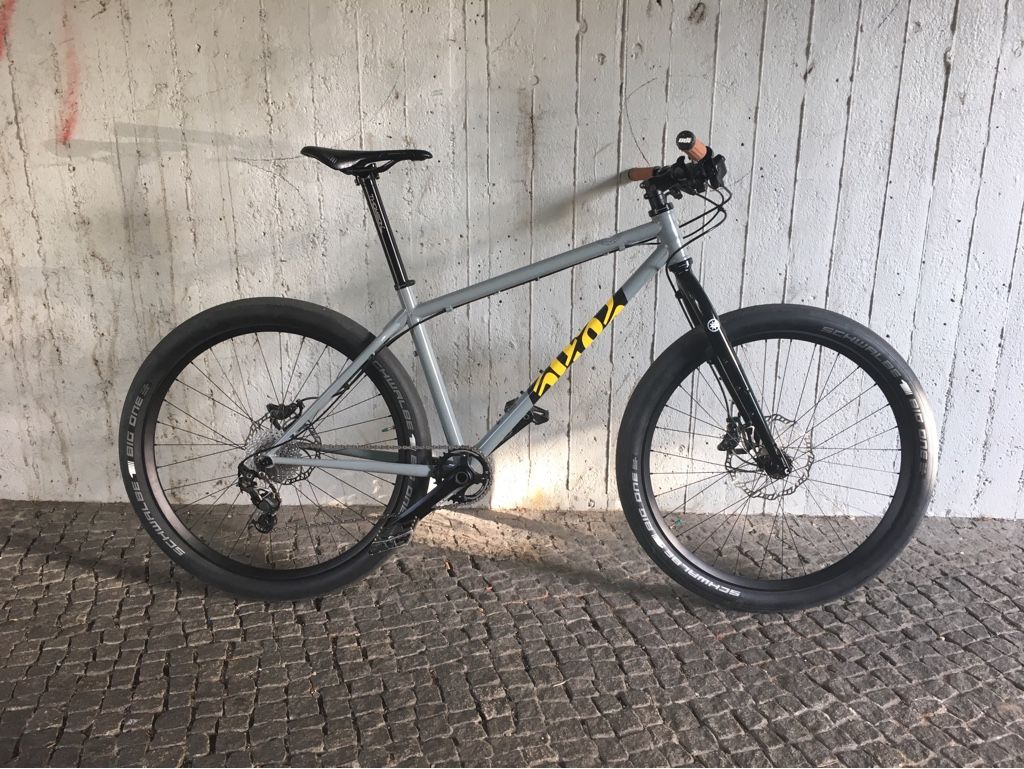

Heute mal 2h am Stück Zeit gehabt, konnte also fahrfertigen Zustand herstellen:
-Position Vorderer Träger vermessen fürs 3D Modell und danach demontiert
-Lenker montiert
-Bremse mit schwarzen AGB Deckeln versehen
-Schaltwerk saubergemacht und montiert
-Kassette montiert
-Kurbeln mit neuem Spider/KB versehen (38er hat leider nicht an der Kettenstrebe vorbei gepasst)
-Kurbeln montiert, Pedale gleich mit
-Schaltgriff und Bremsgeber montiert
-Züge verlegt
-Probesitzen für Vorbaulänge und Gabelschaftlänge
-Gabelschaft gekürzt
-Kralle gesetzt
Gabel fertig eingebaut
-Bremssättel eingebaut und ausgerichtet
-Bremsleitungen abgelängt, neu verquetscht und entlüftet
-Kette abgelängt
-Schaltung eingestellt
Probefahrt.
Fährt sich echt super. Sehr agil und wendig. Die Reifen haben echt Argumente im Bereich Rollwiderstand, wird schwer jetzt nochmal zu den NobbyNic zurück für den Scrambler Look.
Noch zu machen:
-Vorderachse gegen Maxle Stealth tauschen
-Badge ankleben
-34er Direct Mount KB (irgendwann)
Und natürlich der Träger vorne

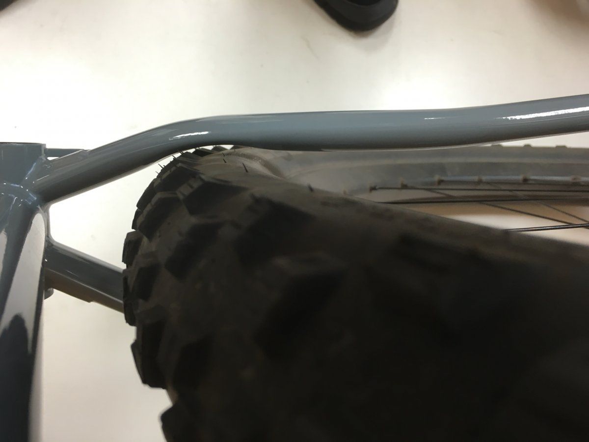

Wenn Carsten @Eaven auch gerade da ist, passt ein 26+ hinten in den BfFe 275 rein? Also welche Breite hat es bei den Ketten- und Sattelstreben im Bereich 30-35cm von der Achse?
Danke und Gruß
Roman
Ich befürchte, dass es auf der Antriebsseite zu eng wir, scheint leicht asymetrisch an den Kettenstreben zu sein (dein Bild vom NN in B+)
img_4961-jpg.504895
Der Umschlingunswinkel deines ZEE Schaltwerkes bereitet mir auch am BFe noch Kopfschmerzen:eek:.....
