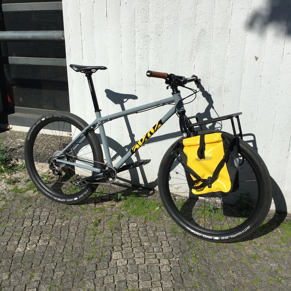

So..bin mal die Gepäckträgerbefestigung angegangen, habe aber erstmal mit günstigeren Materialien einen Test gemacht:
Also 3 und 5mm Acryl gelasert für die untere Befestigung:
Für die Obere Befestigung hab ich erstmal das mitgelieferte Stück Stahlblech mit Gewalt verformt bis es passt um nun daran Mass zu nehmen ... Keine Detailbild, da sehr unansehnlich.
Da der Metallstreifen nicht länger war sitzt der träger noch rechte weit an der Gabel dran und somit ein gutes Stück schräger als er letztlich soll.

Die finalen Befestigungen werden für unten mit Water-Jet aus CFK Platte geschnitten und für oben entweder aus einer Themorplastischen CFK Platte geformt oder im 3D druck aus Edelstahlpulver. Da muss ich noch den Preisvergleich machen was günstiger kommt.
Die Aufnahmen kann ich Dir bei Bedarf als 3D-Modelle in Catia V5 aufbauen...wenn du mir die Abmessungen geben kannst. Dann kann man die Daten in das gewünschte Dateiformat für den 3D Druck umkonvertieren....das BFe sieht Super aus.
Sieht doch gar nicht schlecht aus, die Lösung! Schön, dass du dir die Arbeit machst. Indiviudell angepasst ist es eben doch immer was Besonderes :daumen:

Geile Kiste man:daumen:.
Leidenschaft und liebe zum Detail erschuf erneut ein Cotic:love:,alles andere sind bloß Fahrräder;).
Das erste was ich dachte,auf der Tasche fehlt jetzt nur noch das Posthorn;):D.
Paßt definitiv top zum Coticschriftzug!
Kleine Anmerkung,die Griffe nicht doch noch in schwarz oder den Sattel in gumgum?
Steht das Pizzarack final auch so steil?Ich weiß das muß so,aber so doll?
Ich würd die Halterungen auf Grund der Dauerhaltbarkeit aus Edelstahlpulver in 3D Druck machen;)....

Der Preis ist amtlich, ich habe 39 pro Stück bezahlt. Mit LiteSkin würde ich mich nicht durch Berlin trauen, deswegen laufen bei mir SnakeSkin ..
Und wie die laufen..., gefühlt rollt das Rad eine Ewigkeit und gleitet sehr smooth. Bisher bin ich so bei 1,5 Bar unterwegs, damit ist auch der Komfort ganz gut.
Durch die Kombination aus Ei-Förmigem Reifen und relativ flachem Lenkwinkel kommt es geschwindigkeitsabhängig beim Lenken zu sog. self-steering Effekten, d.h. wenn man sich in die Kurve lehnt dann fühlt es sich an als drehe sich das Vorderrad in die Kurve ein (normalerweise eher andersrum) ..
Das führt dazu das das rad zwar stoisch und gut gradeaus fährt (auch freihändig, auch einseitig beladen..) aber in den Kurven sehr agil/sensibel zu fahren ist. Und das auch mit der Beladung vorne.
Zur Trägeranordnung über dem Vorderrad:
Ich bin sehr zufrieden damit die Last vorne zu haben. Wie oben beschrieben sind die Auswirkungen aufs Lenkverhalten minimal. Dabei finde ich es gut das ich über die Verbindung zum Lenker selbst Einfluss darauf habe wie sehr mein Gepäck durchgeschüttelt wird (Laptop ist zwar mit SSD und hat somit keine beweglichen Bauteile mehr .. aber trotzdem .), hinten wäre mir das nix ..
achso: danke allen die hier ihr Lob ausgesprochen haben. Ich bin wirklich sehr zufrieden.
Es folgen noch richtige Fotos sobald der Träger mit den Custom Befestigungen fertig dran ist .. vielleicht versuch ichs dann auch mal als BDW
Wirklich ein sehr geiles Stadtrad!
