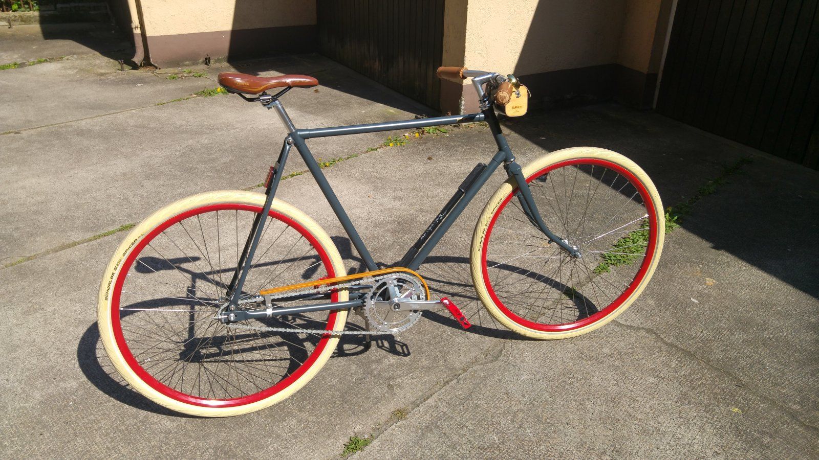

mein wanderer ist auch bald für die erste fahrt bereit:
noch fehlen tut die alte bosch lampe, bremse vorn und gescheite zugverlegung

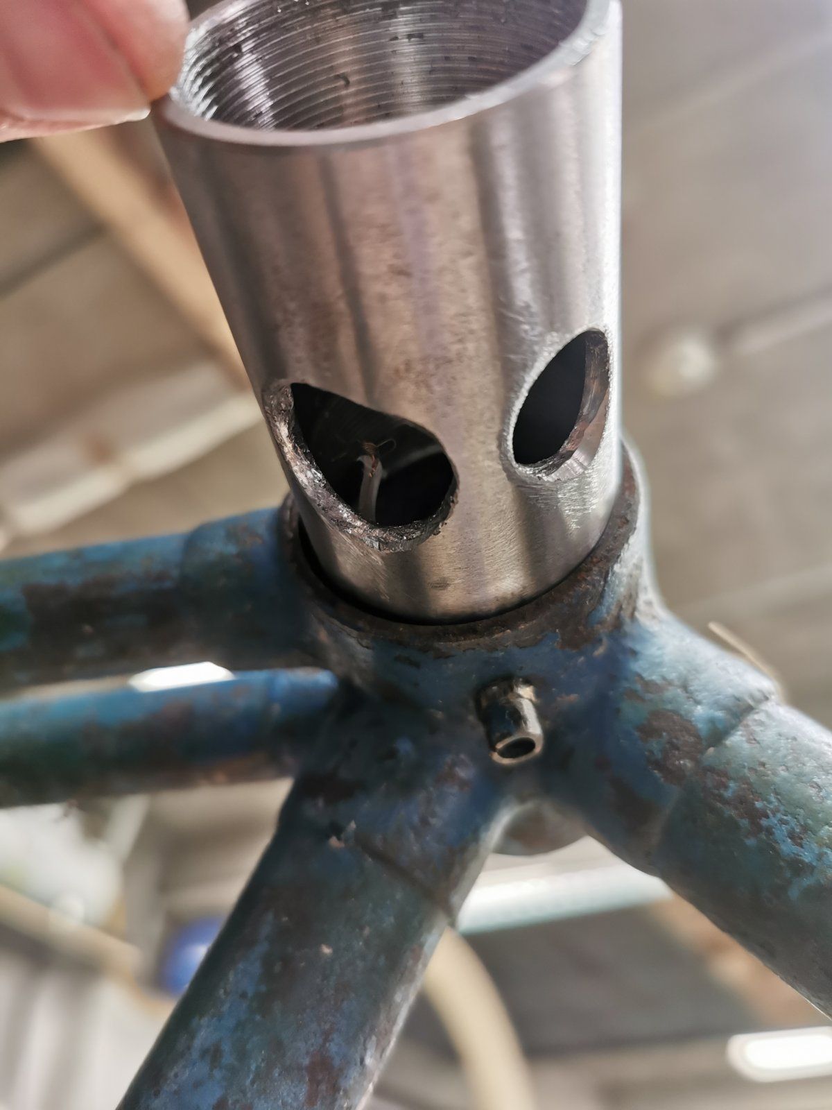

los gehts mit dem fertigen BSA-gehäuse, das bekommt erstmal je ein großes loch richtung sattel- und unterrohr:

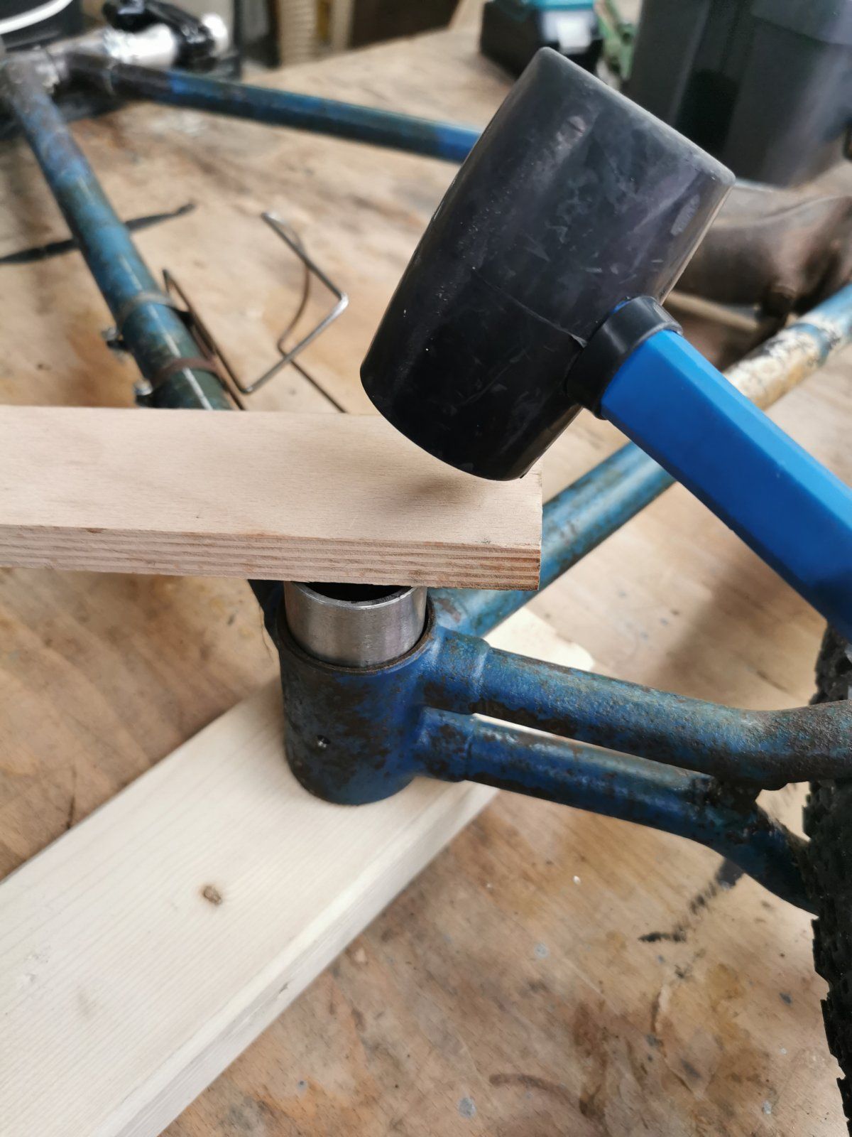

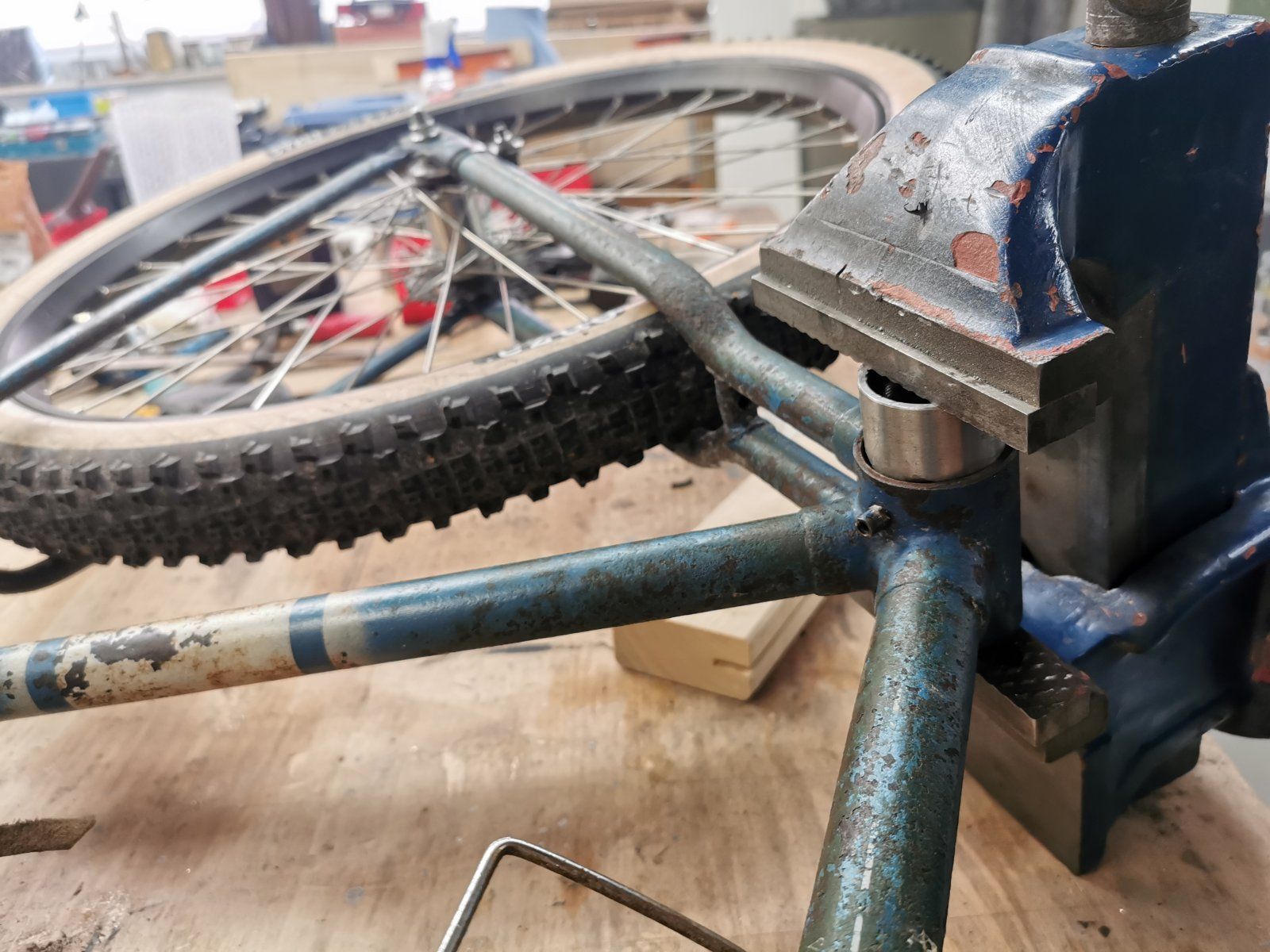

passt auch gar nicht so schlecht. schnell die innen überstehenden enden der rahmenrohre etwas zurechtgefeilt (nicht zuviel, soll ja klemmenund das teil fachgerecht eingepresst:
und als es so weit drin ist, gehts nicht mehr weiterauch etwas mehr "gefühl" hilft nicht auch ein müder wiederrausklopfversuch scheitert, teils am material und auch am unwillen des anwenders.
die erste umdrehung gehts immer schwerer... und dann auf einmal wieder leicht. noch etwas gekurbelt, sitzt das BSA-gehäuse felsenfest im tretlagergehäusegeilo. ich liebe es, wenn ein plan funktioniert...

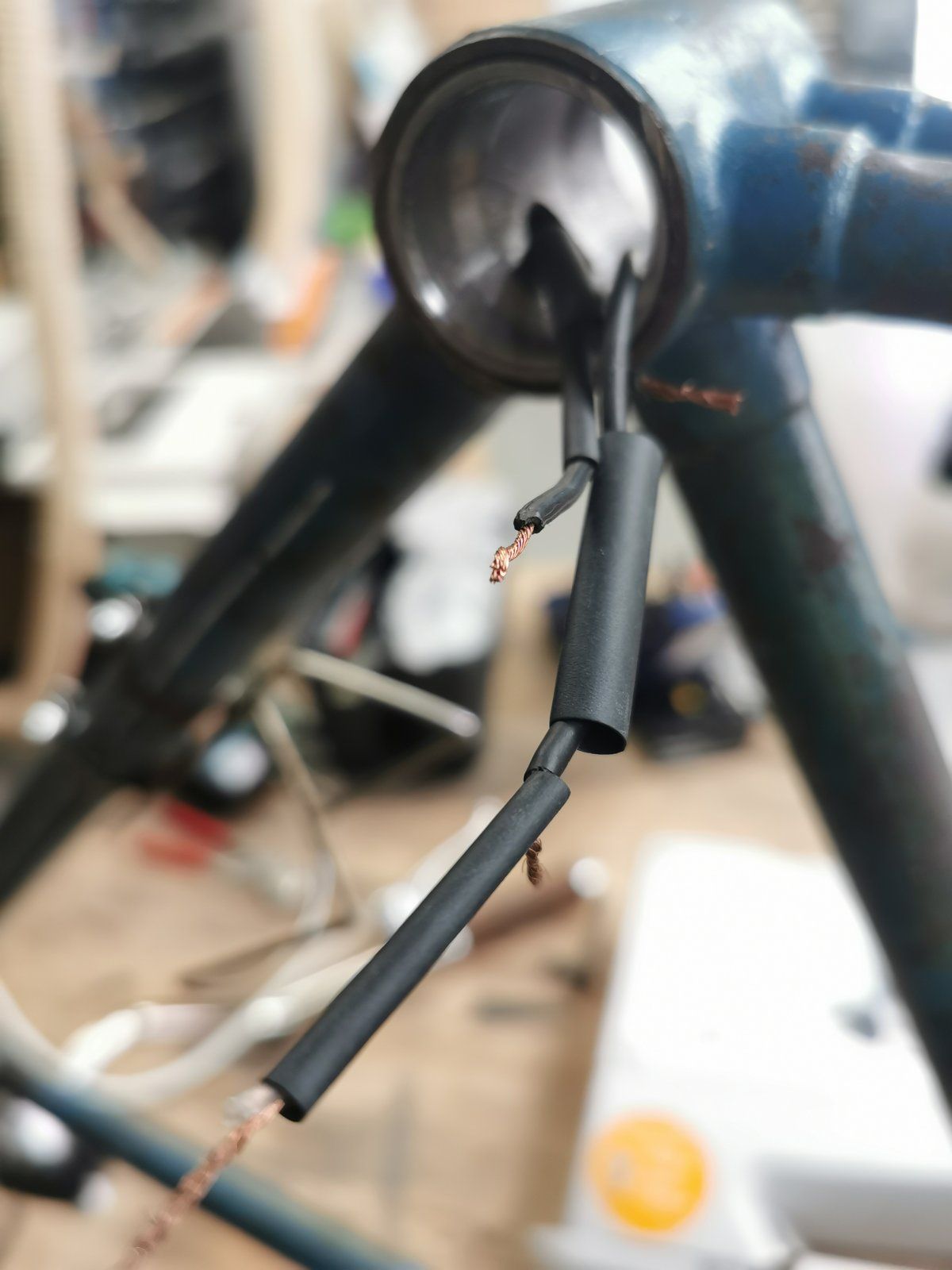

...und vor allem, wenn das teil mit ner 50% chance sogar richtig rum drin sitztschnell noch gefühlte anderthalb stunden kabel gefischt-

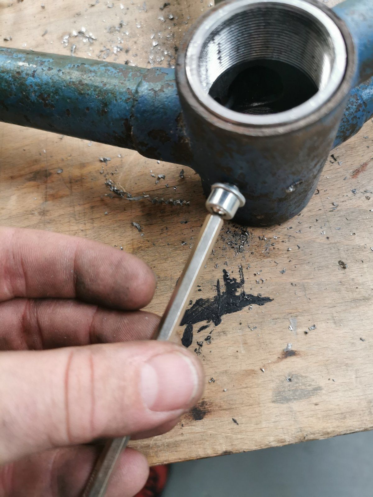

und das teil sicherheitshalber gegen verdrehen (z.b. beim einschrauben des lagers) gesichert:

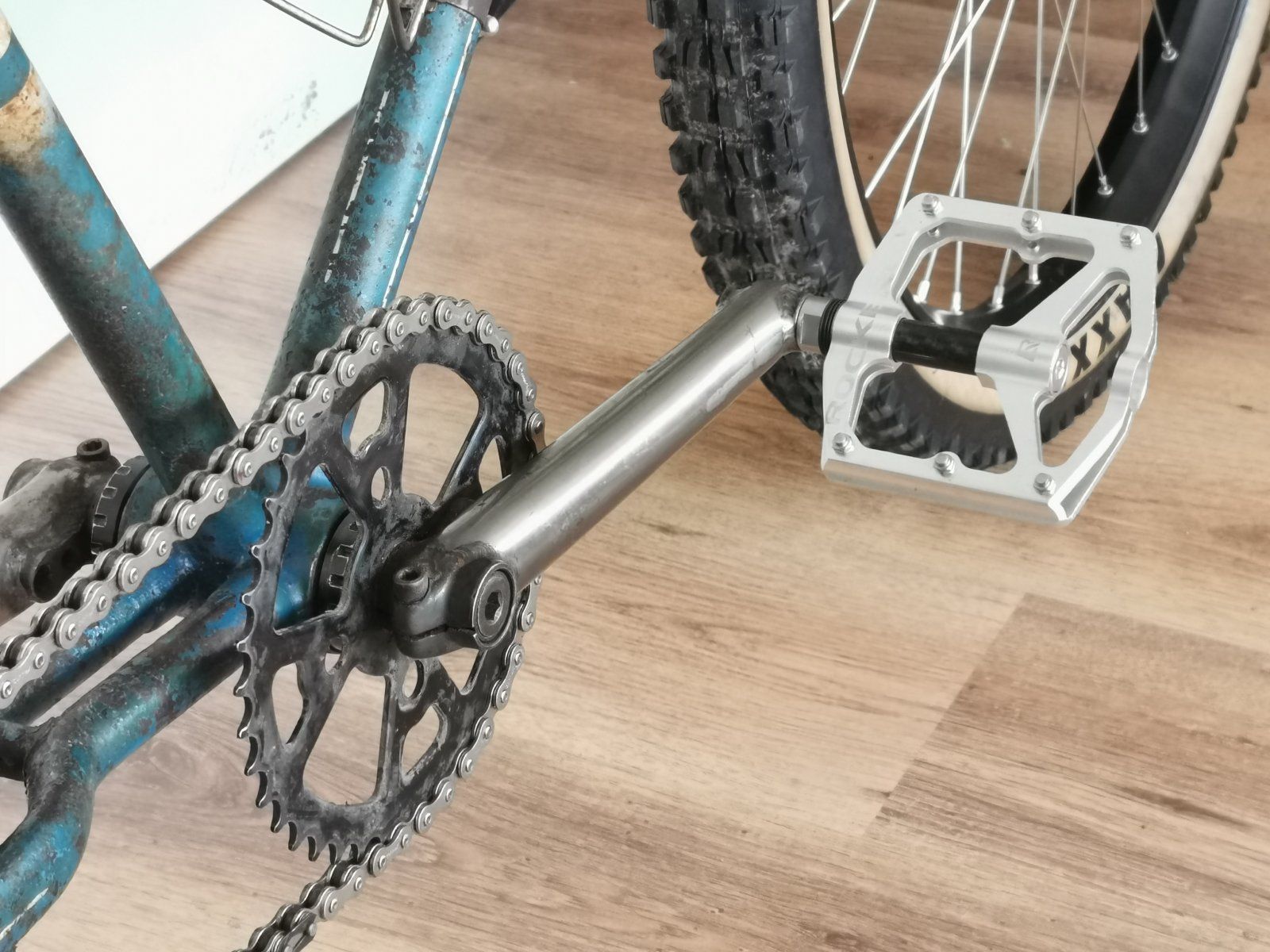

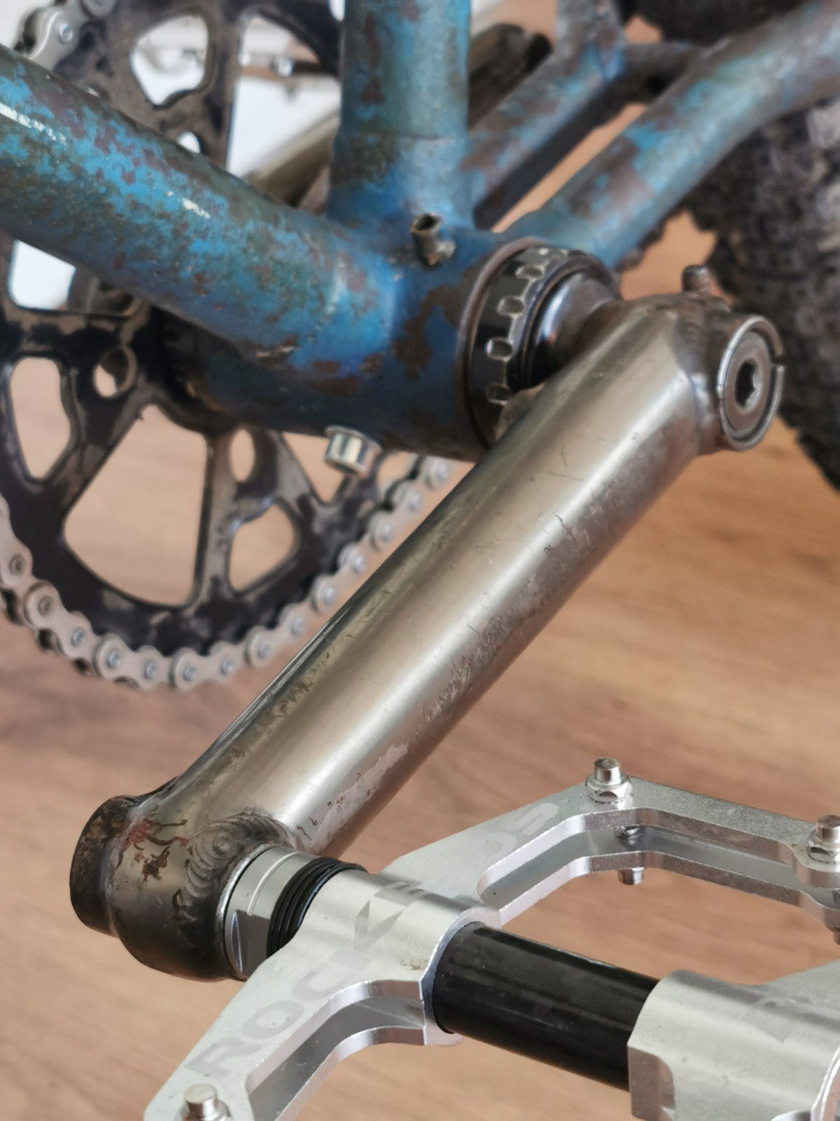

und der est is makulatur. jaja blabla klemmkeilkurbel klassischer look am arsch, das war n schiefes mistding mit nem gestanzten arschkettenblatt. die jetzige version is schon eher meine kragenweite:
Anhang anzeigen 1307896Anhang anzeigen 1307895
und wer was anderes sagt, der lügt

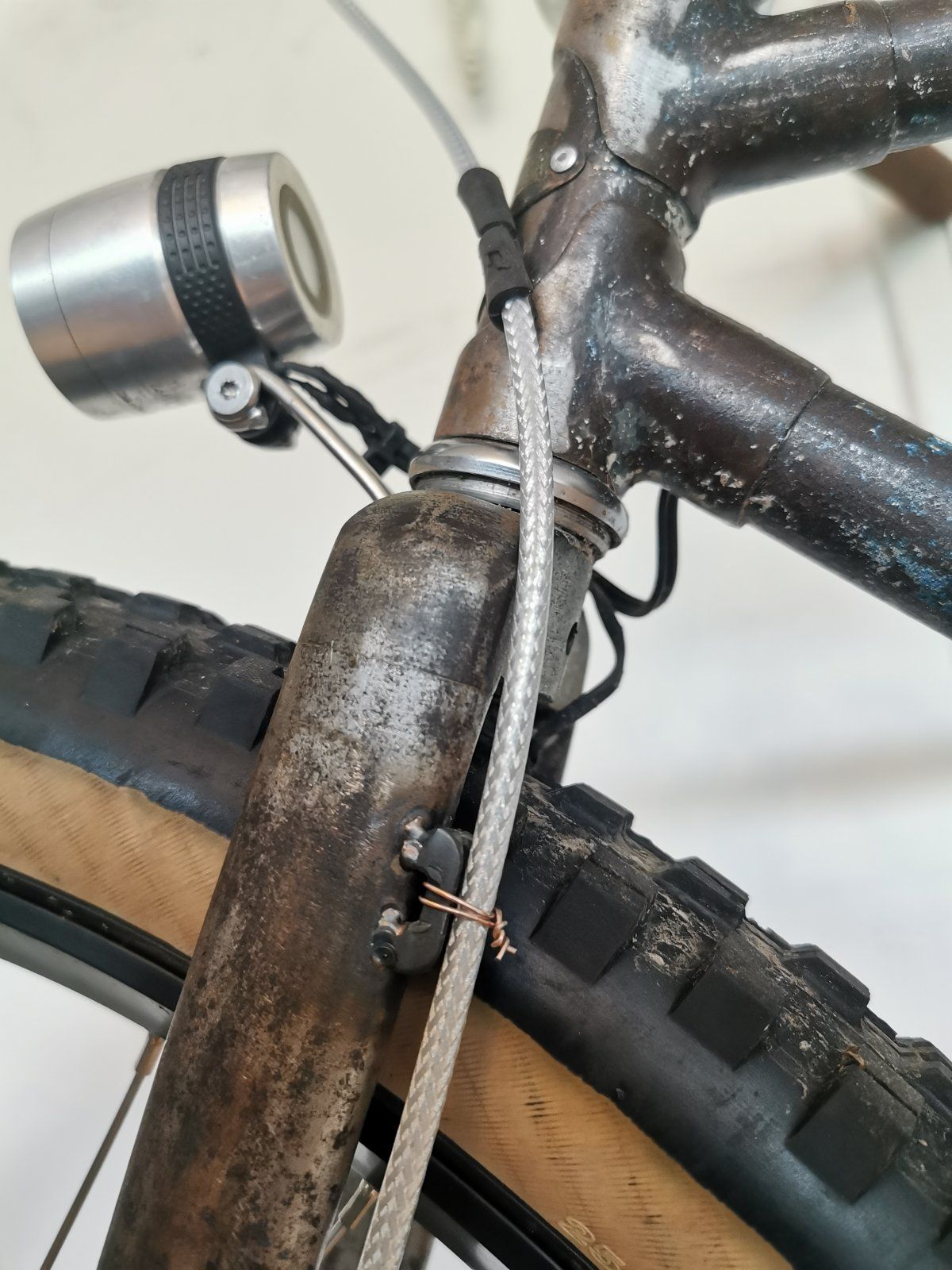

weil ich grade so nen lauf hatte, hab ich den bowdenzug und die hülle an der VR-bremse erneuert - ich wollte nen etwas klassicheren swoosh.
war eigentlich "tüddel bissken schweißdraht drum" schon? frage für einen depperten klempnerlehrling, der seinen kleinen kabelbinder nicht mehr finden kann - dessen bremse sich aber nich veroxidiährn soll...

ne dartmoor keipo "ex bb" (das is bmxer-deutsch für bsa) in raw (sprich:klat gepulvert) die hatte ich am inbred schon ein-zwei saisons im commutereinsatz. als ich das dann auf klunker umgebaut hab, blieb die gleich dran... is inzwischen 5 jahre alt und zeigt das auchDie neue Kurbel ist hotund fügt sich geil ins gesamtbild ein! was ist das für eine?
gute Wahl ich mag das Bmx zeug fahr ne 15jahre alte Leaf am Stoogene dartmoor keipo "ex bb" (das is bmxer-deutsch für bsa) in raw (sprich:klat gepulvert) die hatte ich am inbred schon ein-zwei saisons im commutereinsatz. als ich das dann auf klunker umgebaut hab, blieb die gleich dran... is inzwischen 5 jahre alt und zeigt das auch
