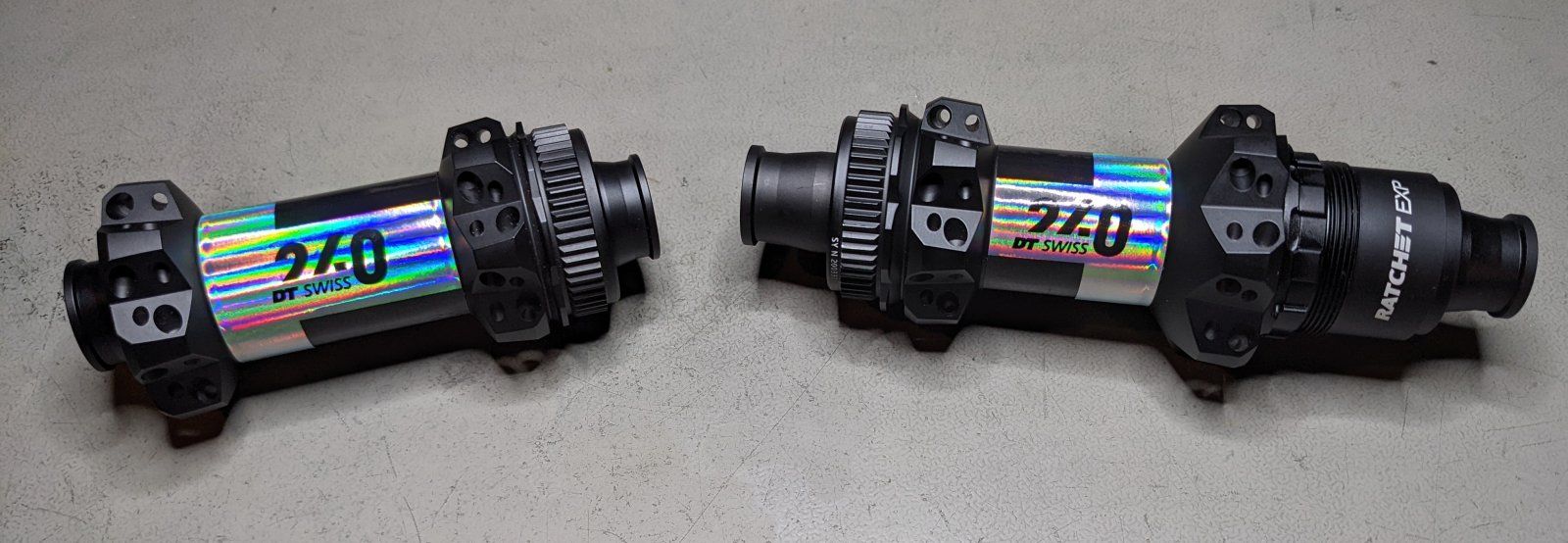

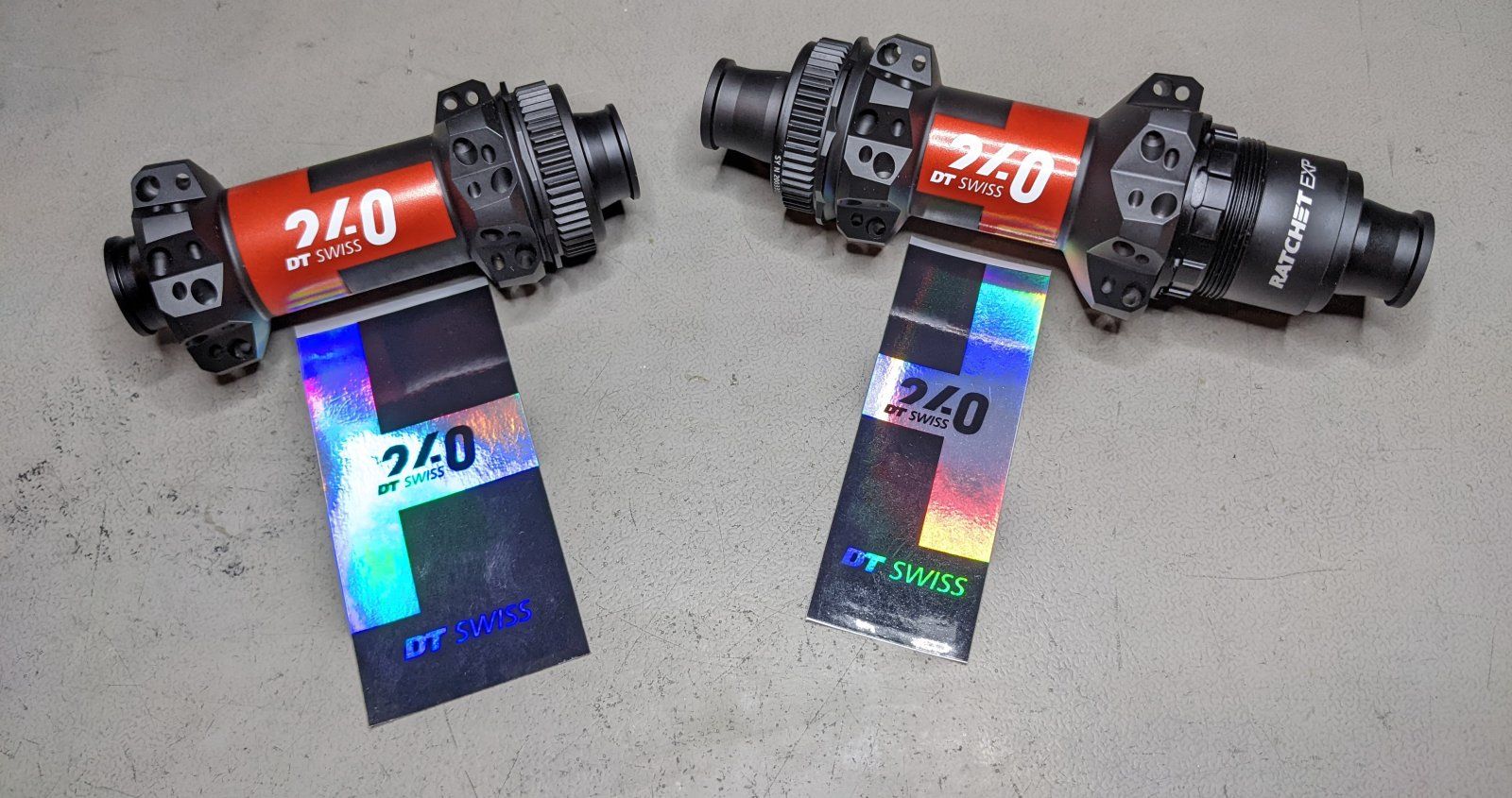

Die Naben wurden jetzt mit den Holo-🌈 Decals beklebt.
Das sieht zwar schon anders aus als Oil slick, sollte aber trotzdem ganz gut passen.

Ist doch cool geworden!
Ich bin gerade nicht daheim... ich kann es aber ausmessen. Unten am Tretlager ist das Unterrohr auf jeden Fall ziemlich breit, wird dann nach oben schmaler.
... reicht mehrmals Paketklebeband aufbringen und wieder abziehen.
Hoffe, ich hab da nix falsch verstanden, aber ich konnte die roten DT Decals so nicht entfernen. Hab alles versucht, mit gutem Klebeband; ohne/mit Föhn, keine Chance. Mit Abbeizzeug gings aber.
Hätte sonst auch einfach Aufkleber drüber gemacht.
Aber sieht neutral in schwarz echt stark aus. Ich lass es bei mir so :daumen:
Sorry f OT
Das mit dem Paketband hat bei mir auch keinerlei Auswirkung gezeigt, deshalb habe ich die Aufkleber drüber geklebt.
Ohne Druck drunter würden die Aufkleber noch etwas sauberer aussehen aber wann schaut man sich die Naben mal so genau an :ka:
Falls ich die Aufkleber irgendwann mal abmache, geht dann der Druck hoffentlich mit runter 😅
Erstaunlich, ich hab den Starsam Sticker nochmal korrigieren müssen und beim ersten Anziehen hing schon der DT Swiss Druck dran 🤔
@rollo74
Dann haben die bei DT Swiss evtl. den Druck etwas haltbarer gemacht.
Vielleicht war auch bei Deinen Naben etwas mit dem Druck nicht OK.

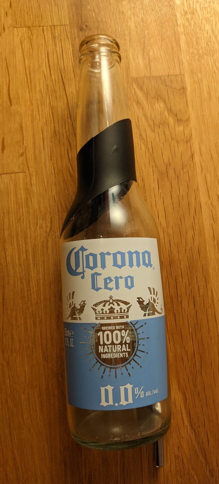

Gestern Abend hatte ich Zeit mal etwas mit der Folie und dem knifeless Tape zu experimentieren.
Habe eine Corona-Flasche verziert 🤣
Ich finde, für einen ersten Versuch ist das ganz gut geworden. Hatte jetzt nichts vorgezeichnet sondern das Tape frei Hand aufgeklebt.

🤔 hmm also so super sauber sieht die Schnittkante jetzt aber nicht aus, oder?
Bei Knifetape hätte ich jetzt irgendwie mehr erwartet. :ka: Vielleicht doch lieber sauber schneiden und dann mit Transferfolie kleben?
@Pedaldancer
Mit etwas Übung wird das bestimmt noch besser.
Die Flasche war evtl. auch etwas ungeeignet für eine erste Übung.
So starke Rundungen in mehrere Richtungen gibt es bei den Stellen des Rahmen, die ich bekleben möchte, nicht.
Ich hatte da auch viele Stellen mit Überlappungen, weil ich mehrere kleine Stücke Folie aufgeklebt hatte.

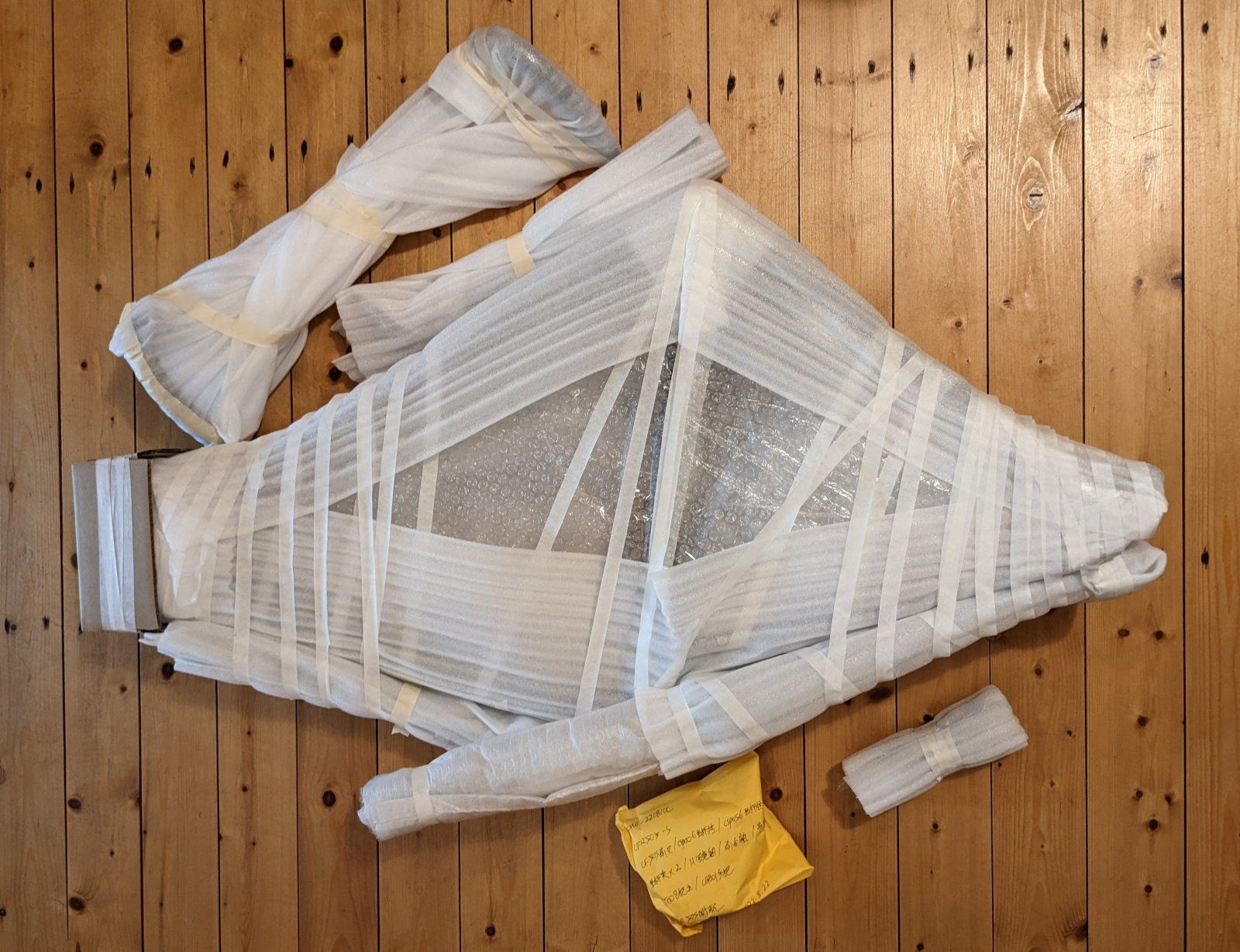

Heute Mittag war dann endlich der Paket-Bote mit dem Rahmen da :D
Da kann ich meinen nächsten Versuch mit der Folie dann an der Gabel machen.
War sehr gut verpackt, alle Teile haben den Transport unbeschädigt überstanden 😅
Gleich noch ein paar Unboxing-Pics.
Auf das letzte Foto hat es nur der Rahmen geschafft, mehr Zeit war leider nicht ⌛

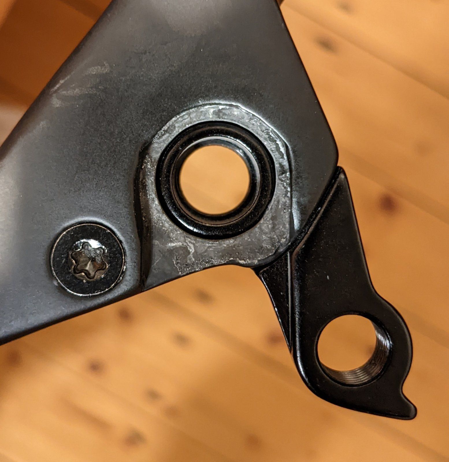

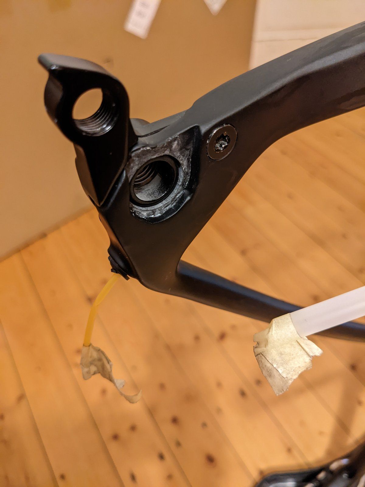

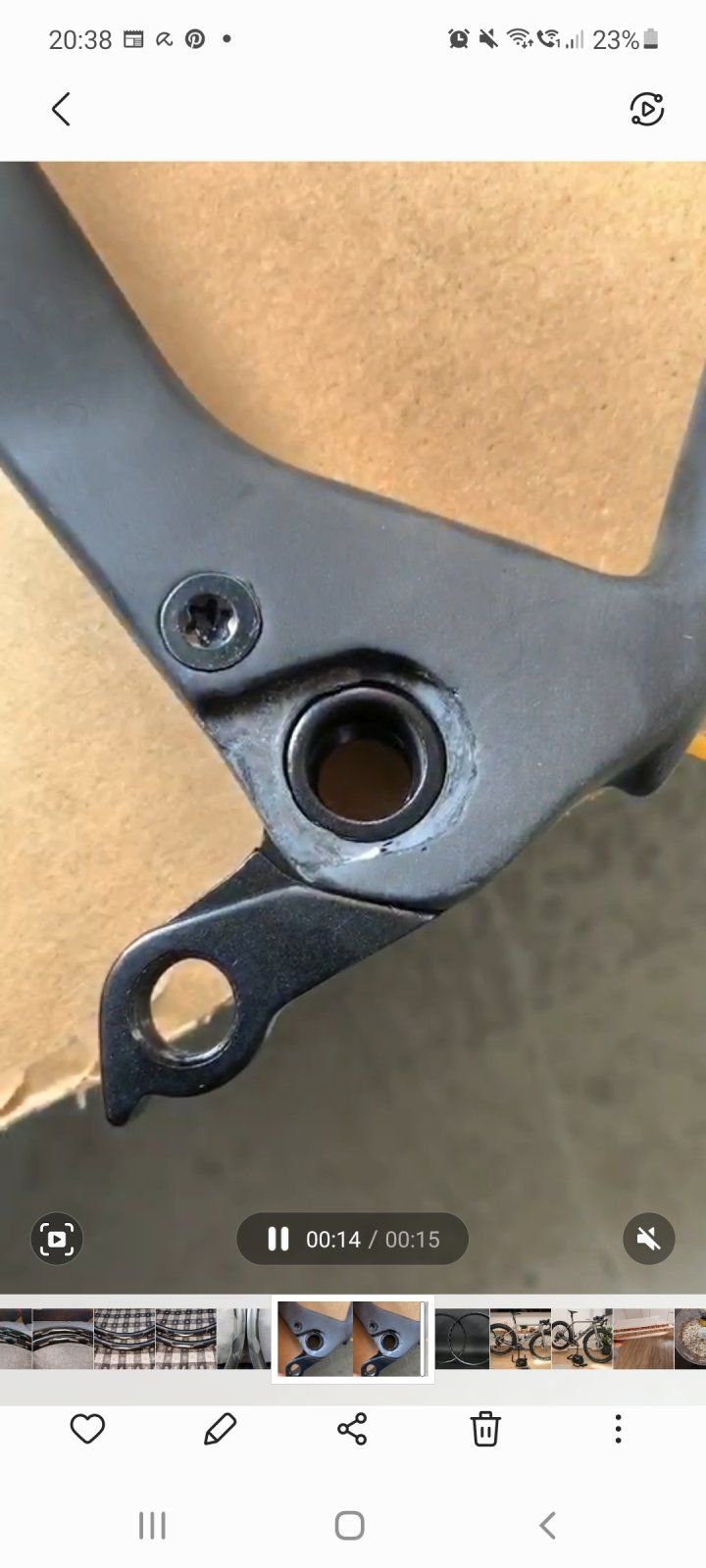

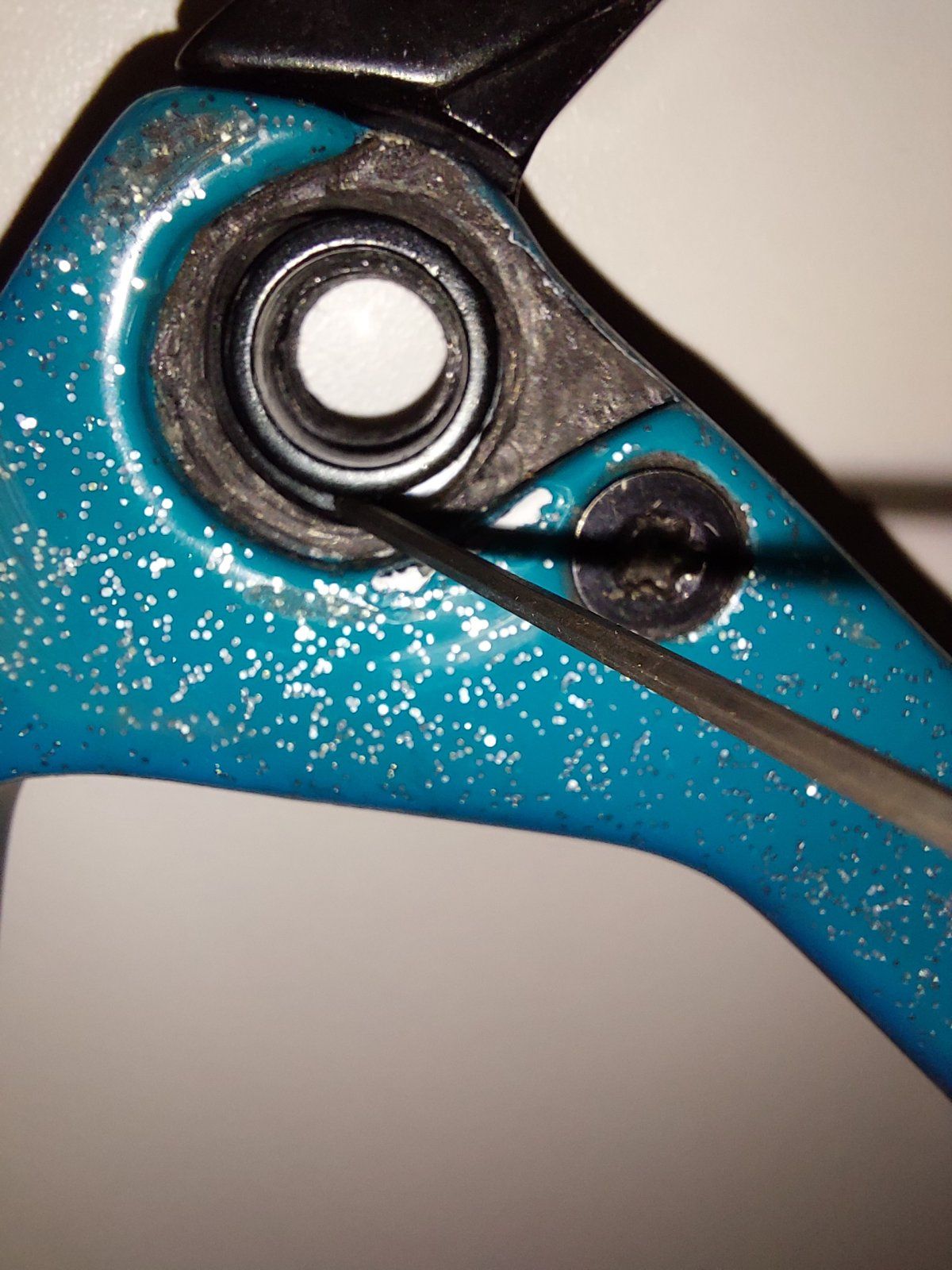

Was mir einfällt.... prüf mal ob dein Schaltauge fest sitzt. Bei mir war die Bohrung im Rahmen dafür dezent nicht rund. So sollte es nicht sein, dadurch kippt die Hinterradachse hin und her. Klar,die Steckachse fixiert dann schon, aber sobald du mal das Rad hinten rausnimmst, kippelt es sofort... ich habe das dann mit Schweiß auf der Stirn irgendwann mit einem carbontauglichen Gapfiller aufgefüllt. Ist gut geworden, die Radachse und Achse des Rahmens passen übereinander ohne dass ich irgendwas kippen muss. Aber geil war die Aktion nicht.
Hätte ich das reklamiert als der Rahmen grad da war, hätte ich vlt einen neuen bekommen.
Aufgefallen war mir das nämlich wohl schon, hab mich dann aber belabern lassen, dass das normal sei.... Das hat letztlich dazu geführt, dass ich es gehasst hab das Hinterrad rauszunehmen. Die richtige Achse des Rades und der Zug vomSchaltwerk haben in unterschiedliche Richtungen gezeigt...

Bei der Belaghalteschraube würde ich auch kein Anti-Seize etc. einsetzen.
Ist wirklich nah an den Scheiben.
Ging mir eher um die Gewindeeinsätze im Rahmen.
Das Schaltauge habe ich geprüft, das ist auch ohne Achse ordentlich fest 😅
Also Auf dem Foto erkenne ich wenig. Das Loch sieht aber ähnlich aus wie bei mir. 🤔
Bei mir sah es so aus wie auf den ersten 2 Bildern. Ein 1er Inbus hat in den Spalt gepasst... Die letzten beidenFotos zeigen den Sollzustand , das hatte Katie mir geschickt. Schön schick gleichmäßig rund.
Die kleine Schraube kann gegen eine Rotation um ihre Achse nix tun, die hält das ganze nur am Rahmen . Genau das hat es bei mir dann Auch getan.

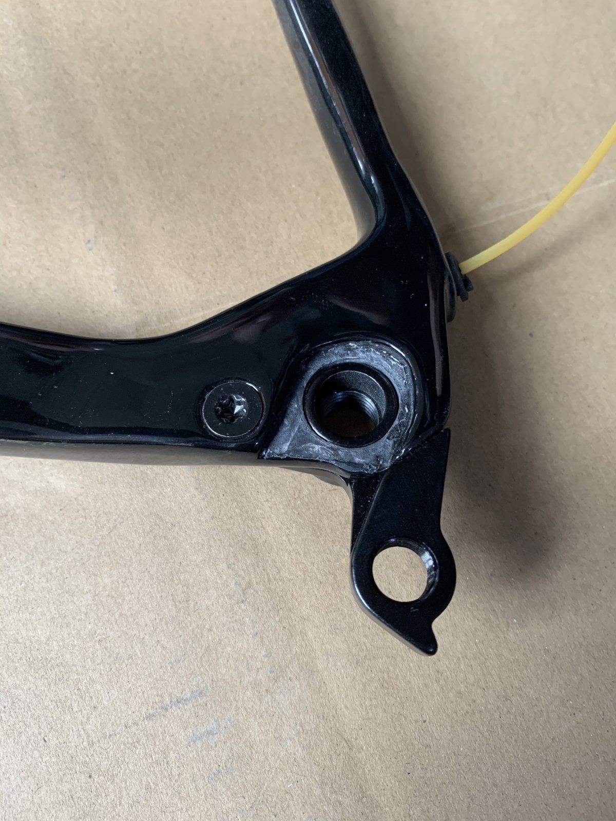

Auf meinen Bildern kann man das wirklich nicht erkennen 😅
Hier nochmal ein neues Bild.
Das Loch für die Achse sieht hier zum Glück ziemlich rund aus.
Das freut mich jetzt aber wirklich sehr!!! Mein 909 war dann auch tadellos ... ich habe wohl einen Montagsrahmen erwischt gehabt. Seit ich den Spalt gefüllt hab, ist auch alles gut.

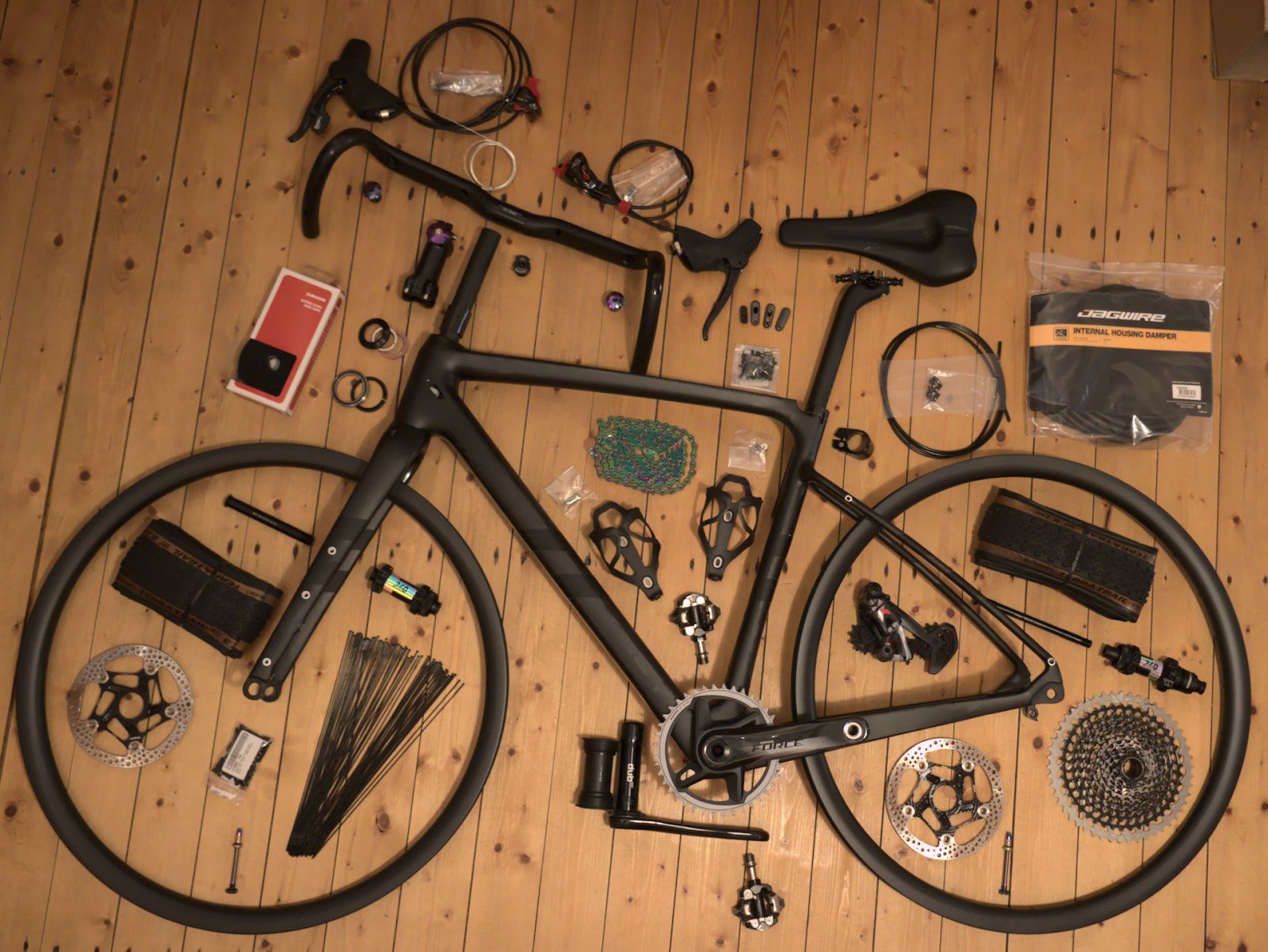

Mittlerweile sind alle Teile da, die für den Aufbau nötig sind :D
Nur die Titan-Schrauben fehlen noch, die kann man aber auch später noch tauschen.
Die Streifen sind schon geklebt, ist leider nicht alles 100% gerade geworden, was aber weniger an dem Tape als an meiner Fähigkeit, die Streifen sauber an zu zeichnen lag.
Wenn ich mal zu viel Zeit hab, mache ich mir ein paar exakt passende Vorlagen für einen Schneid-Plotter. Folie habe ich ja noch mehr als genug da 😅
Bis der Aufbau fertig ist, könnt Ihr schon mal einen Blick auf die Komponenten im Gruppenbild werfen :awesome:

Hast du gar keine Fädelhilfen im Rahmen? 🤯
Und was macht der Aufbau?

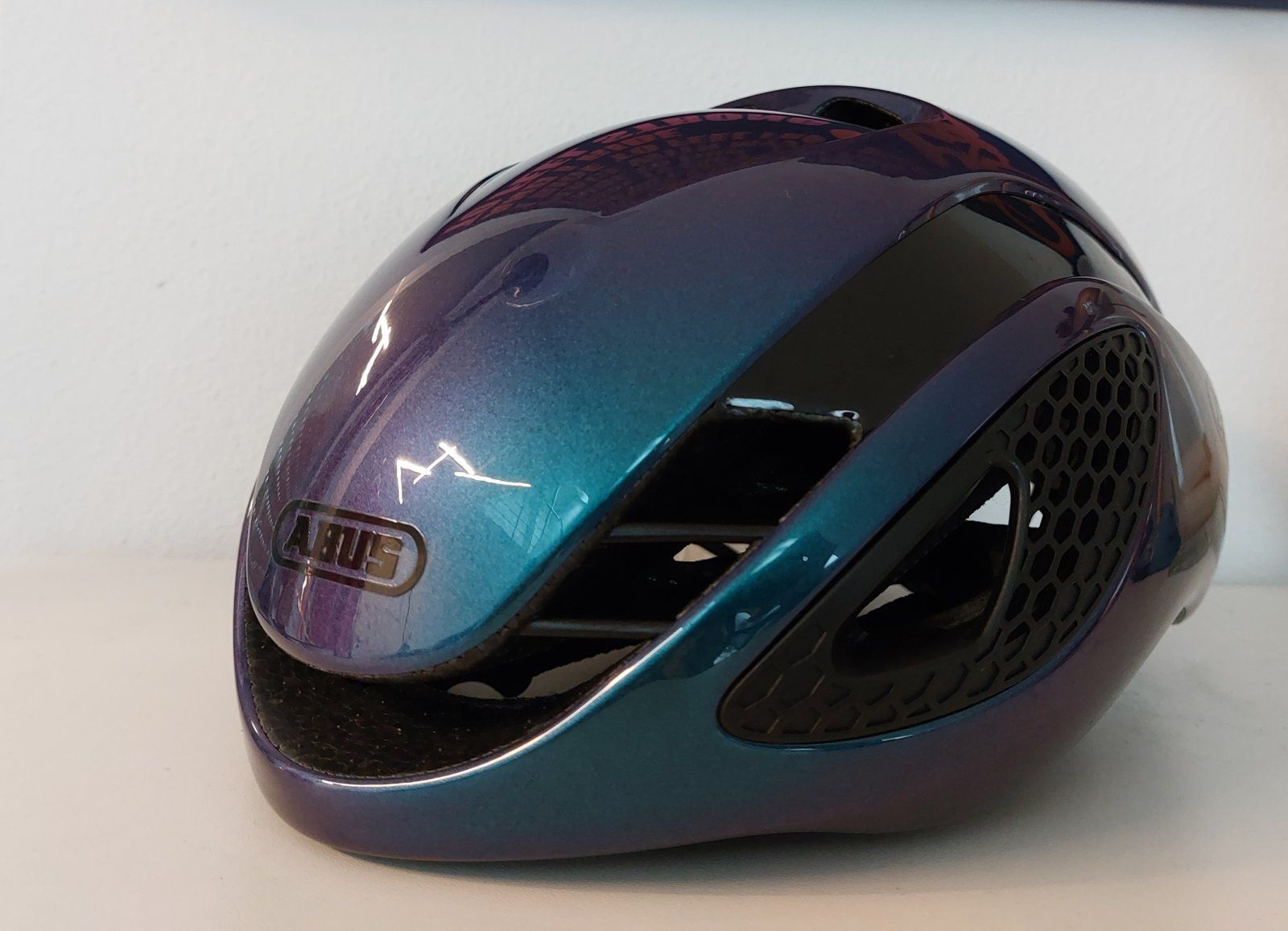

:awesome: Zum Thema Abus Helm.. ich habe einen Gamechanger zum Geburtstag bekommen. Die Farbe ist einfach nur 😍.
Es changiert von lila nach blau bis zu leicht grünlich. Ist aber wohl für richtig heiße Sommertage vielleicht nicht so gut belüftet. Ich hab schon gemerkt, das deutlich weniger Luft reinkommt vorne (und Regen übrigens auch 😅)
Sag ich doch. Der sieht cool aus mit dem dezenten Farbwechsel. Nur das Modell taugt mir nix. Find den Stormchaser schöner. Leider ohne Innennetz. Das Viehzeugs auf der Stirn ist nicht so prall.
Aber is ja alles Geschmackssache.
