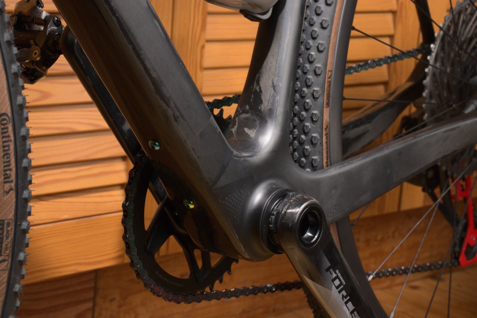

Mit dem Rahmen selbst hatte ich keine Probleme, die Sattelstütze passt, auch die Achsen passen gut und das Schaltauge sitzt gerade.
Allerdings hat mir der Lenker etwas Probleme bereitet. Auf der rechten Seite war dieser zu dick, um den Schalt-Bremshebel an die richtige Position zu bekommen. Ich musste in dem Bogen den Lack runter schleifen, danach hat es gepasst. Da auf der rechten Seite jetzt nur der Lack fehlt, habe ich keine Bedenken, was die Haltbarkeit angeht.
Die Rahmenschutzfolie hatte ich nass angebracht. Das hatte den Vorteil, dass das Positionieren sehr gut funktioniert hat, allerdings gab es ein paar kleinere Luftblasen.
Weiter geht's mit dem Steuersatz. An dem oberen Teil des Steuersatzes hatte sich leider ein etwas unschöner Spalt zwischen Rahmen und Staubkappe gezeigt, so dass ich an dem Klemmring etwa einen halben Millimeter weg schleifen musste. Sonst funktioniert der Steuersatz aber einwandfrei.
Da bei dem Aufbau ja eine MTB-Schaltung mit einem Road-Schalt-Bremshebel zum Einsatz kommen sollte, mussten sowohl Schaltwerk als auch STI mit Hilfe dieses Umrüstkits umgebaut werden. Beides war mit der Anleitung gut zu schaffen.

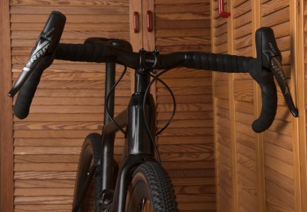

Der "Bauabschnitt", mit dem ich am längsten beschäftigt war, ist wohl das Verlegen von Schaltzug und Bremsleitung. Zuerst hatte ich beides auf der linken Seite in den Rahmen geführt, das funktioniert aber nur mit einem relativ großen Bogen vor dem Vorbau. Da ich evtl. auch mal eine Lenkerrolle verwenden möchte, war mir eine weiter hinten liegende Verlegung lieber. Als nächste hatte ich den Schaltzug rechts und die Bremsleitung links in den Rahmen geführt. Das hatte aber auf der rechten Seite beim Einschlagen des Lenkers zu Problemen geführt. Am Ende hatte ich beides nochmal getauscht. So ist jetzt gut Platz vor dem Steuerrohr und wie ich finde, sieht es auch ziemlich gut aus. Die Biegeradien sind auch nicht besonders klein.
Das Lenkerband anzubringen hat ganz gut funktioniert. Aus Mangel an Isolierband habe ich die Züge mit Tesa befestigt und am Ende das beim Lenkerband mitgelieferte Finishing Tape verwendet.
Das waren wohl die wichtigsten Details zum Aufbau, jetzt gibt's noch ein paar 📸
