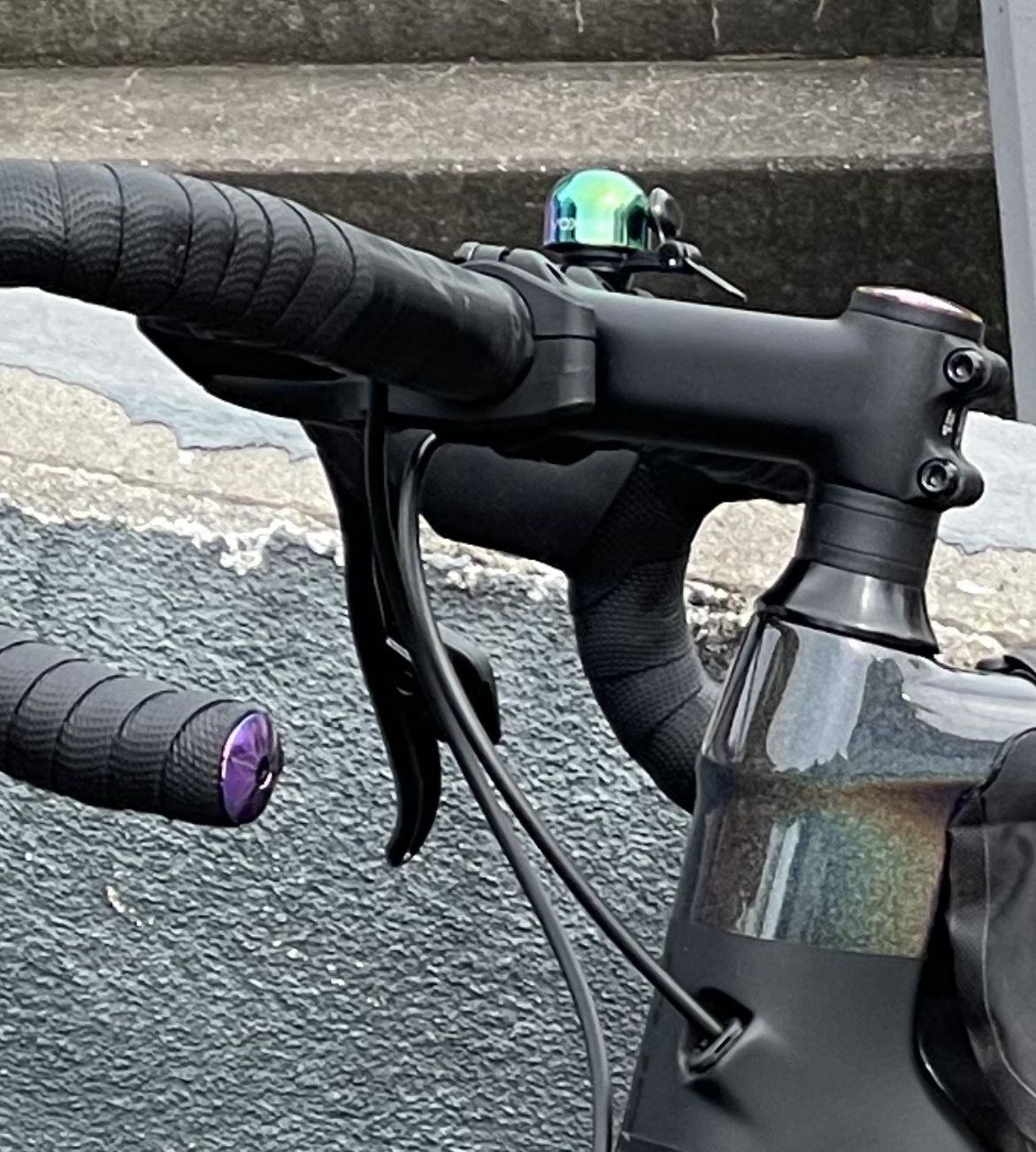

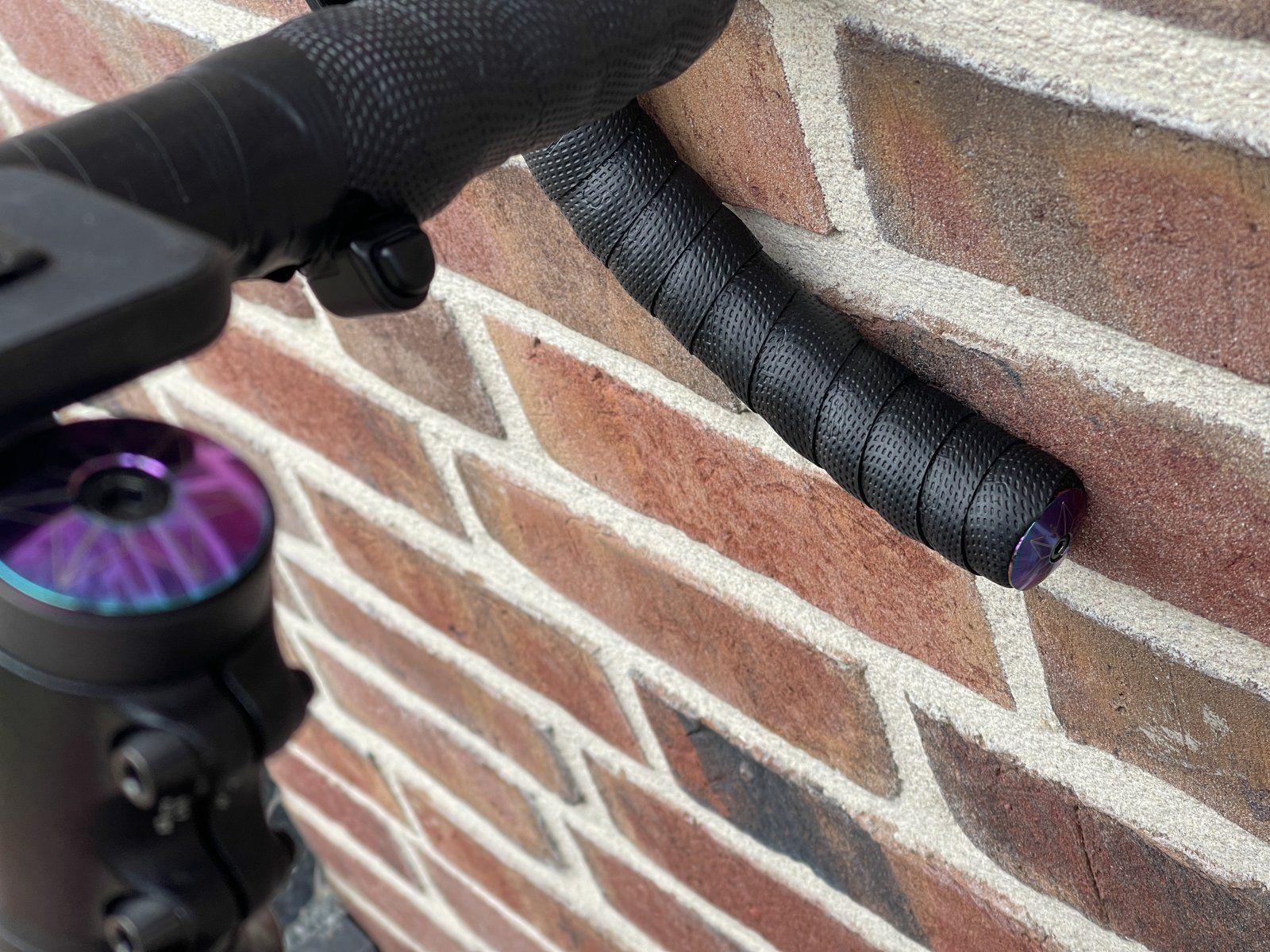

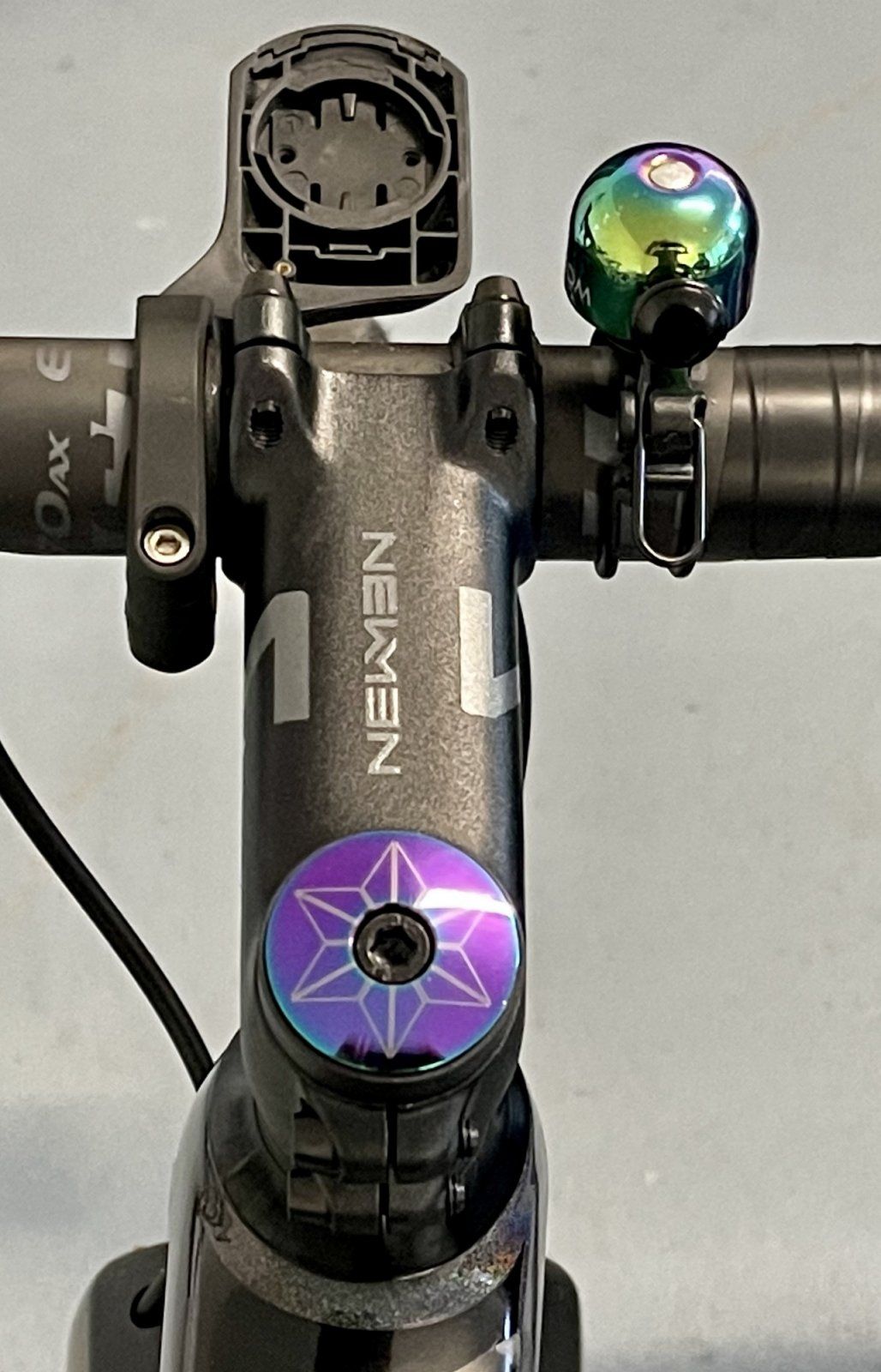

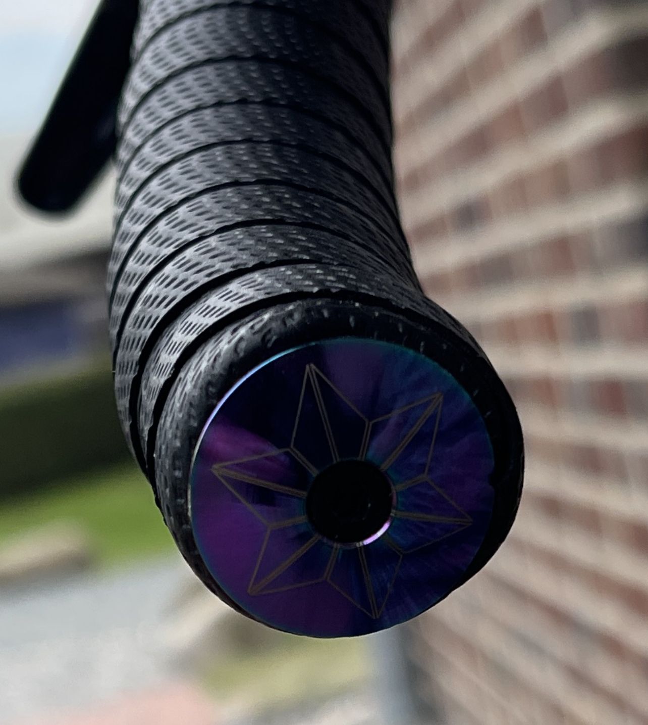

Der 505 ist super für lange Beine und kurze Leute. :daumen:

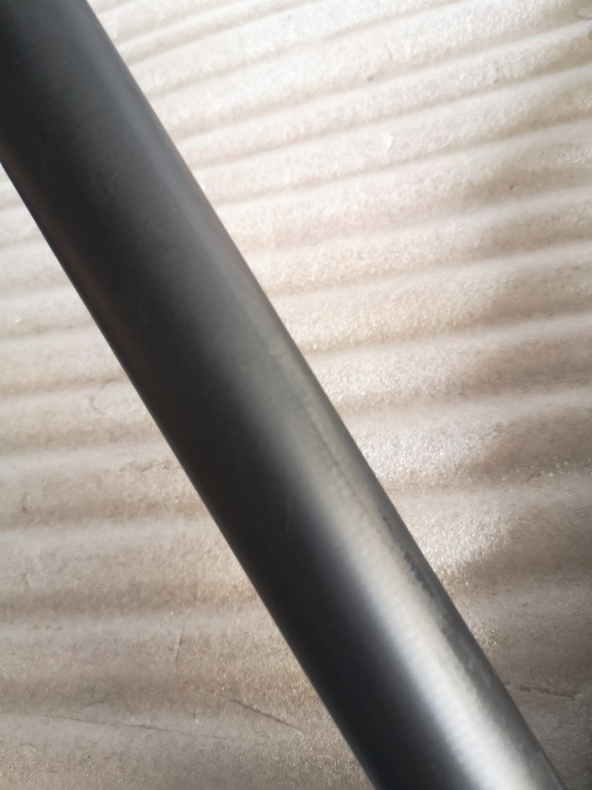

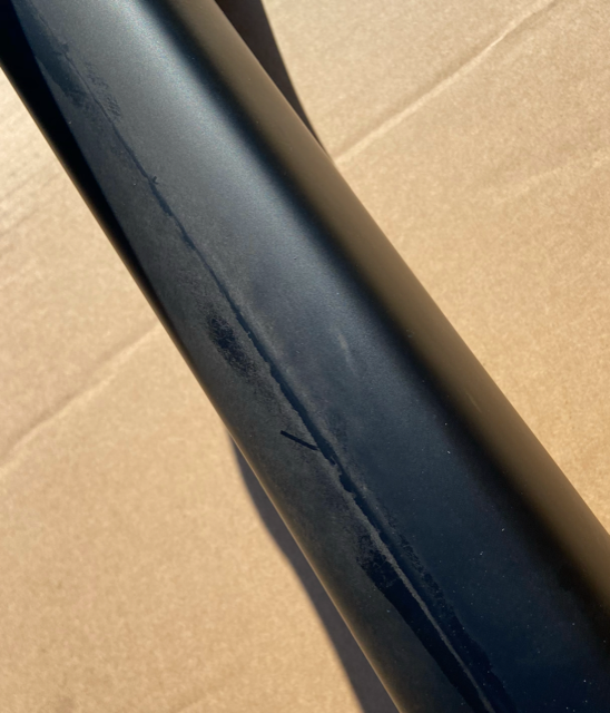

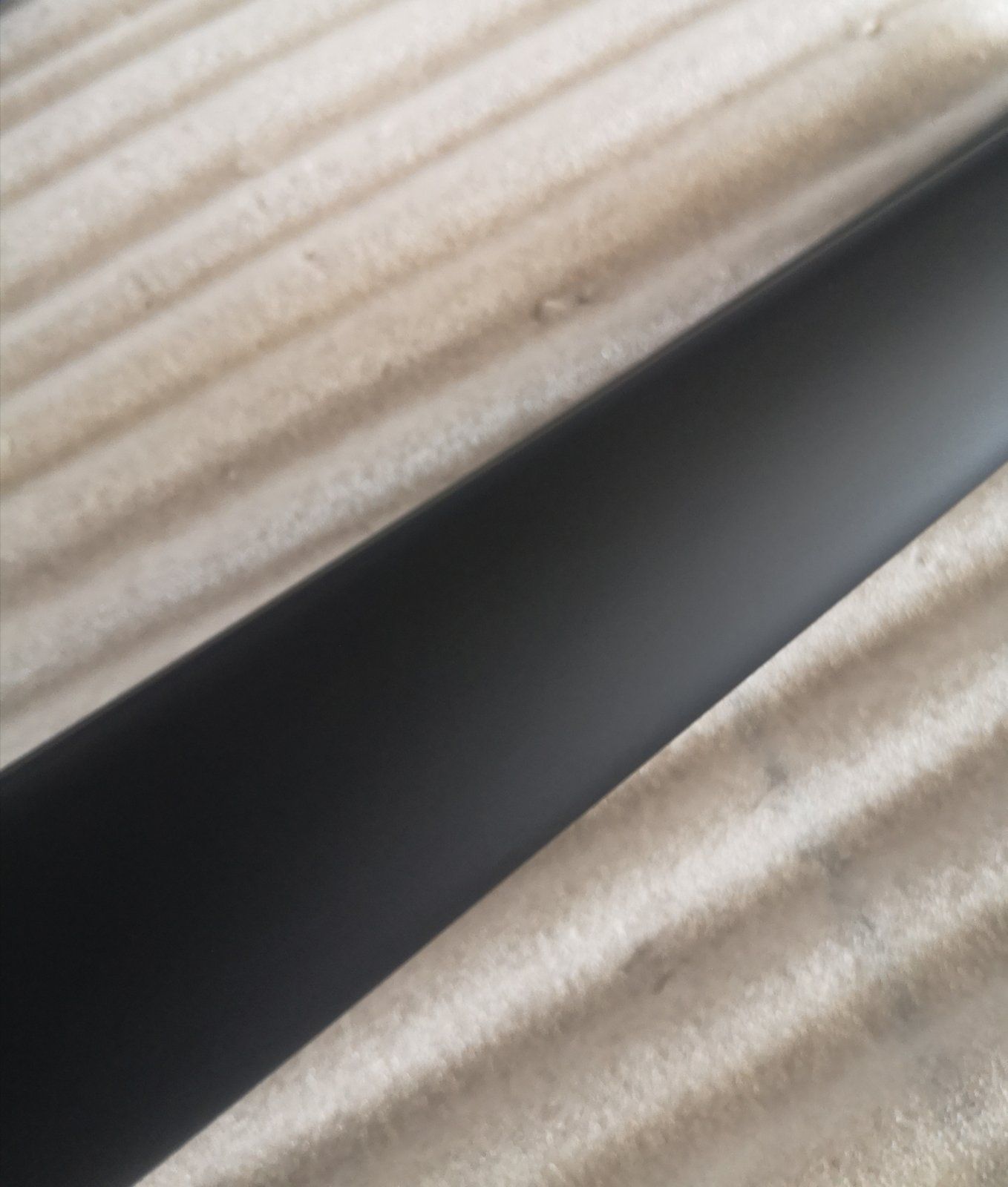

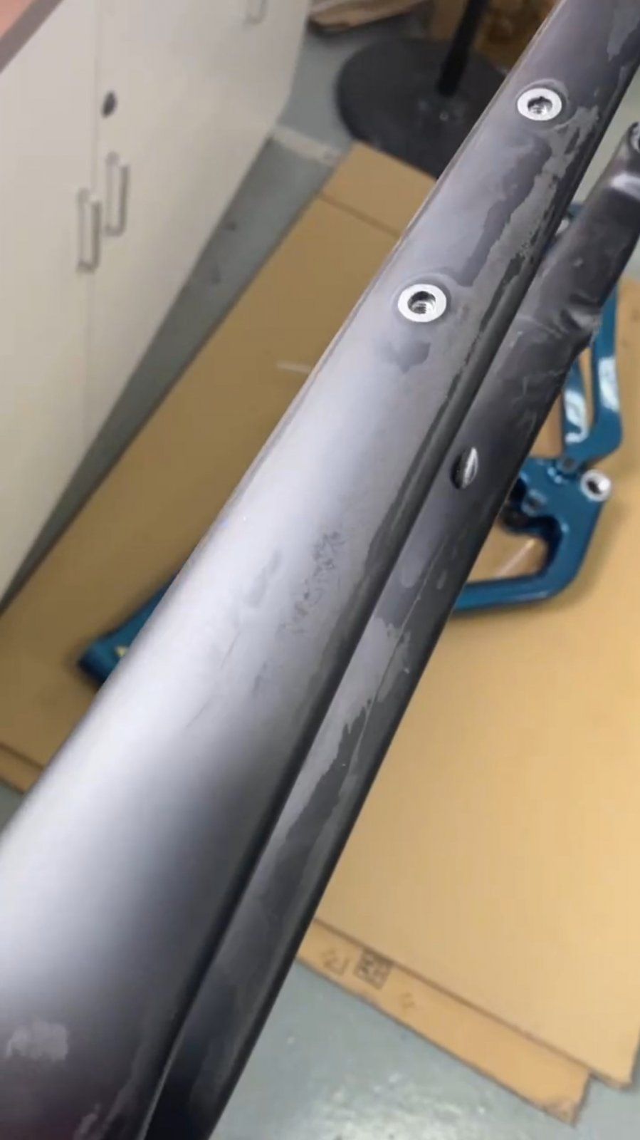

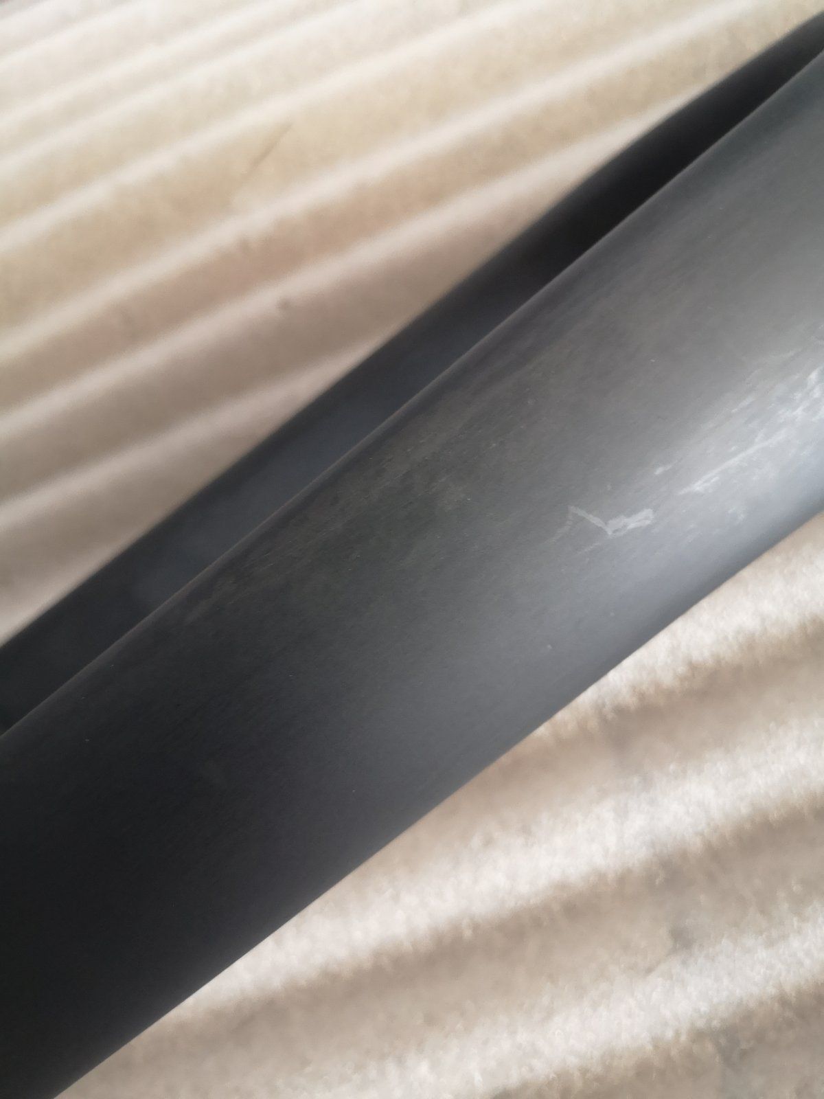

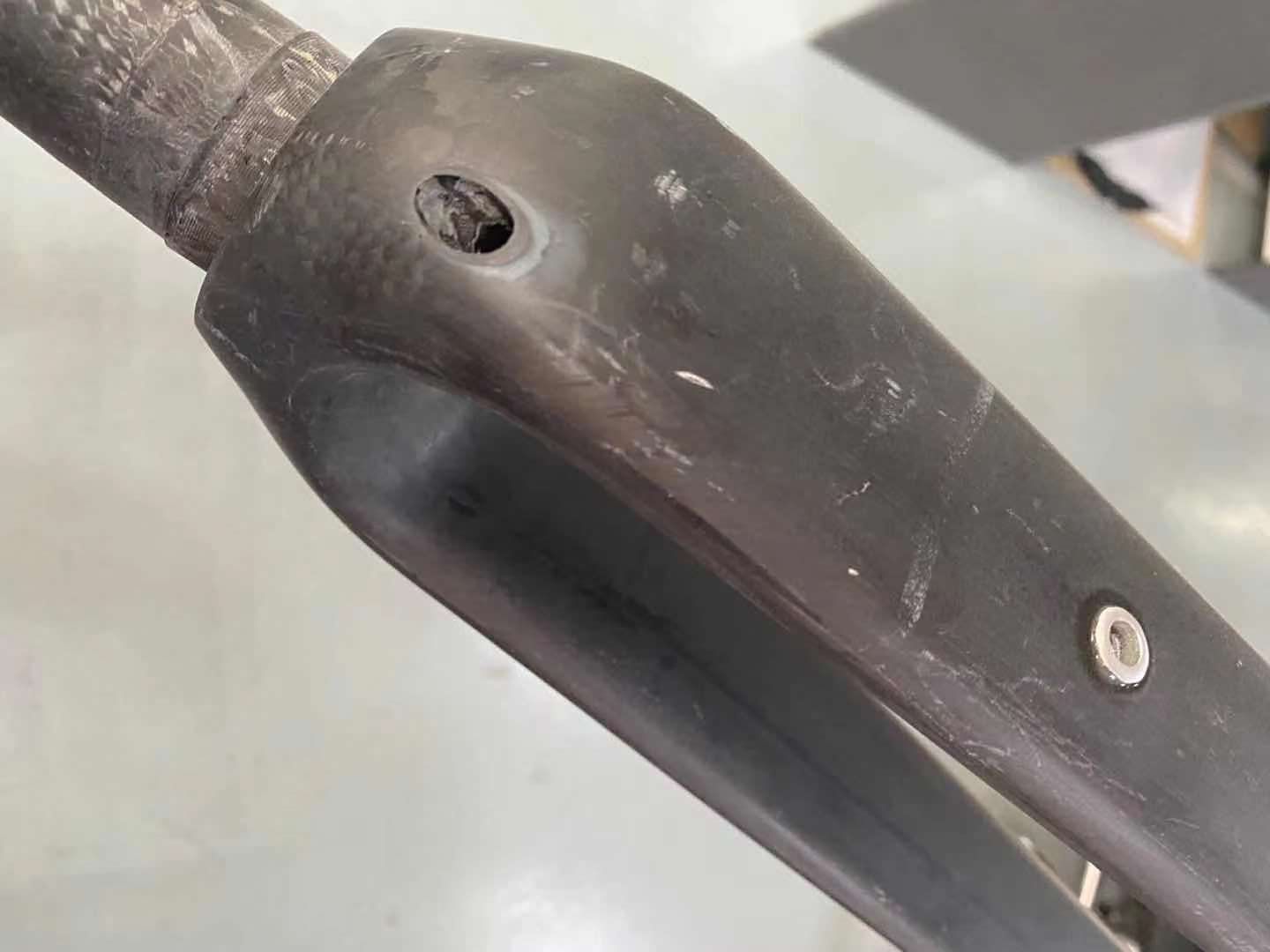

Ud matte ist aber nicht Carbon! Das ist dann matt schwarz überlackiert.
Wenn du Raw Carbon möchtest, musst du das explizit sagen. Das kostet dann tatsächlich relativ viel, weil sie den schwarzen Lack runterschleifen müssen.
😇Ich habe einen 909 in raw carbon mit blauer Lasur... darum weiß ich das ganz sicher.
So zweiter Beitrag..
Wenn du bunt machen willst... welche Farbe magst du denn? Die roten Naben stören wenig.., auch wenn du noch etwas anderes dazu tust. Die Steckachsen von DT haben ja auch einen roten Punkt und stören jetzt nicht wirklich.
Schwarz verträgt sich ja eh auch mit fast allem...
Das Supacaz Band habe ich in oil slick. Der Verlauf macht das Wickeln zum Event. Sieht nämlich wirklich nicht so dolle aus wenn es links und rechts nicht exakt identisch wird. 😁. Ich mach das echt gern, aber ich hab da echt lang gebraucht bis es perfekt war.
Ich würde übrigens zu schwarz blau, oilslick oder Chameleon kombinieren. Aber nur jeweils eines, sonst wird es unruhig.
Zum Thema Aluschrauben an den Bremsen. Ich bin mir ziemlich sicher, dass Shimano Alu Schrauben nutzt. Warum? Ich hab auf Titan umgerüstet und die sind schwerer bei gleicher Dimension. Und warum hab ich das gemacht? Mir ist eine Schraube so im Sattel festgewachsen (anders kann man es nicht sagen), dass ich dort jetzt mit Splint unterwegs bin. Ärgerlich 🤨

Die Farbe des Rahmens habe ich mit Wing ausdrücklich kommuniziert.
Sie hatte mir dann auch ein Beispiel geschickt, wie es nur mit Klarlack aussehen wird.
Die Lackierung kostet auch extra, also wird es nicht das matt schwarz sein.
Die Bilder von Wing hänge ich hier mal an.

😎das sieht nach raw carbon aus. Matte UD ist blöderweise bei Carbonda und Co. Die Bezeichnung für das schwarz lackierte. Macht nicht so viel Sinn, ist aber so 😂

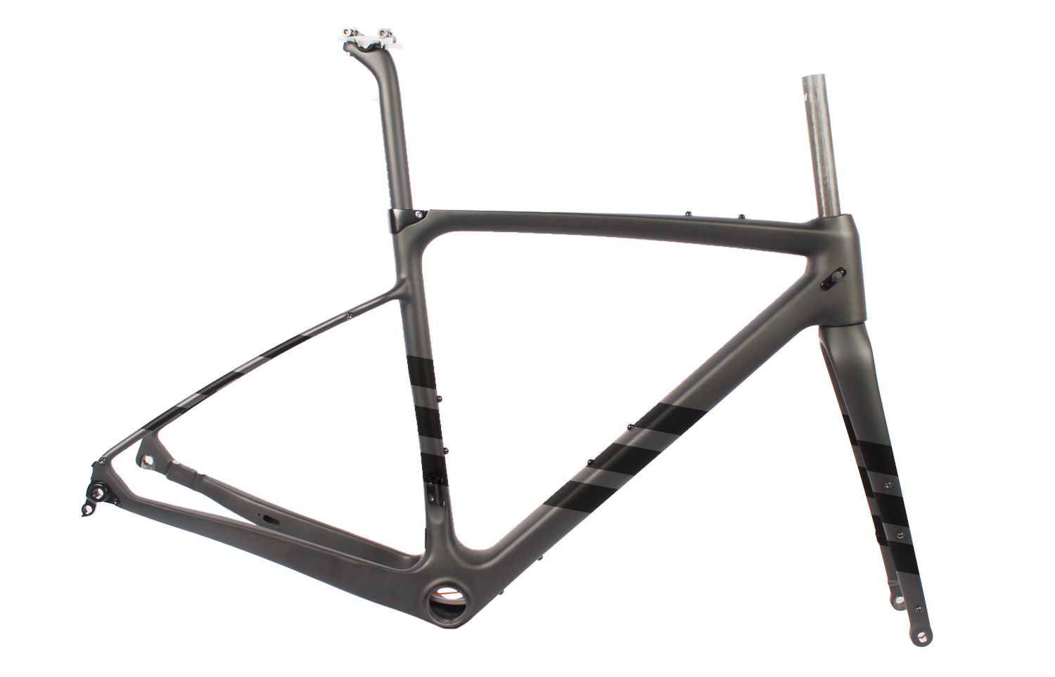

Um die Optik des Rahmens noch etwas "spannender" zu bekommen, hatte ich mir überlegt, horizontale Steifen auf zu kleben.
Um eine Idee davon zu bekommen, wie das aussehen könnte, habe ich mir ein Bild von Carbonda geborgt und etwas mit Gimp gespielt 😇
Ich finde ja die Variante mit den zwei breiten Streifen am schönsten 😍
Ist natürlich alles nur schnell zusammen gebastelt, gibt da keinen Anspruch auf korrekte Perspektive oder so :ka:
Was haltet Ihr davon?
Da ich keine Erfahrung mit Folierung habe, frage ich mich, ob es realistisch ist, das so umzusetzen.
Hat von euch jemand Erfahrung mit Folierung?
Kann man das gut selbst machen?
Besser machen lassen?
Bei uns vor Ort gibt es eine Firma die sowas macht.

Die breiten Streifen sehen tatsächlich am besten aus. Folieren ist doch sicher super weil du’s immer ändern kannst nach einer Weile! Mal streifen in Farbe, vielleicht mal Punkte usw.

Ein Tip wie du die Form der Streifen selbst erstellen kannst : malerkrepp um den Rahmen kleben. Die gewünschten Stellen anmalen , die "Nahtstelle" vorsichtig ausschneiden und das ganze in einem abziehen. Das geht sogar begrenzt bei Kurven und Rundungen, wenn man das ganze dann platt klopft und die Folie beim kleben dehnt. Aber eben nur begrenzt.
@Pedaldancer
Danke für den Hinweis!
Habe das Vorgehen jetzt so verstanden:
Zuerst großzügig Malerkrepp ungefähr an die richtige Stelle kleben, dann mit Filzstift etc. die Stelle markieren, wo später die Folie hin soll.
Danach das Krepp abziehen und anhand der Markierungen zuschneiden, anschließend als Vorlage für die Folie verwenden.
Das könnte schon funktionieren.
Habe mich zu dem Folien-Thema mal etwas umgeschaut.
Von 3M bekommt man so ein Klebeband, nennt sich "knifeless Tape".
Das ist ein Klebeband, in das ein Metallstreifen eingearbeitet ist, mit dem man Folie, welche über das Tape geklebt wurde, schneiden kann.
Frage mich da zwar, ob das für so kleine Stücke gut funktioniert, im Werbevideo von 3M sieht das aber schon praktisch aus:
https://www.3mdeutschland.de/3M/de_DE/werbetechnik/knifeless-tape/
@Pedaldancer
Jup. Genau so. Du musst dir nur überlegen wo du die Nahtstelle beim aufschneiden setzen willst. So, dass man die Stellen nicht gut sehen kann.
Das knifeless hab ich noch nicht probiert, aber schon in Videos gesehen. Könnte auch gehen. Wobei das immer größere Teile bei Autos waren wo das benutzt wurde.

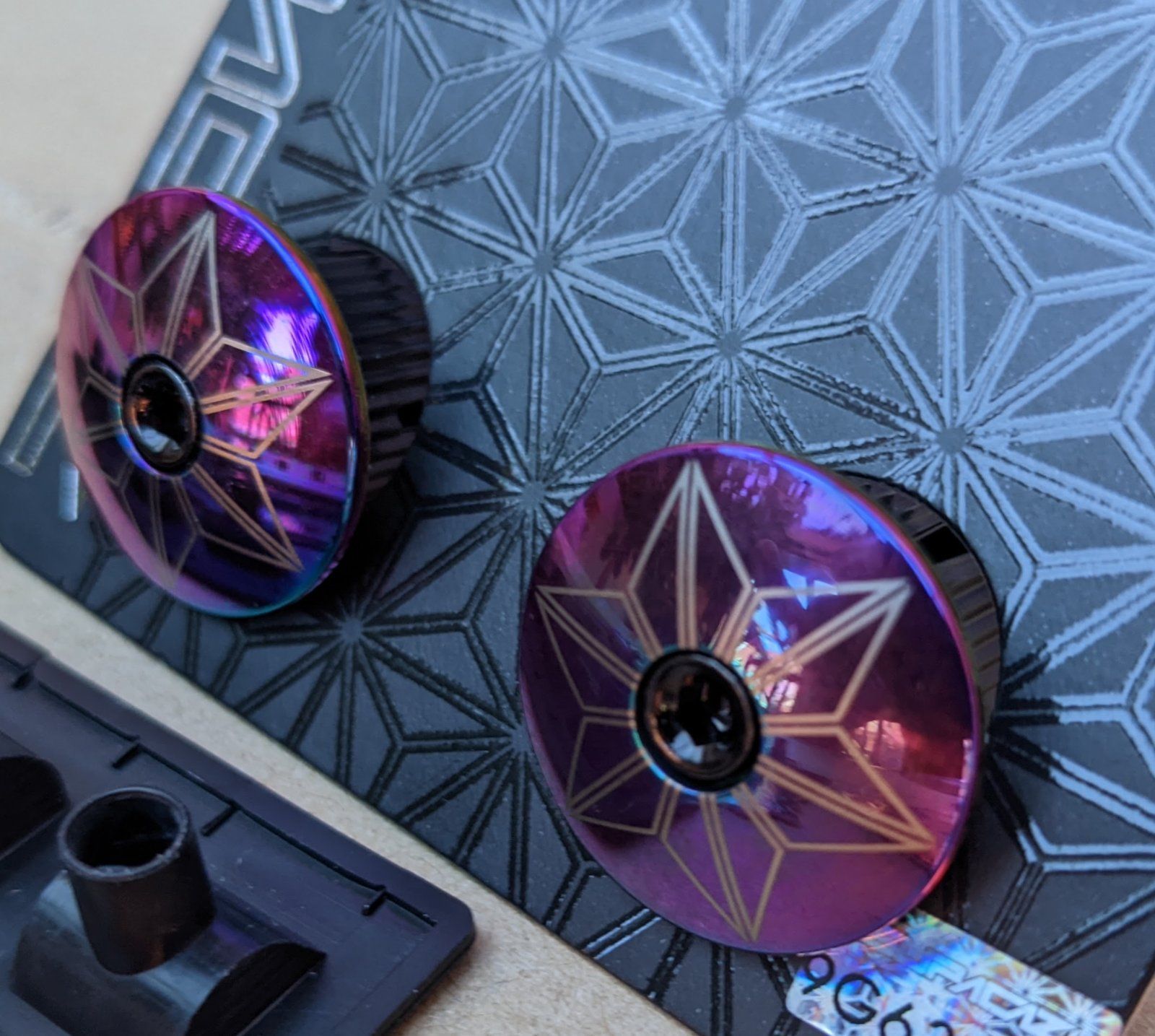

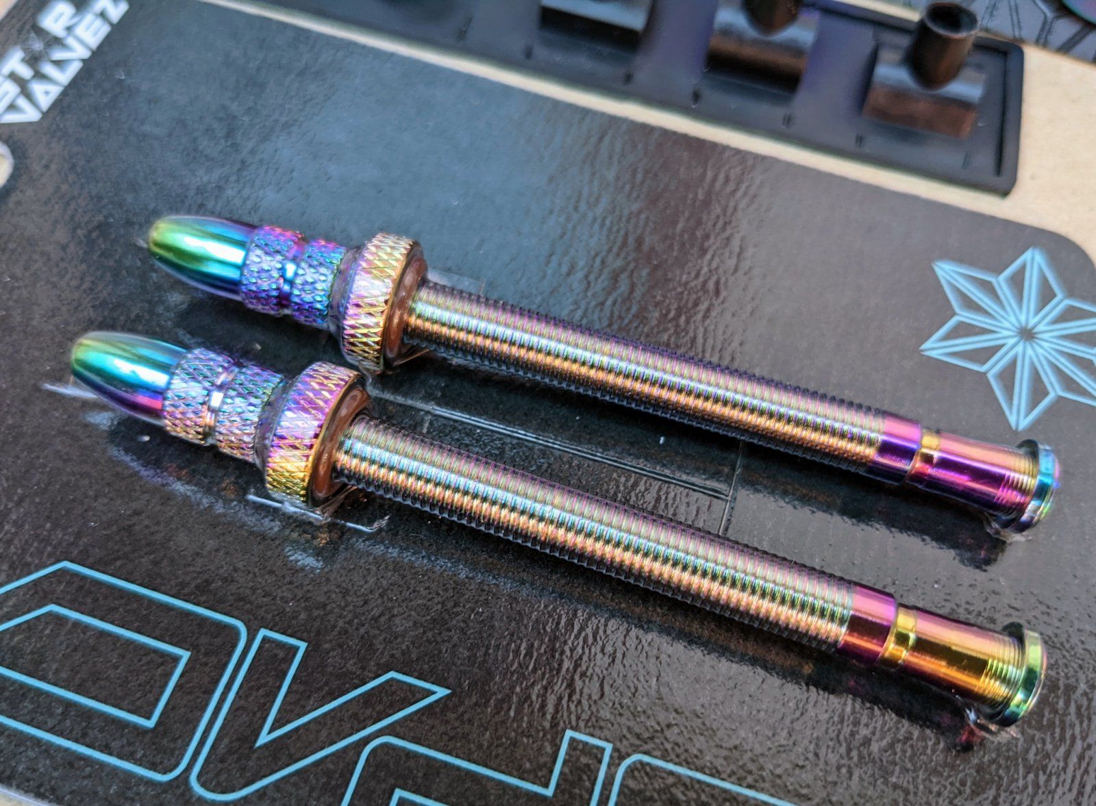

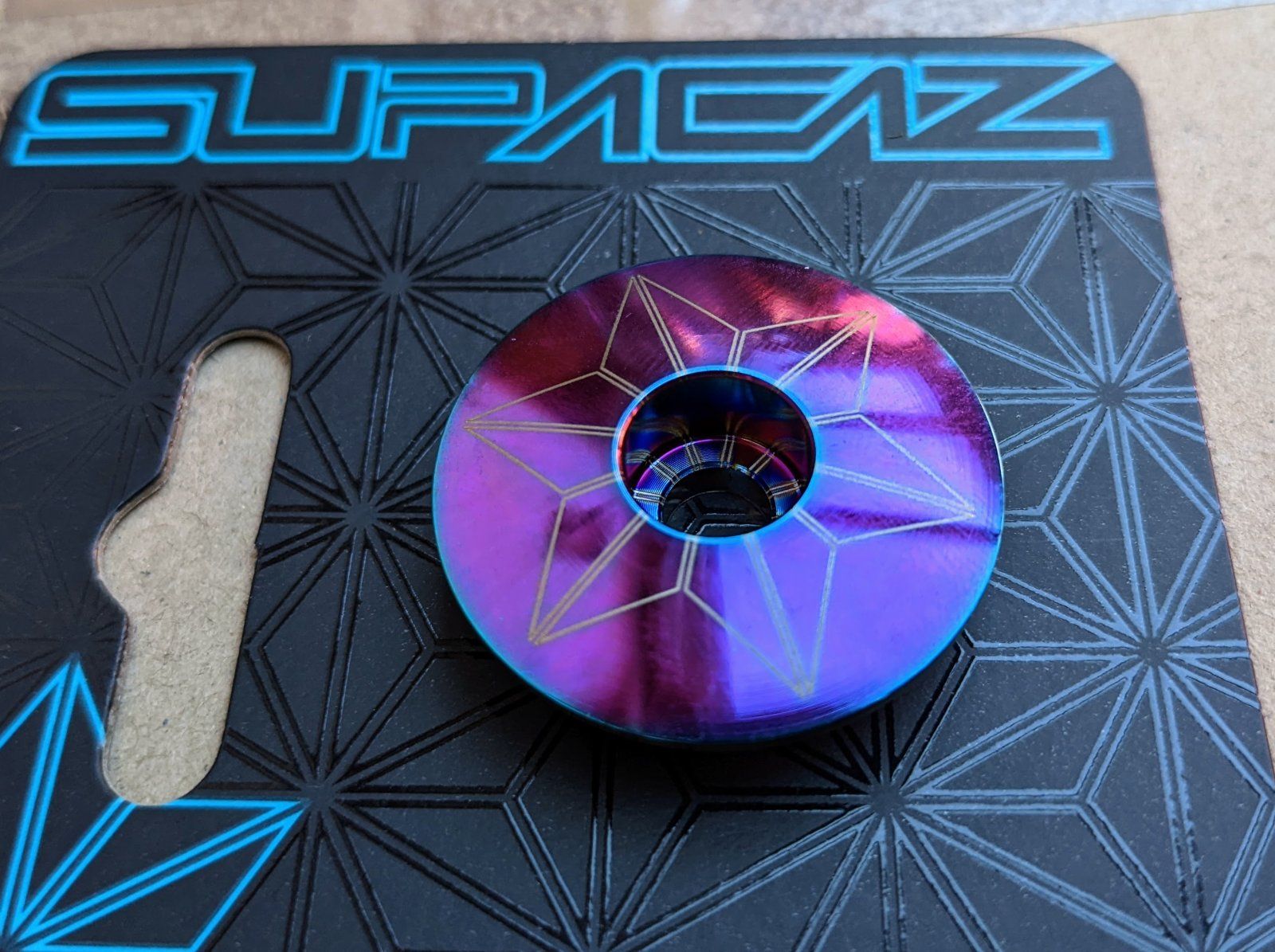

Nochmal ein kurzes Update.
Der Rahmen ist mittlerweile im Flugzeug, kann sich also nur noch um Wochen handeln ⏳
Die ersten Teile in Oil Slick Optik sind jetzt eingetroffen.
Das sind die Lenkerendstopfen, die Aheadkappe und die Ventile, alles von Supacaz.

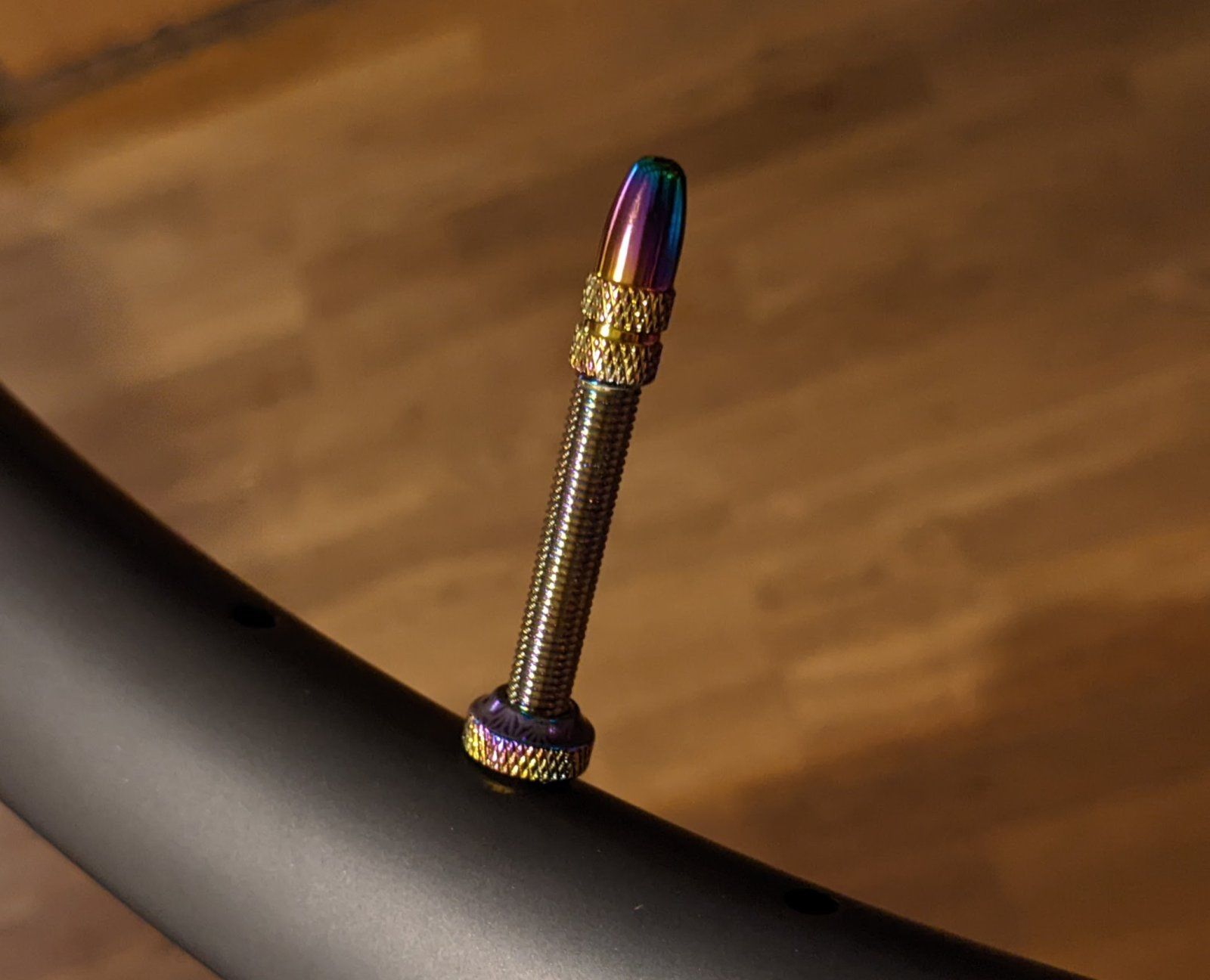

Eins der Ventile habe ich mal testweise in einer Felge montiert, das ist schon ganz hübsch 😍.

Um das Thema mit den Streifen auf dem Rahmen voran zu bringen, habe ich mal einen Meter Folie und eine Rolle knifeless Tape bestellt.
War leider nicht ganz günstig, mit dem Meter Folie habe ich aber genug für viele Versuche 🤣
Sei dir beim Bekleben der Naben bewusst, dass beim Entfernen der Decals der Print mit runter geht. Wenn du also die roten Prints der Naben loswerden möchtest, reicht mehrmals Paketklebeband aufbringen und wieder abziehen. Geht übrigens Rückstandsfrei.
Vorher:
Nachher:

Zusätzlich zu den grau/schwarzen Decals habe ich auch noch welche mit 🌈 Effekt bestellt.
Da war ich mir aber nicht sicher ob das dann zu den anderen 🌈 passt. Außerdem wollte ich die Laufräder schon etwas neutral halten, so dass ich die auch gut an einem anderen Rad einsetzen kann.

Dafür, dass du am Anfang rot wolltest, merzt du es jetzt erfolgreich aus 😄. Rainbow ist schon genial..hast du echt Oilslick Folie gefunden? Ich finde immer nur so holo silber , das ist zwar auch nett, aber eben nicht rainbow.
Ein kleiner Streifen oilslick oder gar DT Swiss in Oilslick in der Nabe wäre schon hübsch👍.
Ich hab seit kurzem auch endlich eine rainbow Kasette 😍. Sroad 11fach. Nicht wirklich günstig, aber Shimano 11-34 ist und bleibt nicht verfügbar.. in Gold hab ich ein baugleiche Kasette 1300km gefahren bisher und es ist überhaupt nichts dran zu erkennen. Ja.. das ist jetzt noch nicht so viel, aber immerhin kein sudden death. Wenn sie 10000km schafft, wäre das okay
