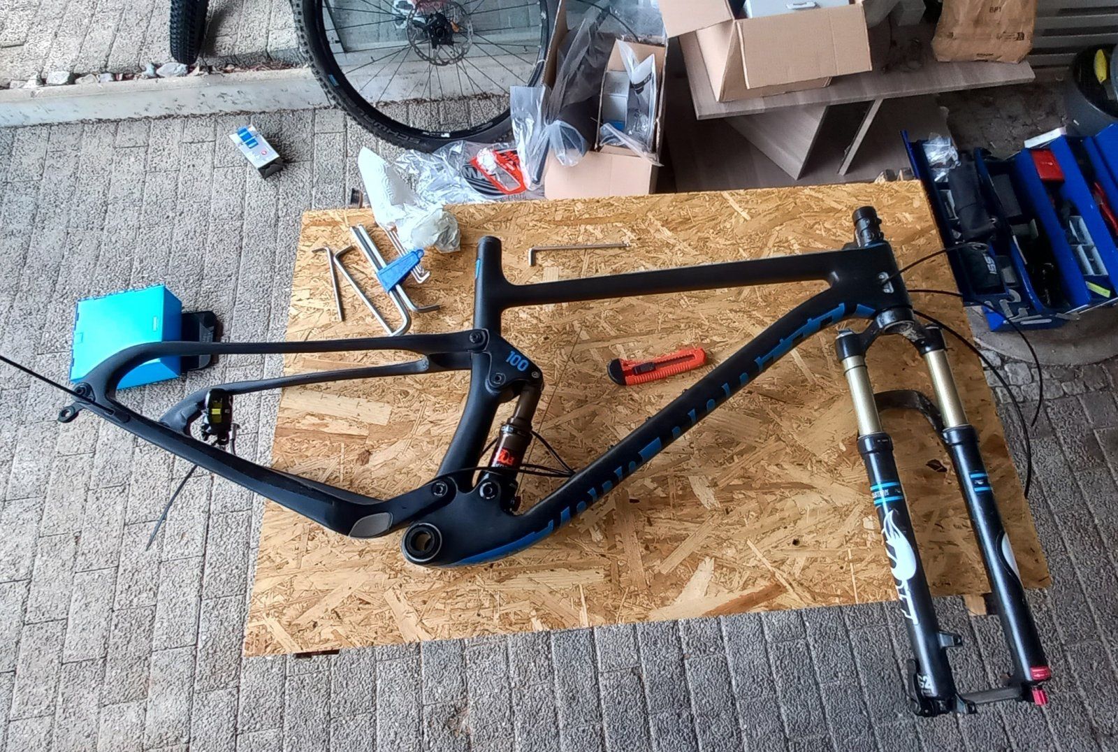

Nachdem ich den halben Samstag versucht habe, die Bremsleitung durch den Rahmen zu fädeln, ist mir irgendwann aufgefallen, dass da irgendwas drin ist und die Leitung blockiert. Nach stundenlanger friemelei habe ich endlich diese Kunststofffolie aus dem Rahmen (Internal Cable routing in der Kettestrebe Bremsenseitig) ziehen können - ich vermute mal, dass es sich um eine der Luftsäcke aus dem Produktionsprozess handelt:

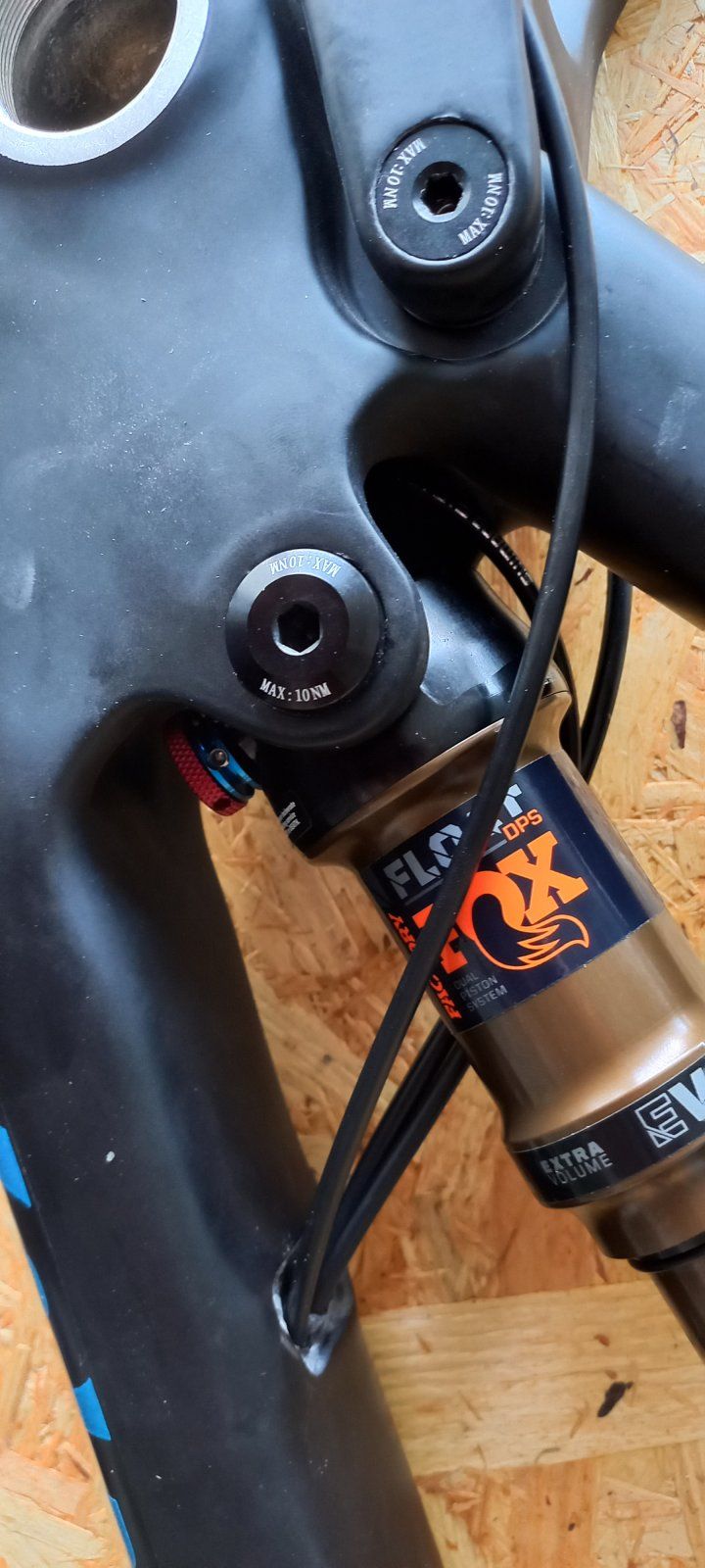

Ein Fox Float DPS Factory, den ich für schmalen Taler erworben habe.

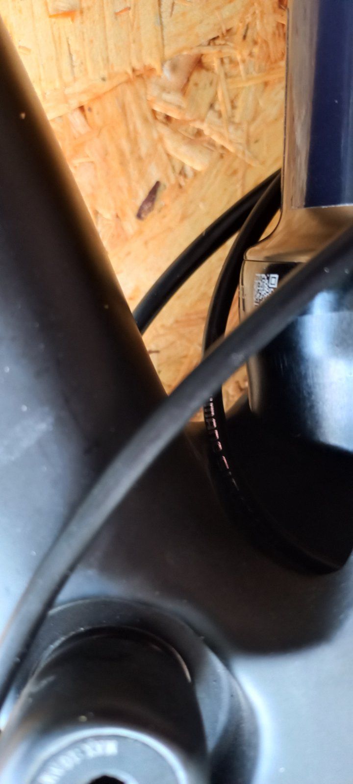

Mit der Verkabelung des Lockout bin ich so umgegangen: Der Zug macht einen Loop unten und geht seitlich am Dämpfer vorbei, hoch in den Rahmen.
Hat da jemand einen Tipp, wie das besser geht? Ich weis, dass da im "FM936 Erfahrungsaustausch" Thread mal was stand, aber ich hatte nicht richtig gesehen, wie derjenige das gelöst hatte.
Aktuell fühlt sichs noch nicht so geschmeidig an....

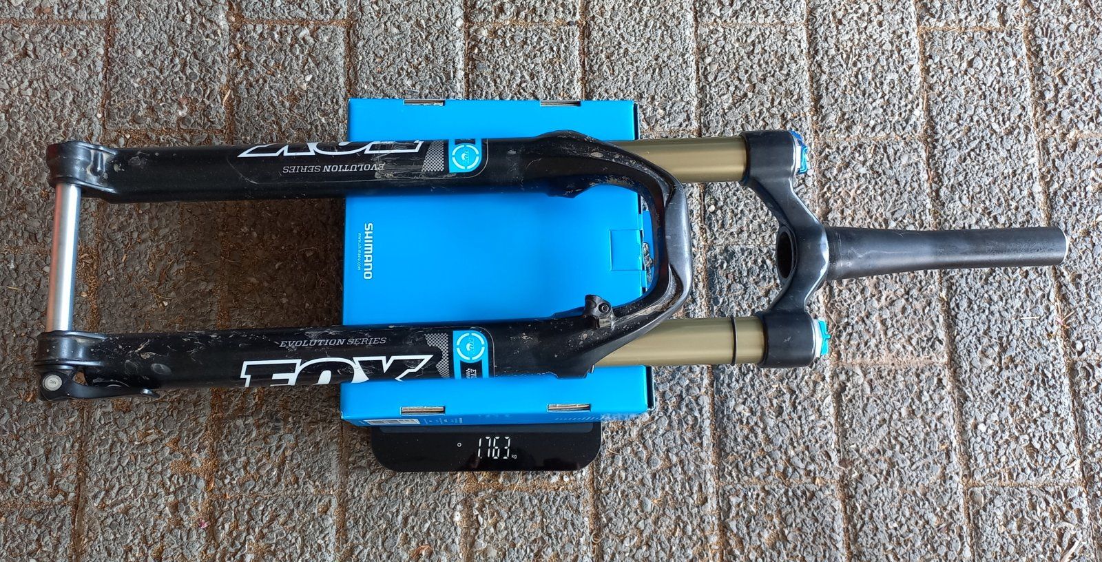

Als Gabel kommt eine alte Fox 32 zu Einsatz, die ich gebraucht erstanden habe und noch herum lag. (Das ist allerdings nicht die, die gewartet werden und ultimativ verbaut werden soll.)
1763g
Der Steuersatz, den Carbonda mitgeschickt hat, wiegt 71g und war relativ günstig - wenn der durch ist, wird er mal gegen etwas hochwertigeres ersetzt.

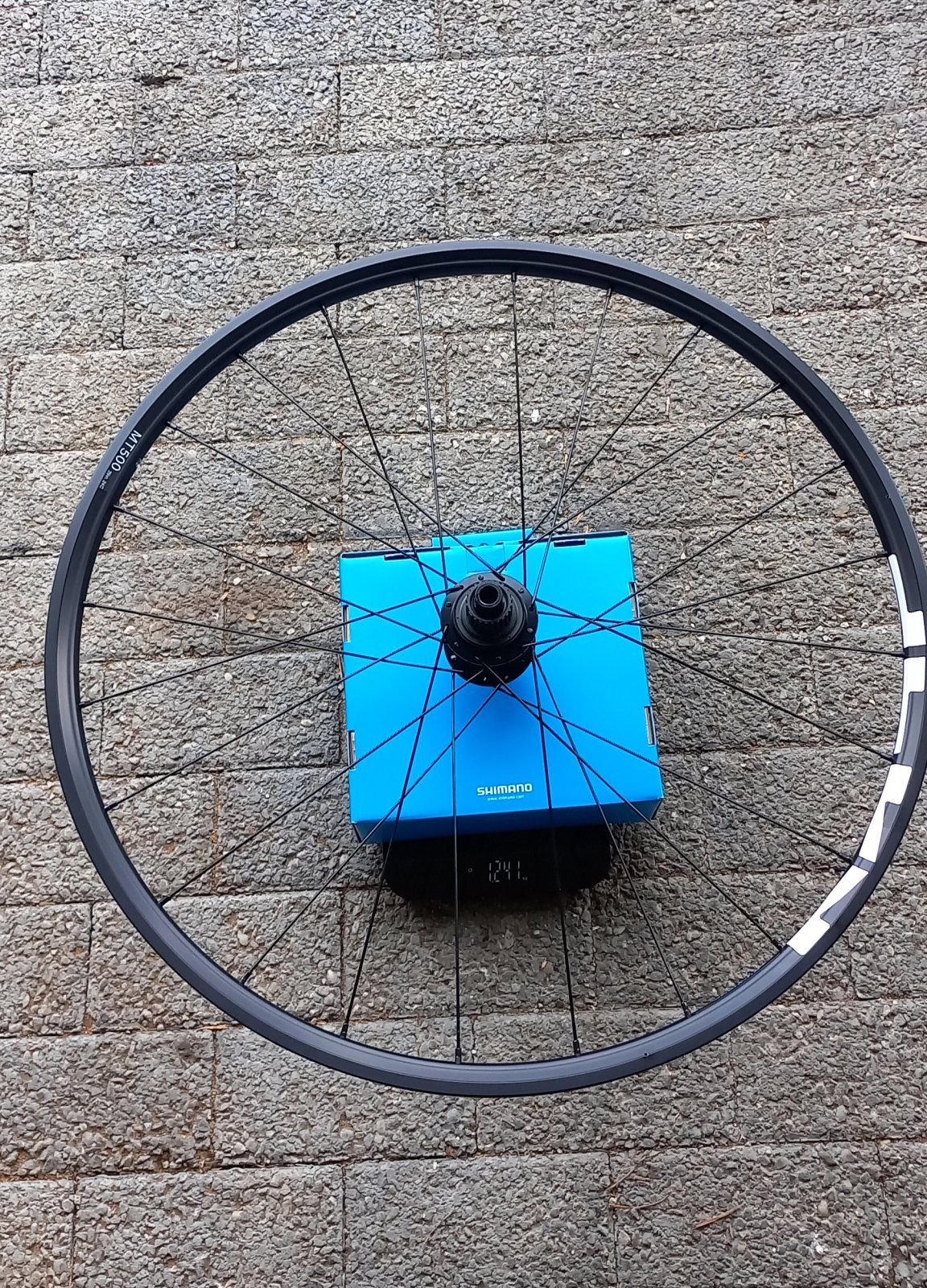

Das Hinterrad ist aus Budget-Gründen leider ein rollender Panzerschrank geworden:
Laufrad: 1241g

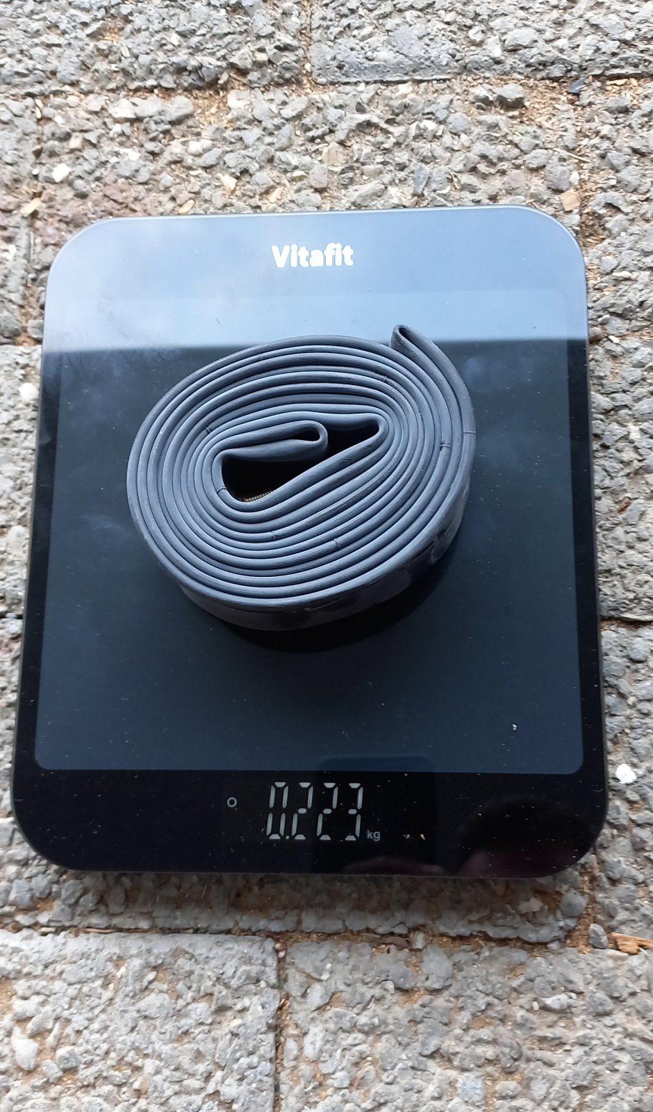

Schlauch: 223g

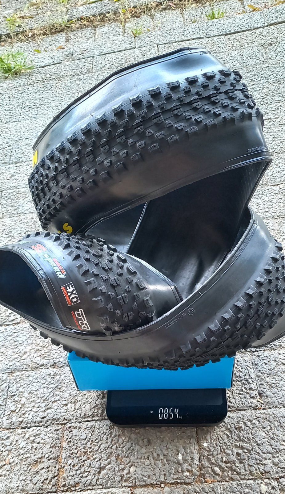

Maxxis Icon: 854g

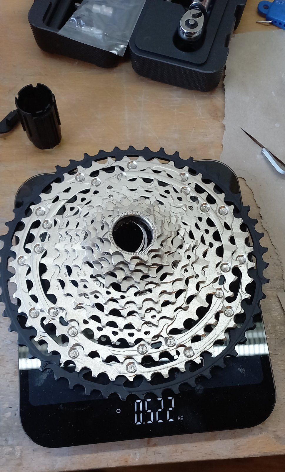

Kassette: 522g
Rotor: 154g
Systemgewicht Hinterrad: 2994g
Für das Gewicht bauen hier manche fast einen kompletten Laufradsatz fahrfertig auf 😅

Mein Remote - Debakel für den Dämpfer habe ich inzwischen mit einer Umlenkhülle von XLC gelöst - die lässt sich gut biegen und nicht komprimieren.
Als Lockout kommt der aus meiner Sicht hervorragend funktionierende DTswiss L2 zum Einsatz:
Und beim Antrieb hatte ich mich ja für eine komplette SLX Gruppe entschieden, die erstaunlich günstig ist (Preis suche ich nochmal raus)
Schaltwerk: 310g
Schalthebel: 133g
Kurbel: 512g
Kettenblatt: 115g

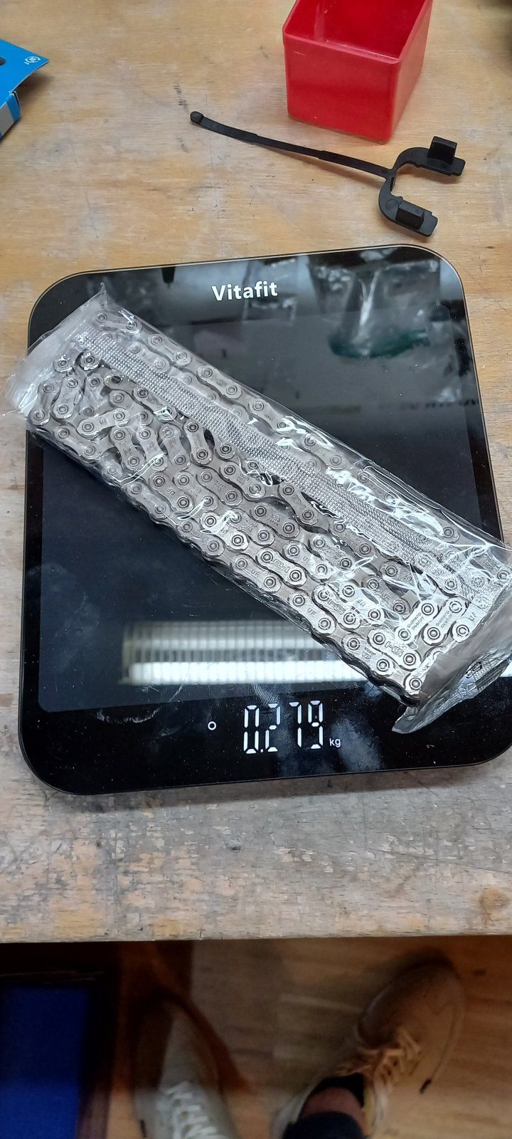

Kette: 279g
Kettenschloss: 3g
Innenlager: 76g
Summe Antriebsstrang (Ohne Kassette) = 1428g

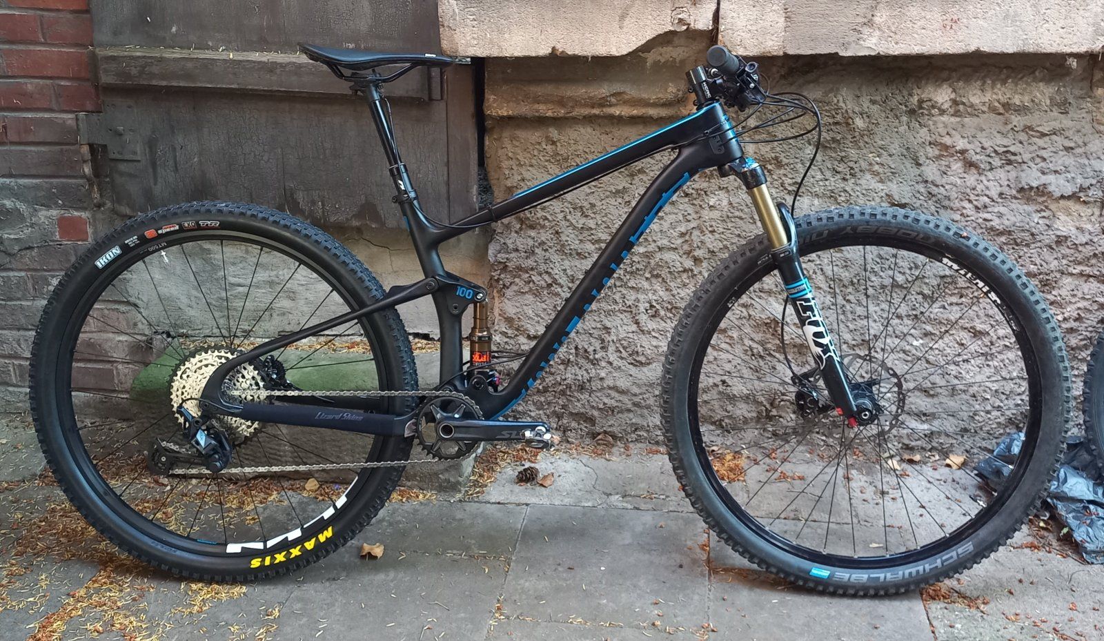

Direkt nach dem Aufbau.
Errechnetes Gewicht 12,9 kg.
Das Fahrgefühl gefällt mir - allerdings habe ich zu wenig Druck auf dem Vorderrad, was immer mal wieder zu kleineren Rutschern oder einem blockierten Vorderrad führt.
Richtig geschmeidig fühlt sich das zwar nicht an, bis jetzt ist aber noch nicht so viel passiert 😅
Bergauf oder beim Beschleunigen bemerkt man das hohe Gewicht der Laufräder - das ist ein eindeutiger Tuning-Punkt für die Zukunft - Bergab auf dem Trail schiebt die rollende Masse das Bike dafür recht souverän, was mir wiederum positiv gefällt. :p
Wäre interessant, was du vorher für ein Rad gefahren bist. Es ist ja nicht ungewöhnlich, dass man solche Effekte hat, wenn das neue Rad noch ungewohnt ist. Ich vermute, du musst nur deutlich goldstoniger über den Lenker 😁
Ein altes Santa Cruz Tallboy und ein altes Cube AMS 100 - beide hatten nicht unbedingt die progressivste Geometrie. Da musste man schon bergab eher das Gewicht nach hinten verlagern, damit man nicht über den Lenker absteigt.
Und ein altes 26er Hardtail fahre ich hin und wieder, von dem ich mich nicht trennen kann 😅
Aber wie du sagst - wahrscheinlich Gewöhnungssache.

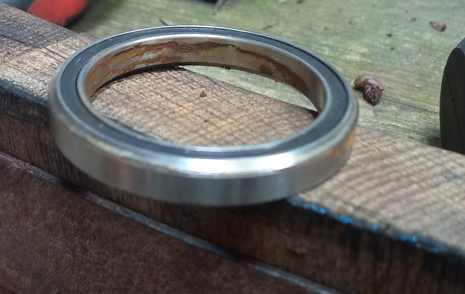

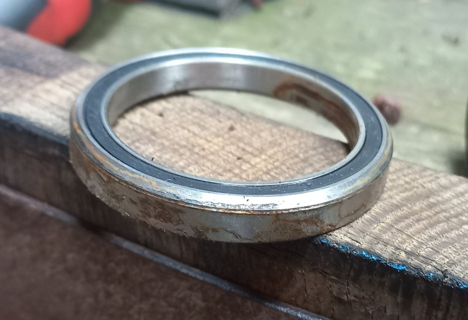

So sieht das untere der Stadard-Steuersatzlager von Carbonda nach 1 Jahr übrigens aus. Ich reinige meine Räder kategorisch nie mit dem Hochdruckreiniger.
Funktional noch voll in Ordnung.
