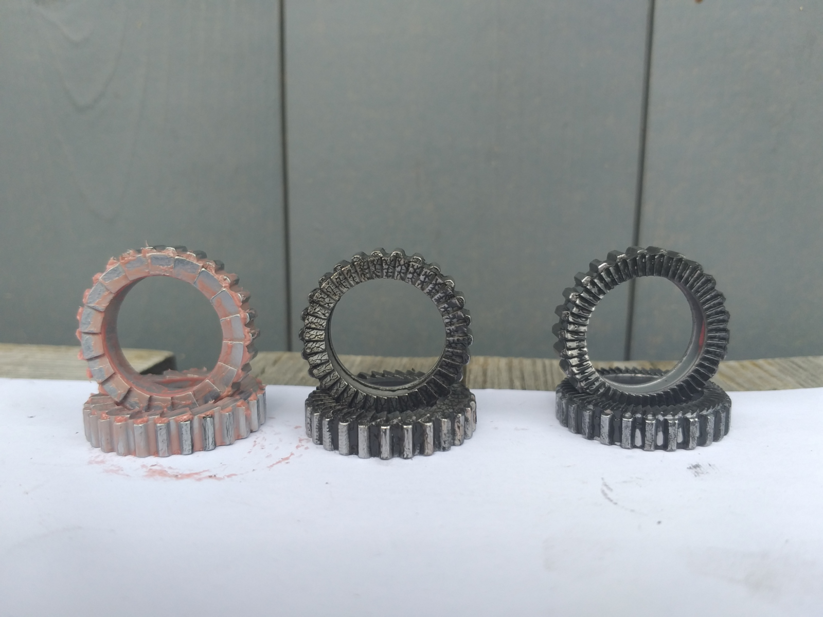

Seit ca. 20 Jahren fahre ich Sachen von DT mit Zahnscheiben.
Also wie immer: DT350 + XM481 (30mm)
Aber jetzt - Mutter, Vater, Kinder aus der Familie DT-Endkappe:
Oder DT-Torque-Caps weil mich das Einfädeln des Vorderrades in die Gabel immer nervt.
Und was für hinten:
Zahnscheiben in 18, 36 und 54
Die 36er hatte ich im Slide, die 54er im Prone.
Ich fange im META mal mit den 54ern an und schaue, wie meine Mitfahrer reagieren.

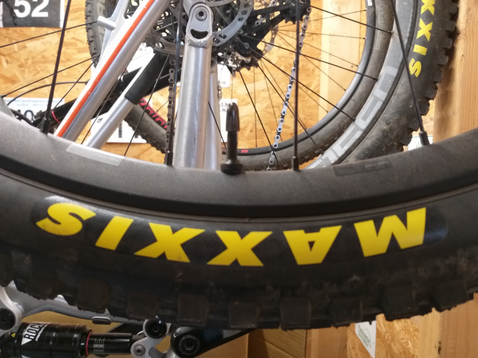

PS: Die Ausrichtung der Reifenbeschriftung ist mir bewusst und egal. Das Rad steht nie vor einer Eisdiele und während der Fahrt habe ich da keine Blick für. Zudem verschwinden die Decals noch 8-)
Ja aber das Ventil verschwindet doch nicht :eek: Es gibt hier Regeln!
Der Rahmen ist aber wirklich schön und das Gesamtbild wird schon trotzdem passen. ;)
🧐 Nee, nee so einfach ist das nicht. Erst ein Hinweis und dann doch loben 😀
Bis eben hatte ich das Ventil gar nicht im Blick, jetzt ist es mir ein Dorn im Auge.
Also steht heute Nachmittag "Reifen am Ventil ausrichten" auf dem Programm.
- mittig im "MAXXIS" Schriftzug?

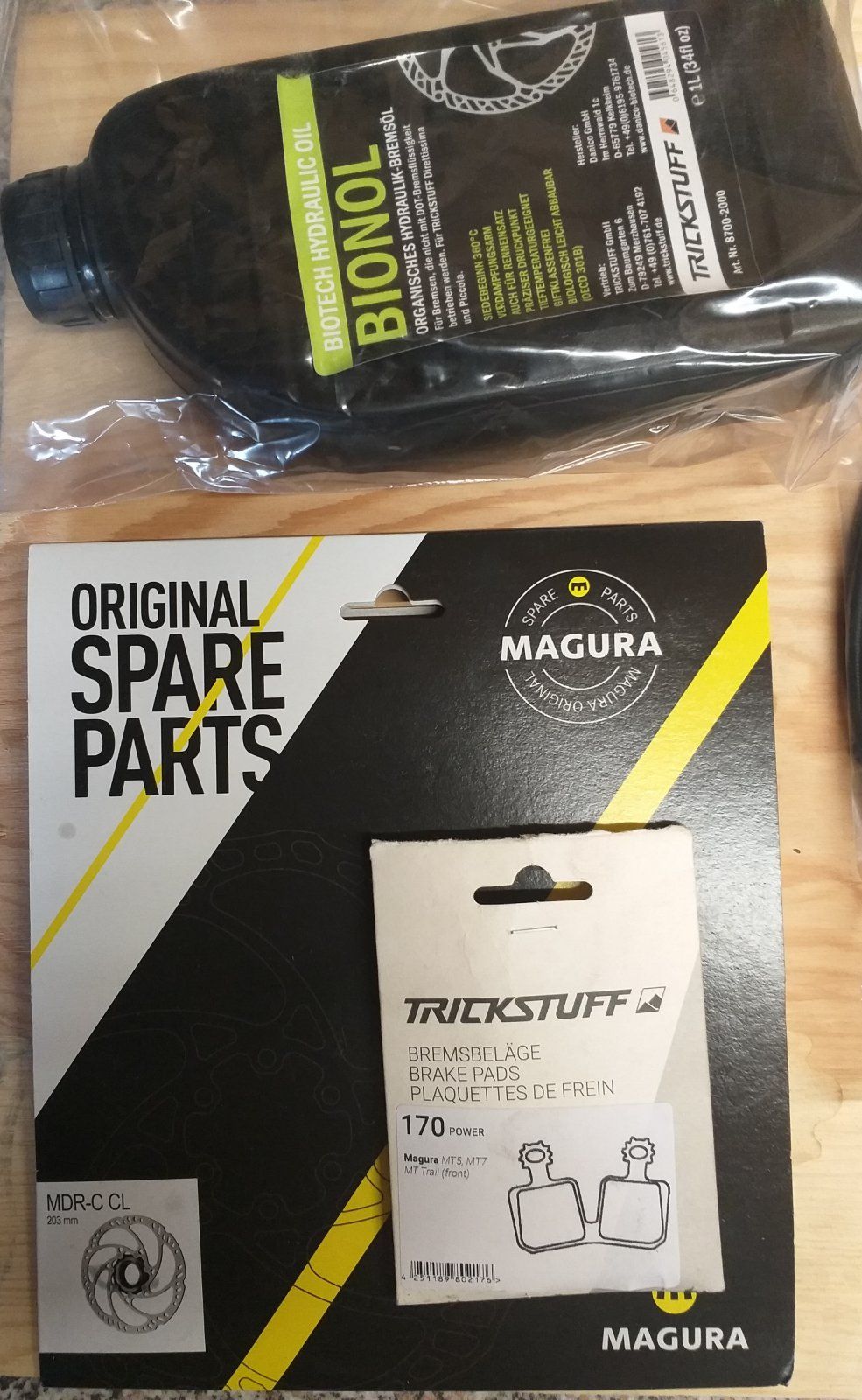

  • Wie immer mit Trickstuff Power Belägen (weil die bei mir ohne Einbremsgedöns sofort am Start sind)
  • und Shimano Belaghalteschrauben (Weil ich keine gebogenen Splinte mag) Sowas gehört an VW Käfer Trommelbremsen!

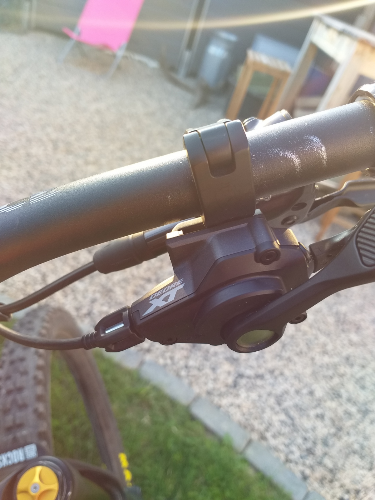

  • Hebel werden wie vorher schon Shimano XT
  • Zum ersten mal kommt aber BIONOL zu Einsatz. Das stand bei meinem Bikebuddy ungeöffnet im Regal und ich mache mal den Tester
  • Bremsscheiben sind MAGURA MDR-C in 203mm und Centerlock. Centerlock fahre ich am XC-Bike seit ca. 15 Jahren mit XTR Scheiben ohne Probleme, also diesmal auch am Enduro. Zudem kostete der LRS in CL 60,- € weniger als für 6-Loch und für das gesparte gabs die Scheiben.
=> Problem: Das Meta hat hinten eine PM8 Aufnahme - also für 200mm. Die MDR-C sind 203mm. Also sitzt der Sattel 1,5mm zu tief.
Sitzt? => Säße!
Zum Glück lagen noch 1,5mm Distanzscheiben von MAGURA in der Werkstatt. Jetzt paßt es.

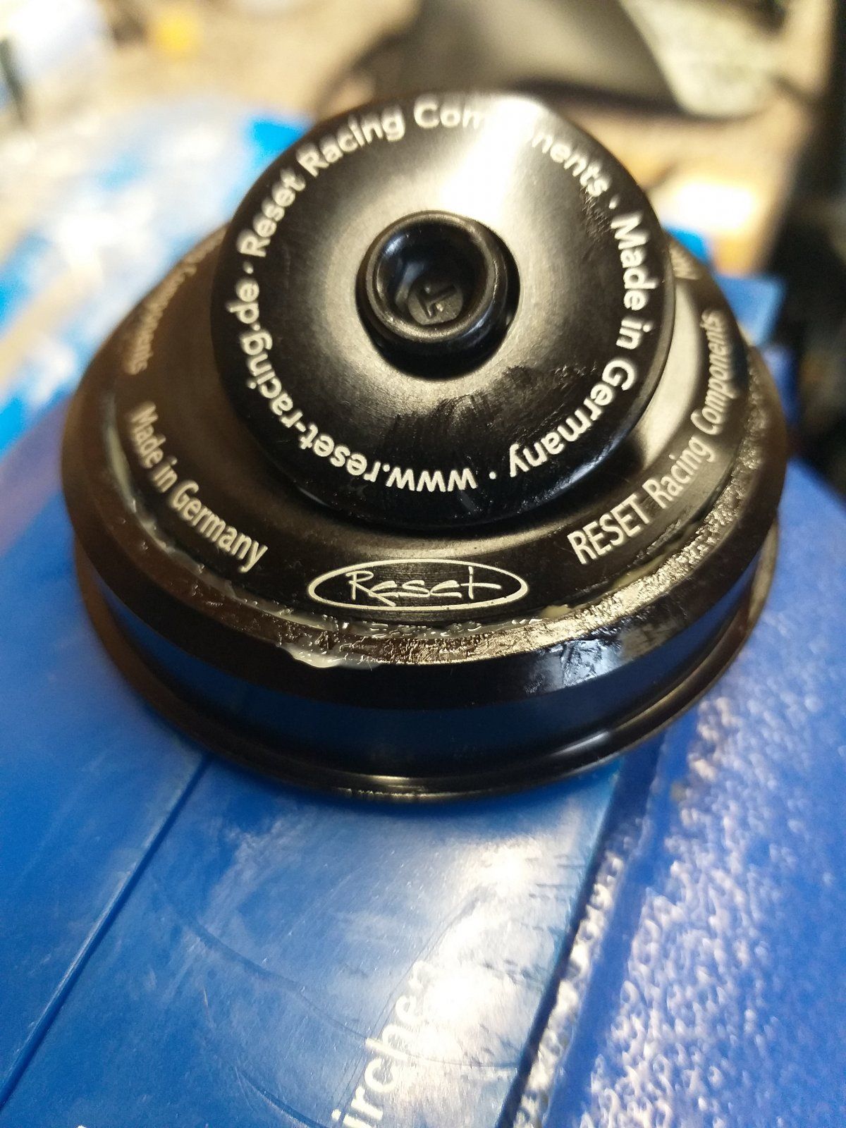

Zeit, dass sich was dreht und was liegt da als Hannoveraner näher als bei RESET zu kaufen.
Gleichzeitig war es ein Rückblick in meine Vergangenheit und den Anfang meiner Liebe zu Aluminium.
Mitte der ´90er war ich Teil von VAW aluminium AG in Hannover und hatte auch Firmen aus dem MTB Bereich als Kunden. Nach 25 Jahren als Kunde an die alte Wirkungsstätte zurück zu kehren war schon emotional, zumal Kollegen von damals heute noch da sind.
Inzwischen ist es aber nicht mehr "DIE" eine Alu-Bude sondern ein Gewerbepark in dem auch RESET-Racing seine Halle hat.
Genug Sentimentalitäten - jetzt Bilder:
Verbaut wird ein FLATSTACK ZS44/ZS56 in schwarz
Vorher aber noch schnell den Gabelschaft kürzen, den Gabelkonus aufschlagen in die Kralle einschlagen
Heute kam der "Standardhammer" zum Einsatz
Wenn schon RESET, dann RESET-komplett
Das Innenlager ist ein BB92 und ist hier erstmal nur lose gesteckt zu sehen.

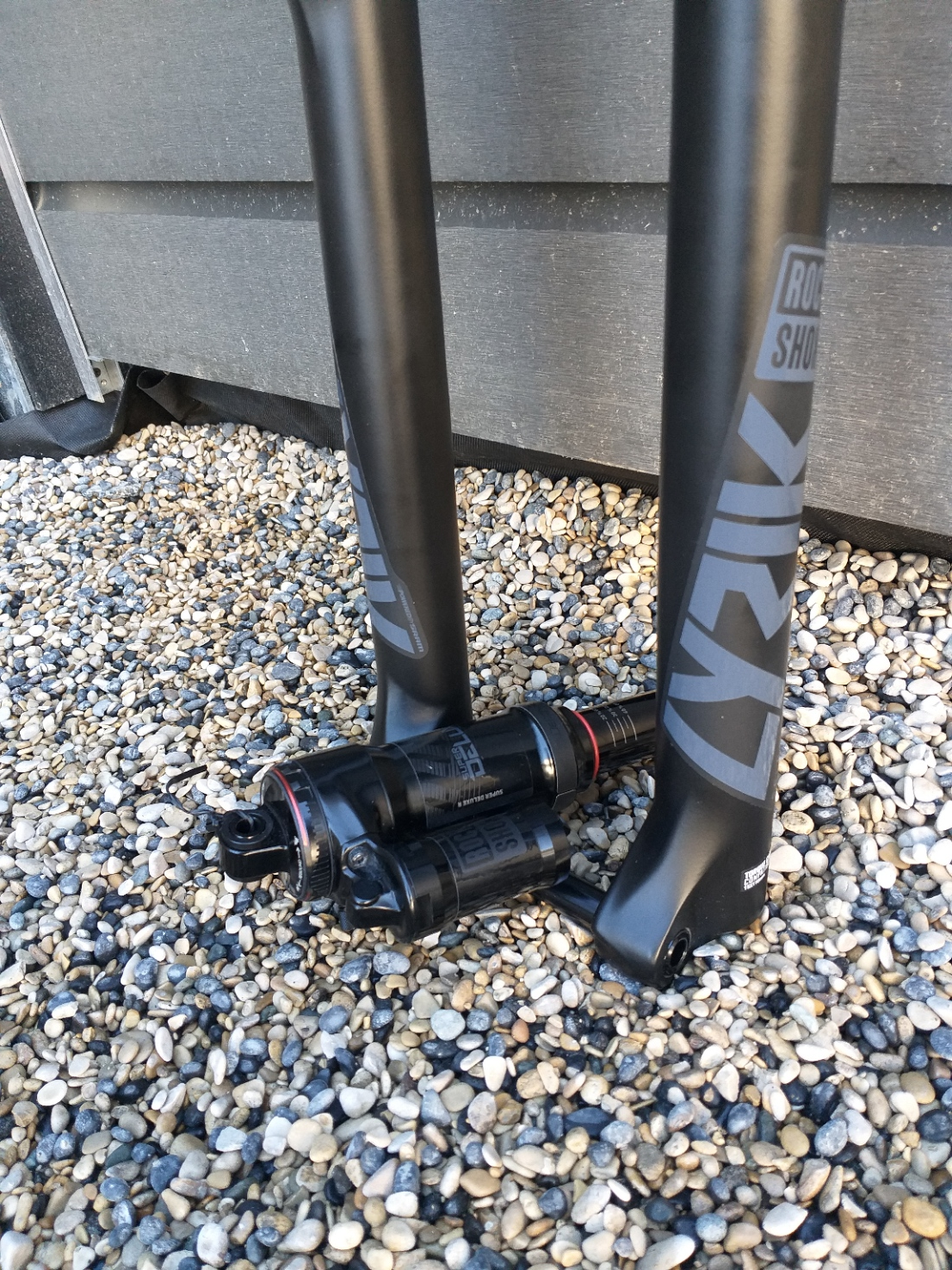

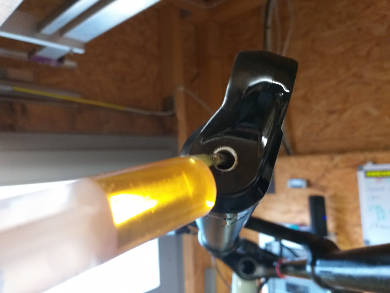

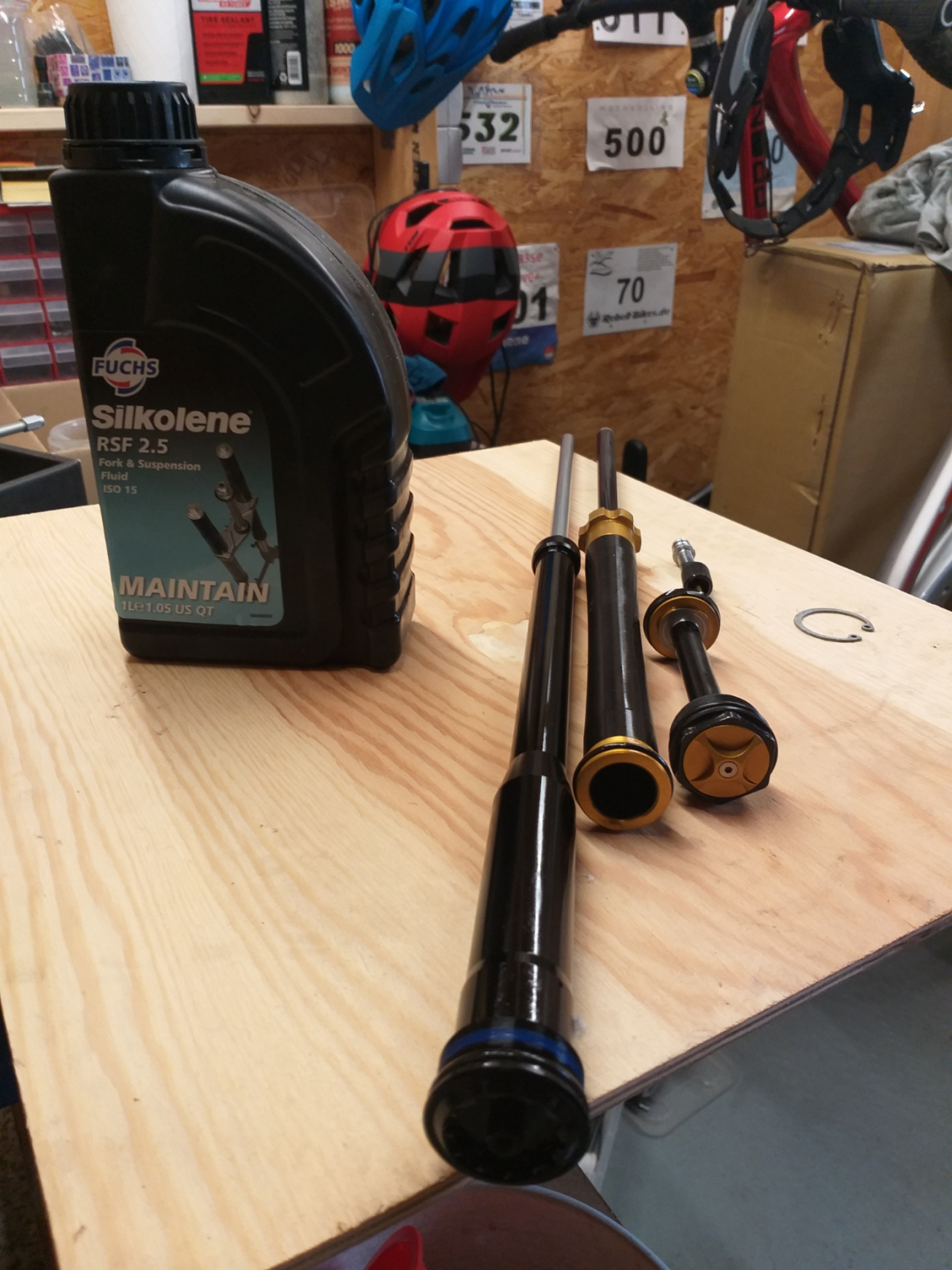

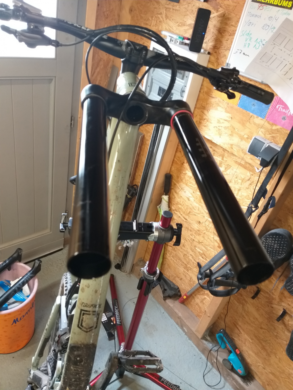

6 Wochen stand die LYRIK, die eigentlich eine YARI werden sollte jetzt rum.
Da es immer wieder Geschichten gibt, das die RS Gabeln alle trocken ausgeliefert werden, habe ich sie erstmal auf gemacht.
Und...kein Tropfen Öl, Schaumstoffringe Furztrocken >:(
Ganz ehrlich, zwei Testfahrten hatte sie schon und gefiel mir gar nicht.
Für die Locals:" Farnweg von oben, Bielstein, 120er, Ladies only, KM1, Endurance, Grabweg, Wostok, Trail No.3" - 70km - 2000Hm.
Also, wenn sie schon offen ist...alles raus!
Charger raus, DebonAir raus und alles mal reinigen.
Nach 70 Kilometern geht das noch ganz schnell.
Da ich noch eine MST Druck- und Zugstufe aus einer YARI liegen habe und die beiden baugleich sind kam die jetzt in der dritten Gabel in 12 Monaten zum Einsatz.
Das ist sie wieder die 3!
Vor 2 Wochen war ja Bubensolo in Nauders und egal was kam, die MST hat alles aufgesaugt.
Ausserdem lag hier auch noch eine DebonAir C1, die ich eigentlich in der Gabel erwartet hatte.
Somit kam auch die noch rein.
Die vorgeschriebene Ölmenge wird einfach ermittelt: "Ölpegel muss 8cm unter der Oberkante der Gabelbrücke liegen. Gut das meine Einwegspritzen genau 8,0 Cm lang sind.
Also einfach das gute Fuchs Silikolene üppig einfüllen, etwas durchfedern und mit der Spritze bis auf 8cm wieder den Schaum und Öl absaugen.
Jetzt noch je 10 ml Schmieröl unten rein.
Seit 15 Jahren nehme ich dazu Motoröl aus dem Werkstattregal - läuft.

Nachdem die LYRIK trocken war, habe ich auch mal in den SUPER DELUXE SELECT+ geschaut.
..auch trocken...
Der Hauptgrund den Dämpfer zu öffnen war aber, dass er sich auf den Hometrails nicht so anfühlte wie der Monarch Plus im SLIDE.
Einen Teil trägt sicherlich das falsche Dämpfertune dazu bei.
Commencal schreibt LLC in die Specs. Ich, der alles besser weiss, kaufe einen LL und erlebe zuviel Druckstufe.
Ein Blick ins Manual zeigt deutliche Unterschiede:
Eigentlich ja nur drei Shims zu tauschen, aber hier endet meine Kunst.
Zweites "Problem" ist die Abstimmung.
Bei 200 PSI habe ich ca. 30% SAG und der Dämpfer schlägt durch.
Also hoch auf 20% SAG. Da wird es allerdings hart hinten und er schlägt weiter durch.
Beim Öffnen finde ich schon zwei Token vor stecke den dritten erlaubten dazu.
Jetzt noch etwas Schmieröl und dann geht es Sonntag auf den nächsten Testlauf.

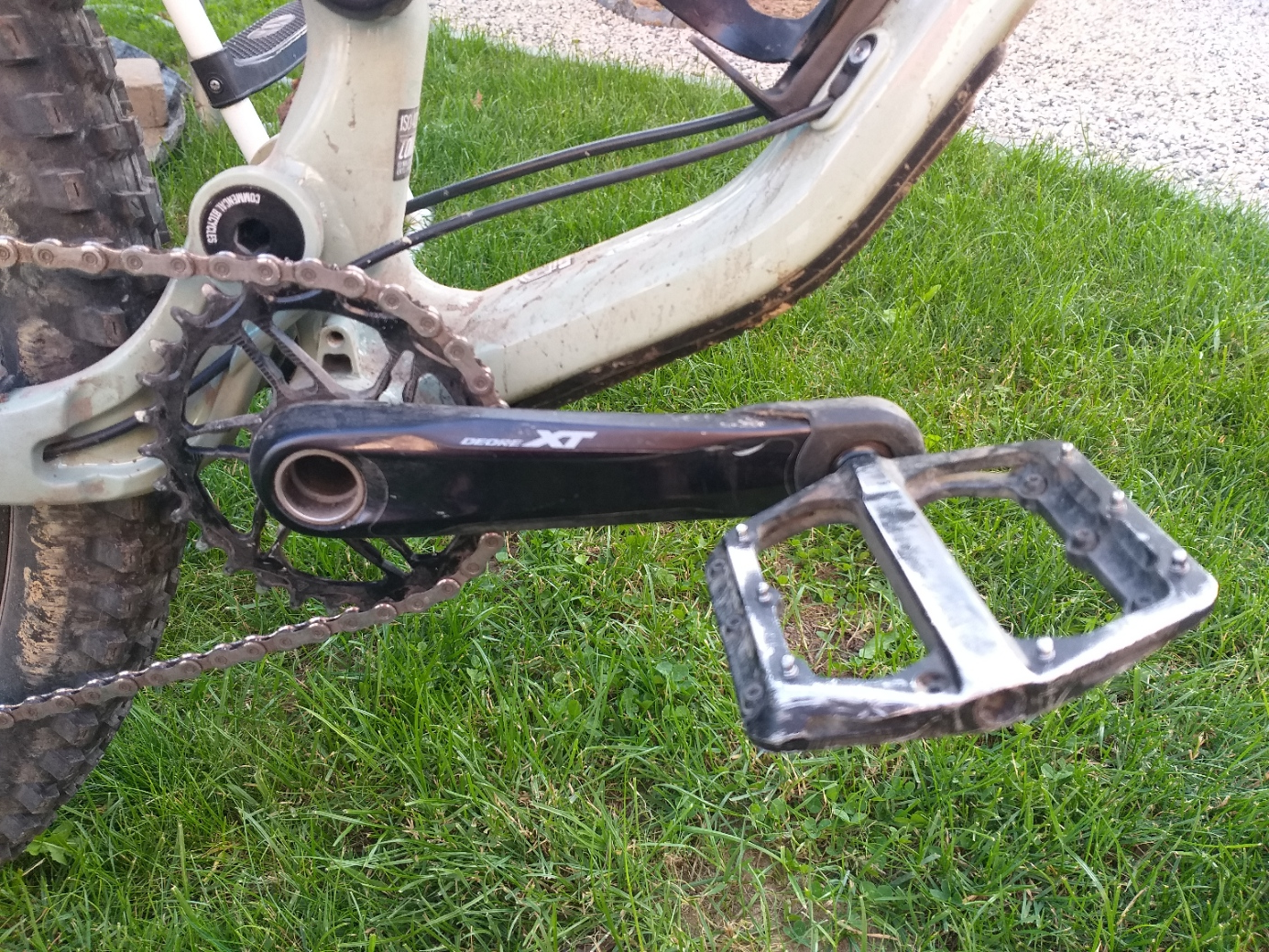

Nach 10.000 Km SRAM GX nutze ich die Gunst der Stunde wieder mal Shimano zu fahren.
Mich hat bei SRAM der Sprung von 42 auf 50 immer gestört.
Auslöser war eine aktuell XT Kurbel für 75,- € :daumen:
Die Suche nach einem passenden Kettenblatt war eine Odyssee!
Vorher 28T mit 10-51 am 27,5" Bike
Jetzt 29" und 10-51 => Ritzelrechner.de
In Übermut und Sommerfitness habe ich mich für ein ovales 30T entschieden.
Im Auge hatte ich RACEFACE = kein Shimano Standard, ABSOLUTEBLACK = hielten bei mir nie mehr als 1.700km und so weiter. Aber 80,- für <2.000 km war mir zu schade.
Den Zuschlag hat dann ALUGEAR aus Krakau bekommen.
Für 49,- und irgendwie auch Grillaromen wurde es meins.
Ja, die Pedale sind fertig - aber auch nur Platzhalter, weil ich gerade lieber fahren gehe 8-)
Passend zur Kurbel gabs ein XT Schaltwerk inkl. Trigger, die die XT Kette auf einer SLX Kassette auf und ab bewegen. Die SLX hat nur eine Aluritzel - ich erwarte davon etwas mehr Haltbarkeit als bei der XT. :anbet:

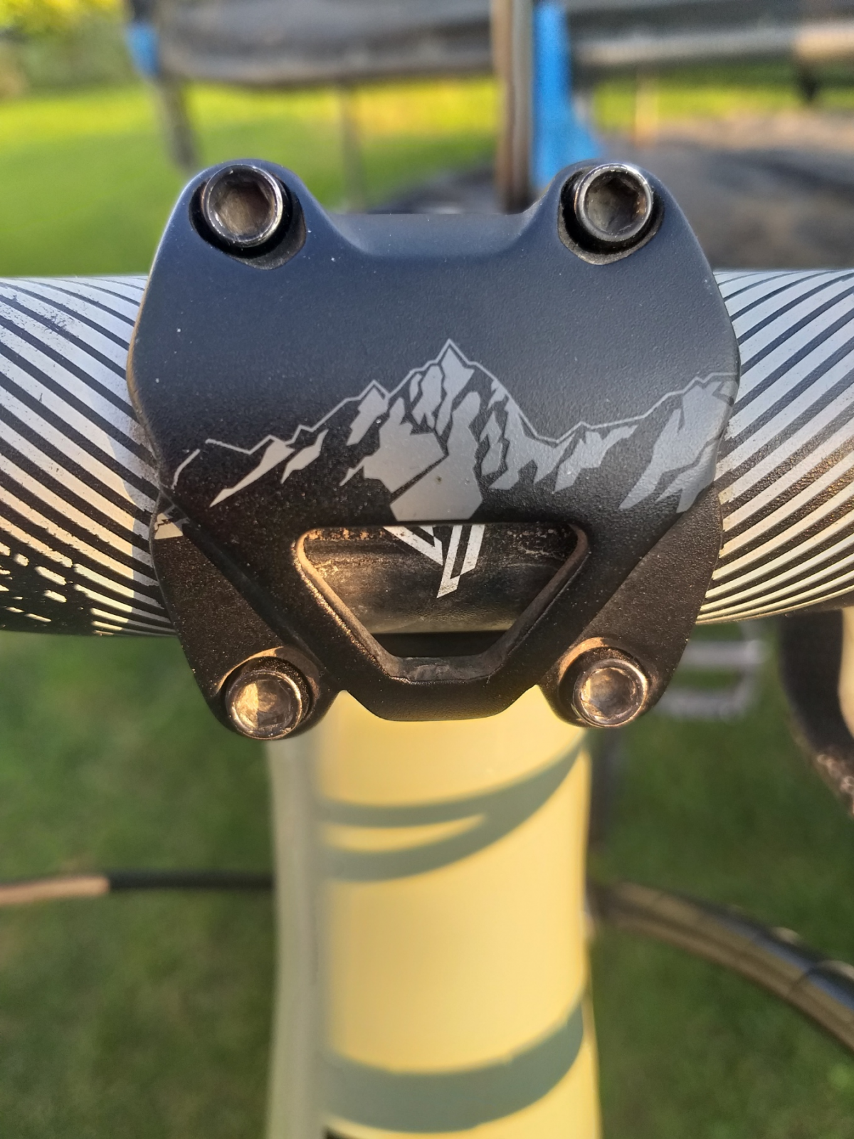

VORBAU
Ich habe irgendwann mal mit verschiedenen Vorbaulängen gespielt.
35,50,70,90mm alle in 35mm
Favorit wurde der 50er - ich glaube von GHOST (19,- AMAZON oder so)
Auch ich hatte 77design, Intend und alle anderen in der Hand und war schon angefixt.
Aber wenn der vorhandene einfach keine Fehler macht...wat willse mach´n?
An Tagen wo es steil wird, kommt er in 35mm drauf.
Beide halten einen RACEFACE Turbine AL. Den habe ich auf allen Räder, was die "Umstellung" erleichtert.

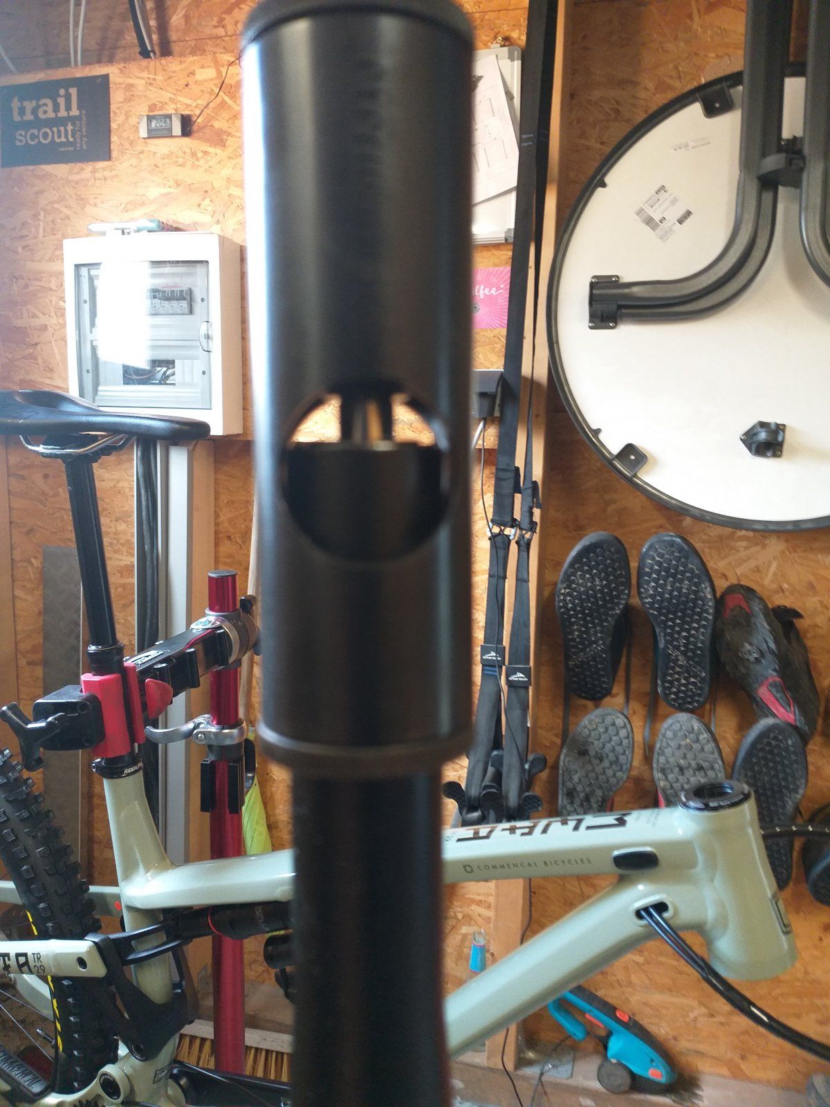

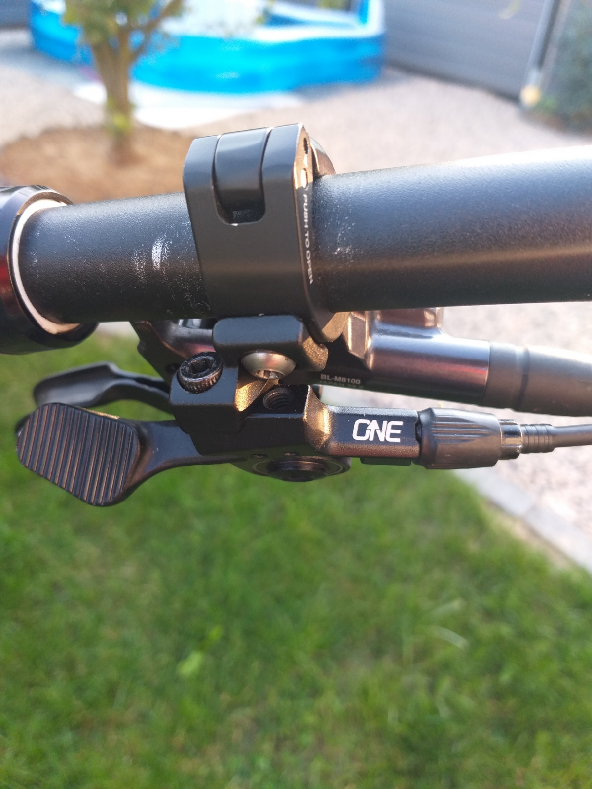

Weil kein Sattel schweben kann, muss da noch ´ne Stange dran.
Nach vielen Wirrungen: Reverb, XLC, Radon, RACEFACE, MAGURA kam mal eine ONeUp 31,6mm-180mm zu mir. Der Rahmen ist für 34,9mm ausgelegt und könnte auch eine 210mm Stütze schlucken.
Aber hier gilt es auch mal das Budgetziel (3K€) im Auge zu behalten und sie läuft wie am ersten Tag.
