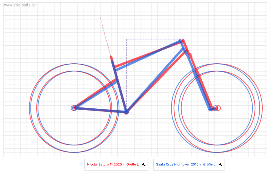

DAS bringt mich zu einer Überlegung, die ich schon vor einiger Zeit hatte.
Das originale Hightower hat 135mm Federweg und einen STR von 1.36. Verglichen mit dem S11 in M schaut das dann so aus:
Ich halte das für ein Gerücht, das man auf einem Santa Cruz mit nur virtuell steilem Sitzwinkel aufrechter sitzt, als auf einer Madonna.
Der Stützenauszug spielt z.B. bei SC eine extreme Rolle!
Na toll. Wäre ja auch zu einfach gewesen aber wenn ich das S11 mit dem Original HT vergleiche, dann ist der Sattelauszug doch zu vernachlässigen und dadurch, dass das HT einen Reach von -25 hat, müsste es sich doch bequemer sitzen. Eben das, was ich in der Ebene beim S11 bemängeln musste.
