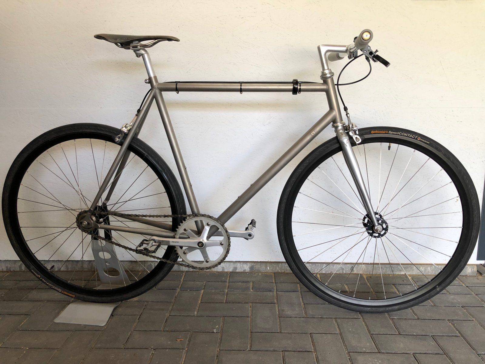

Selber aufbauen ist toll, ich kenne das. Trotzdem werfe ich mal ein fertiges, sehr hochwertiges Rad aus meinem Besitz ins Rennen. Da kann man immer noch weiter selbst was dran machen (Sattel, Lenker, Griffe, ...) hat aber erst einmal eine Top-Basis für einen günstigen Preis.
Ich bin übrigens 1,79m mit einer Innenbeinlänge von 78cm.
Titan Singlespeed zu verkaufen
/Björn
Oh, das titanrad ist ein Traum, richtig schöner Rahmen und endgeile teile :love: Zum Glück ist es zu klein für mich :D

Übrigens: wenn @I_am_X sein Titanrad mit 1,79m so fährt wie auf dem Bild und Du nicht elend lange Haxen hast, könnte es passen mit kleinen Einstellungen. Mir mit 1,88/88 ists zu klein, sonst hätte ich es schon.
