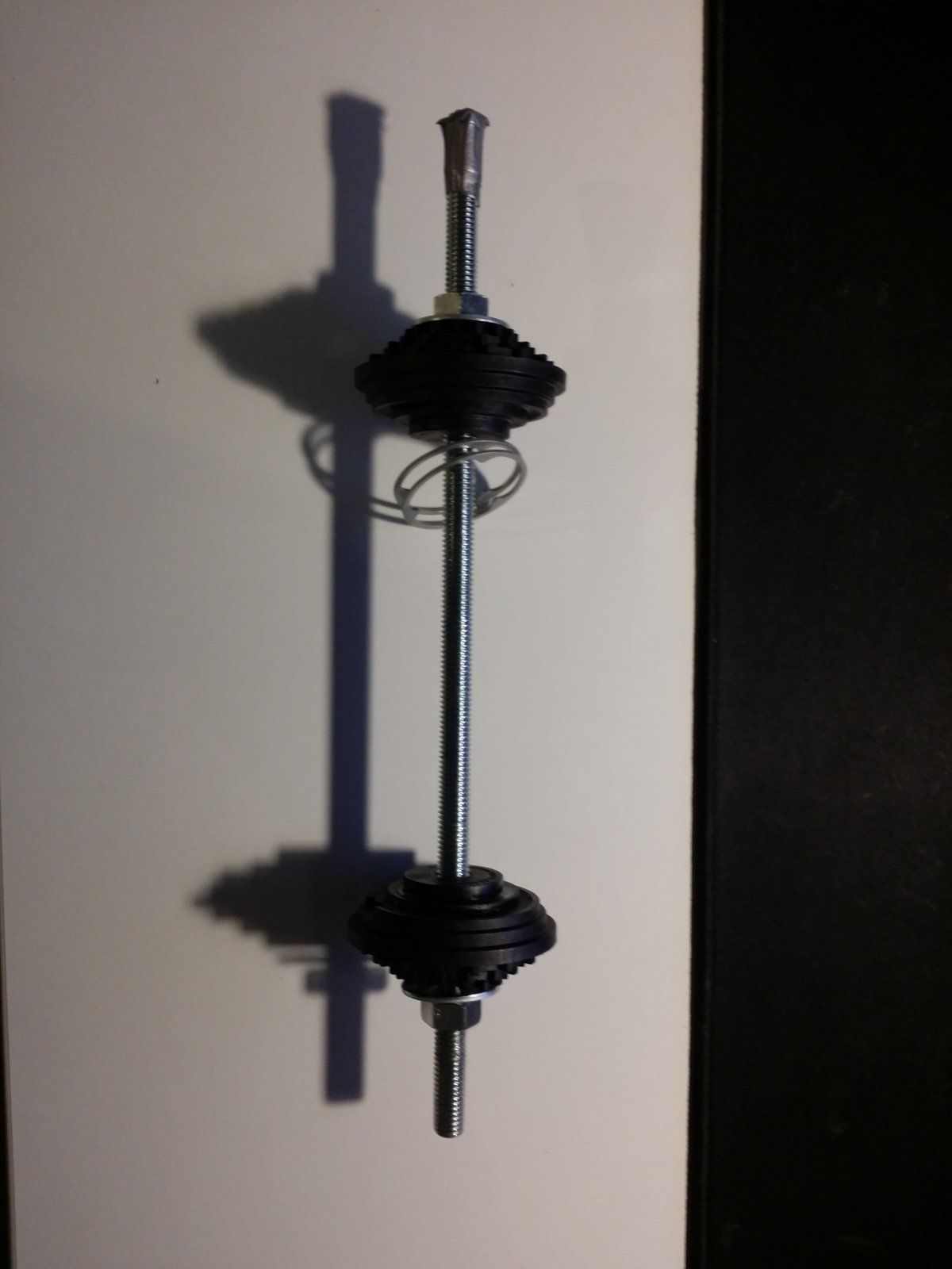

Die Schallen von dem Steuersatz sind eingepresst, die Schalle auf der Gabel auch. Die Gabel ist allerdings nur probeweise drin, weil mir die Spacer nicht ausreichen. Habe noch einen Satz von Spacern bestellt. Das größte Problem war, die Schalle auf die Gabel drauf zu bekommen. Ich habe kein Rohr passender Größe, also habe ich das Werkzeug zum einpressen der Schallen in den Rahmen etwas modifiziert, damit ich es auch für die Schalle auf der Gabel benutzen kann - Panzertape auf eine Seite geklebt, und an Sonsten diese Anleitung befolgt. So kann man alles von dem Werkzeug zur einen Seite abschrauben, und die mittlere Stange zum Einschlagen der Schalle auf der Gabel benutzen:

Ist das der Acros Einpress Dingens.....Respekt das du den Steuersatz da mit vernünftig reingepresst bekommen hast. Bei mir habe sich die Schalen immer verkantet oder zogen sich schief rein. Nach den dritten Rahmen hab ich das Teil in Rente geschickt und mir was vernünftiges gekauft 😄
Ja, das Ding ist etwas sketchy, und ich habe nicht mal 2 Schraubenschlüssel, um es so zu machen, wie es bei denen in der Gebrauchsanweisung steht. Aber irgendwie ging es. Anfängerglück?
