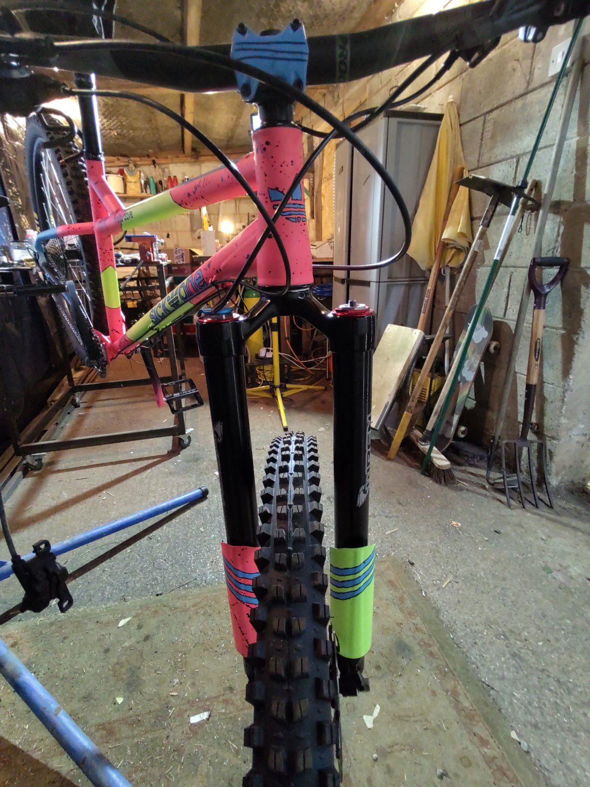

Sieht klasse aus auch die Umsetzung mit der Gabel passt super farblich.
wie fühlt sich die gabel im stand/parkplatz test an ganz wichtig
Eher so meh.wie fühlt sich die gabel im stand/parkplatz test an ganz wichtig
Die Griffe sind vom Farbton leider völlig daneben. Ich vermute Blau und Pink werden einfacher zu treffen. Mal schauen was bei der nächsten Bestellung so in den Warenkorb plumst...hammerhaste noch einen blauen griff?
Plastikpedale könnte es in dem Gelb geben. Mal schauen.Dann halt n gelbes und n blaues pedal, oder so?
