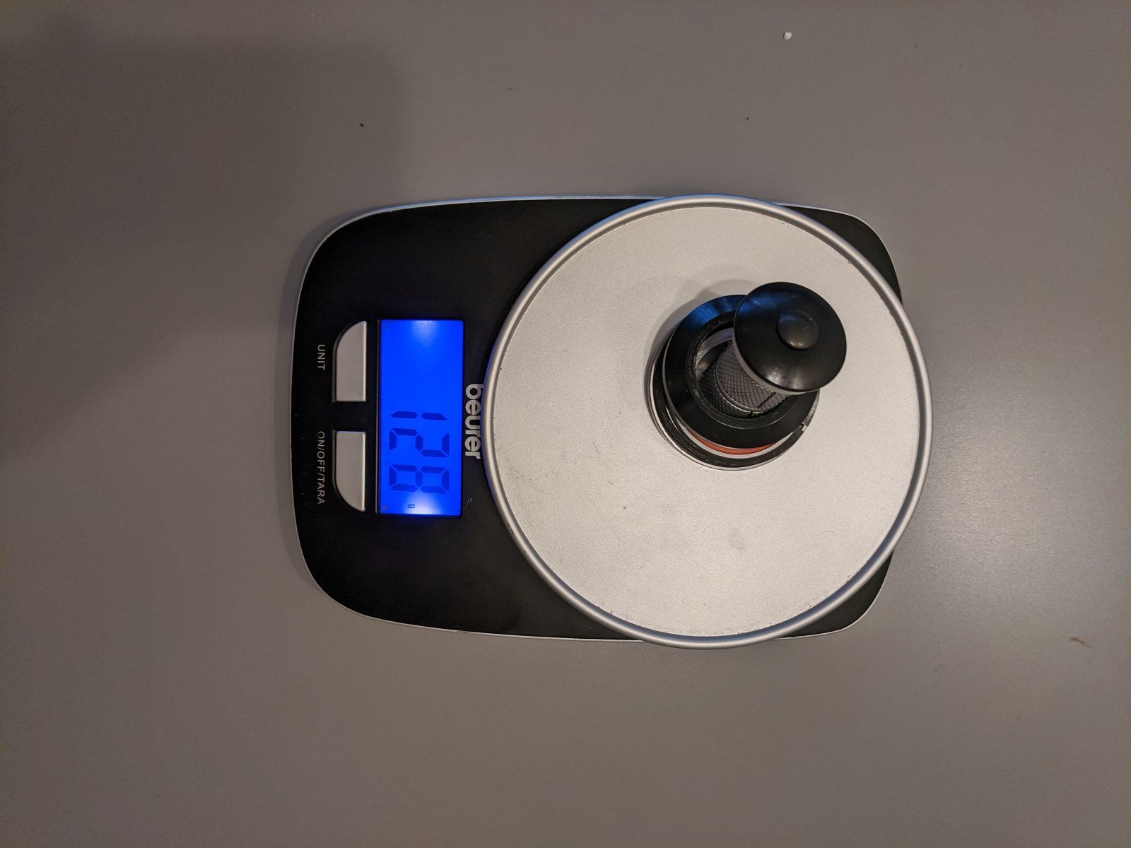

Sei's drum, ab gehts an die Waage!

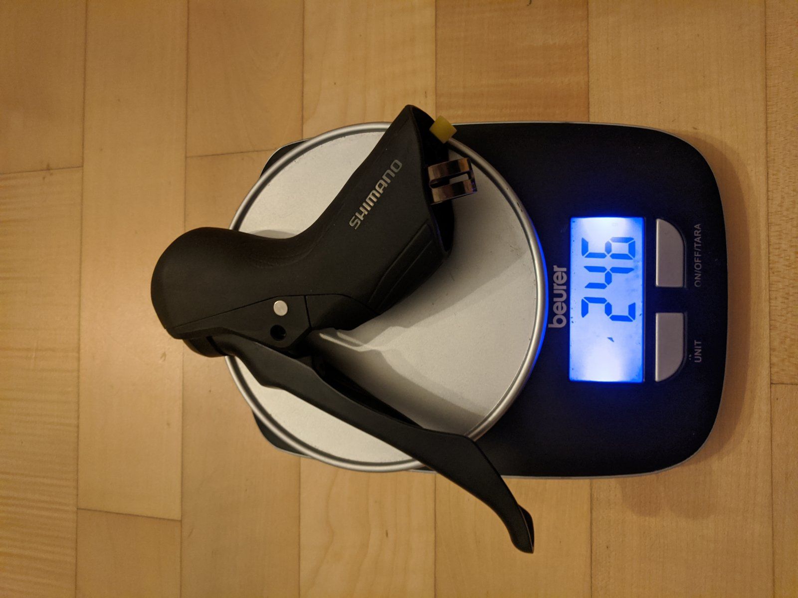

- Linker Bremshebel (ohne Schaltfunktion logischerweise):
246 Gramm

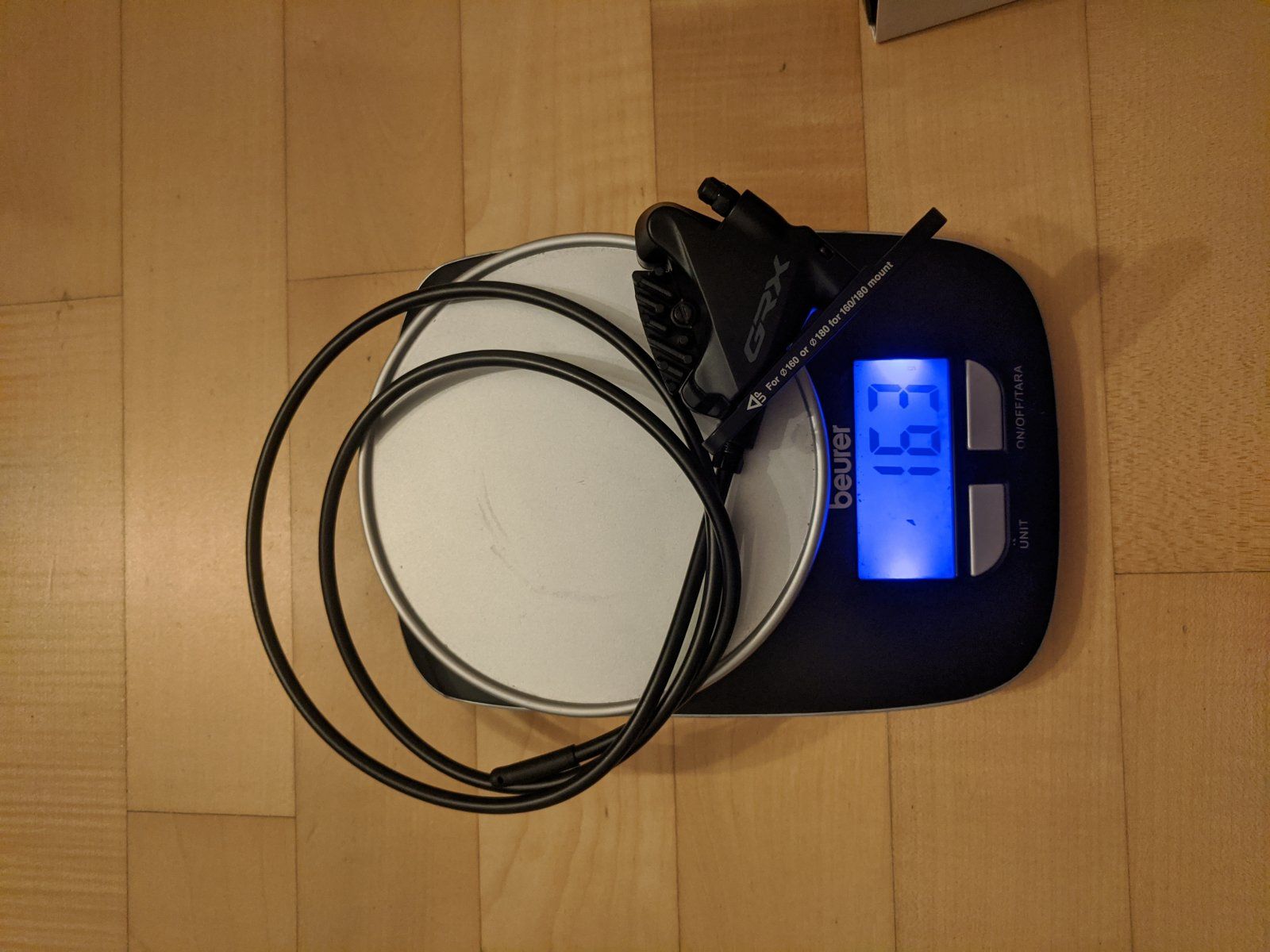

- Bremse vorn (inkl 1000mm ungekürzter und befüllter Leitung):
163 Gramm

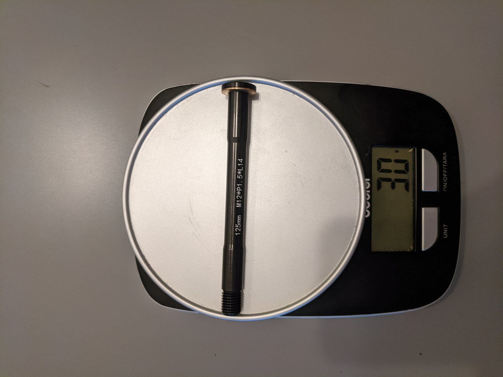

- Zughüllen (für offene Verlegung IM Rahmen):
30 Gramm

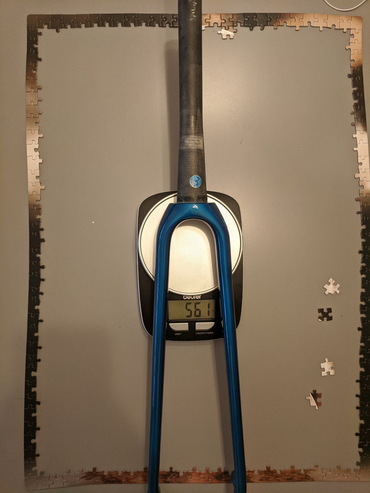

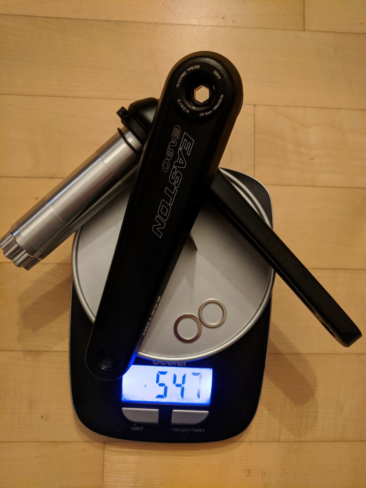

Und zu guter letzt:
- Kurbel (172,5mm):
547 Gramm

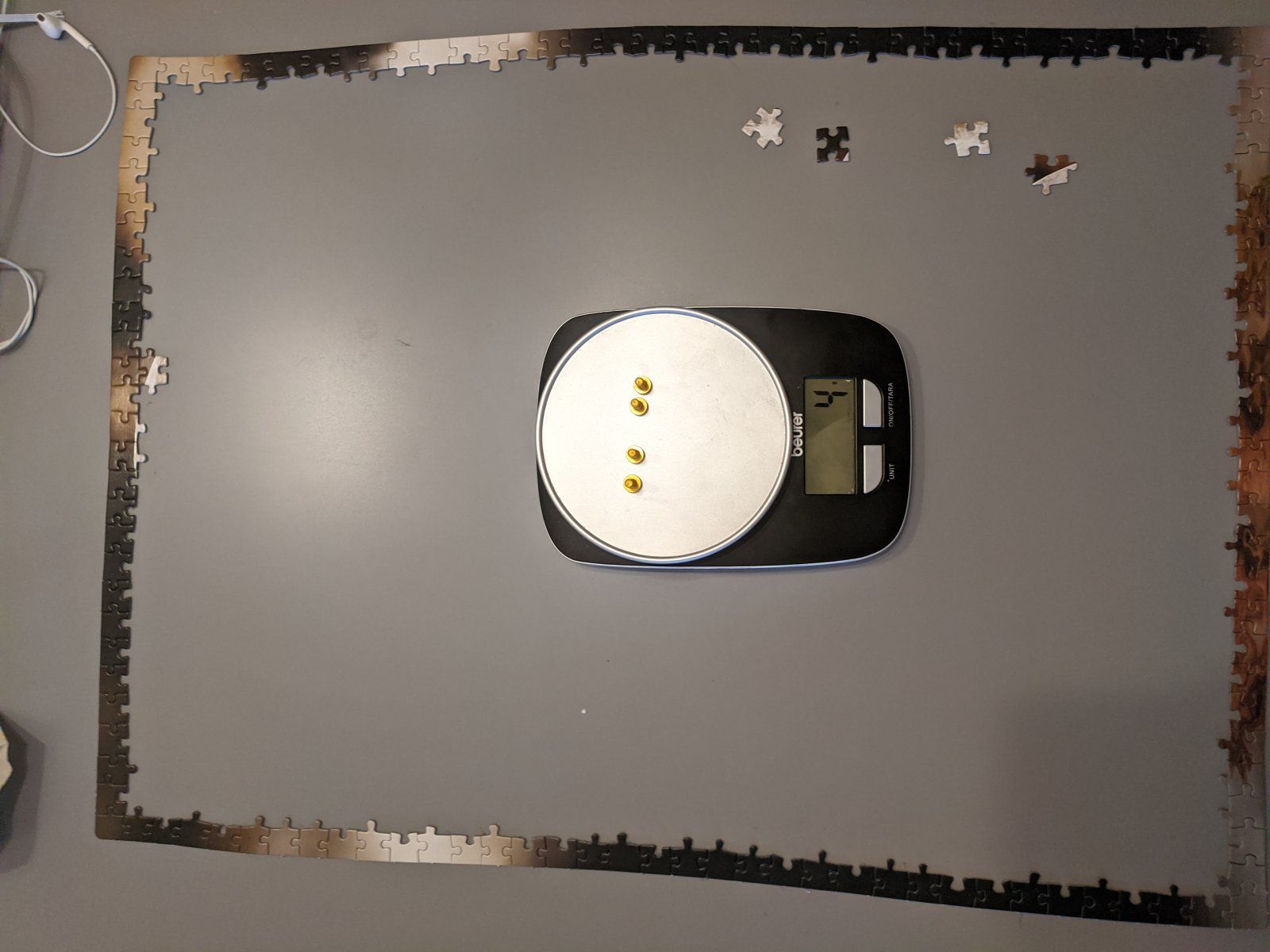

Und zur Kurbel habe ich eine Frage in die Runde: die zwei -ich nenne es mal Unterlegscheiben- scheinen einzig und allein in den angephasten Bereich des Pedalgewindes passen. Auf der Anleitung sind diese auch nicht explizit vermerkt. Bei Installation werde ich ja nur meinen Q-Faktor vergrößern. Da stellt sich mir die Frage nach dem Sinn dieser Scheiben. Vielleicht kann man ja jemand erhellen.
