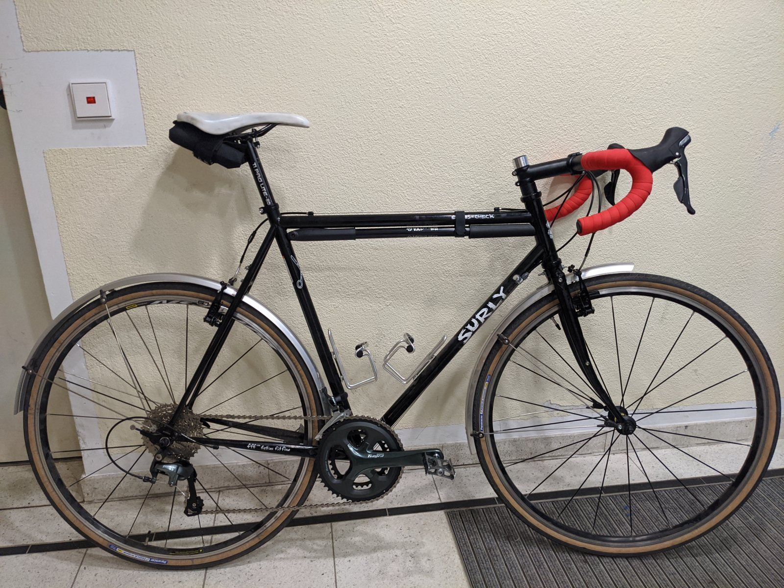

Vier Bremsschuhe, leider darunter drei Linke... Glücklicherweise konnte der Freundliche von um die Ecke mit einem paar aus dem Mül gegen nen Fünfer in die Kaffeekasse aushelfen.
Ansonsten fehlen noch die meisten Züge und Hüllen und natürlich Lenkerband. Und die Schaltung will natürlich auch eingestellt werden.
Was ich heute schon gesehen habe, lässt mich befürchten dass die Einstellung der RX6 ne ganz schöne Fummelarbeit werden wird.

Sachen gibts... dass zwei linke Bremsbeläge bei Tektrobremsen dabei waren, ist mir auch schon mal passiert :D
Und fertig.
Bis auf die Wahoo Halterung ;)
Die Bremsen ließen sich eigentlich ganz problemlos Einstellen, entgegen aller Befürchtungen. Auch mit den Schutzblechen hat es geklappt.
Allgemein hat bei diesem Aufbau viel gleich im ersten Versuch hingehauen.
Die 11-36 Kassette schaltet ohne Probleme, die B-Schraube ist auch noch lange nicht auf Anschlag. Groß-groß würde sich auch fahren lassen, Klein-Klein habe ich ehrlich gesagt nicht probiert - sind sowieso beides Fälle die ich eigentlich immer vermeide.
Und zur Einstellung von Schaltwerk und Umwerfer habe ich zusammen keine 15 Minuten aufwenden müssen. Das bin Ich von meinen Campa Teilen anders gewohnt, da kommt es auf Achtelumdrehungen an.
Ansonsten habe ich gleich die Beläge der Bremsen auf KoolStopp gewechselt (zweifarbig).
Zusätzlich hab ich den TuggNut von Surly verbaut, da ich mehrfach Probleme mit verrutschenden Hinterrädern hatte. Das sollte damit abgestellt sein.
Morgen werde ich eine ausgiebige Einstellrunde drehen, bevor ab Montag wieder der Arbeitsweg damit bestritten werden will.
Schick geworden! Good to know das es mit den rx6 gepasst hätte bei mir 😂 naja, die cantis sind gut. Mit welchen Schnellspannern hattest du Probleme? Ich habe das auch häufiger gelesen im Netz, und hatte auch schon überlegt mir eine Hurdy Gurdy zuzulegen, aber mit den Shimano Schnellspannern hat sich das ganze als nicht-Problem herausgestellt.
Ups, meinte natürlich auch den Hurdy Gurdy und nicht den Tuggernut.
Ich hab Mavic Schnellspanner verbaut. Problematisch wurde es immer erst nach einigen Fahrten, denke dass der Gammel da zusetzt. Frisch gereinigt und angeknallt hielt es immer ne Zeit lang.
Ah, da werde ich Mal die Augen Mal offen halten. Gut zu wissen.

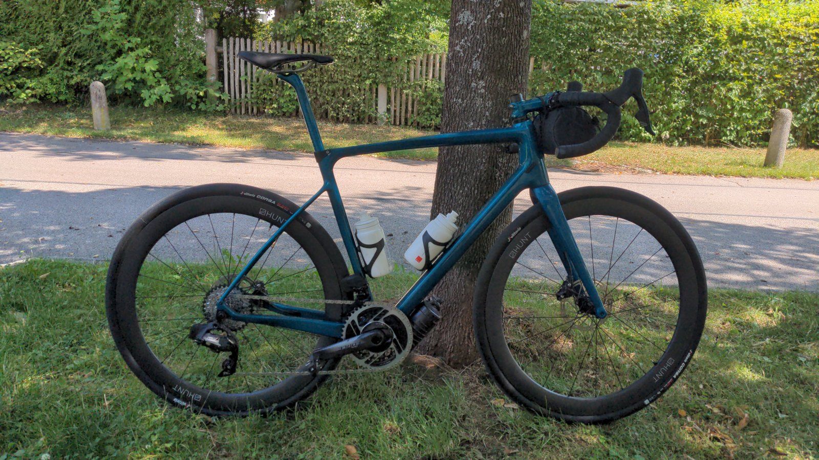

Mein Carbonda würde zwischenzeitlich mit 30mm Pro One (altes Modell), Apidura Oberrohrtasche und dem gleichen Sattel aber mit Titan- statt Carbonstreben ausgestattet. Läuft auf hartem Schotter erstaunlich gut, war aber für Brevets gedacht.
Über zwei Jahre sind hier ins Land gegangen und ich und das carbonda sind älter und weißer geworden 😅
Long Story short, erst kam ein 1x12 rival/force axs Mix drauf. In gleichen Zug wurde Sattel (jetzt Flite Boost) und Lenker (zipp 70sl ergo iirk) getauscht.
Axs hat dann Spaß gemacht und durfte bleiben, im Zuge einer längeren radreise fanden Reynolds AR29 Laufräder mit 30mm Reifen ihren Weg ans Bike.
Leider musste ich nach knapp 1500km feststellen dass die Felge am Hinterrad delaminiert war und habe kurzerhand Teile die eigentlich für ein anderes Projekt vorgesehen waren, ans Rad geschraubt.
Neu kamen force umwerfer und Schaltwerk, force 10-36 Kassette, force Kurbel (170mm, ich probiere neuerdings eher kürzere kurbeln aus) und Red Kettenblätter (48/35).
Dazu Hunt Laufräder mit 50mm Profil und fürs erste vittoria N.ext in 34mm, natürlich tubeless.
Das ganze trägt dem tatsächlichen Einsatz der letzten Jahre Rechnung, der deutlich mehr "Allroad" denn Gravel war. Das 505 bildet, aus meiner Sicht aufgrund seiner eher konservativen Reifenfreiheit, dafür eine vorzügliche Basis.
Die Position der ergos (wie heißen die Dinger nochmal bei Schrääm?) Ist noch dem alten Einsatzbild geschuldet.
Ein mittelmäßiges Bild gibt's auch davon:
