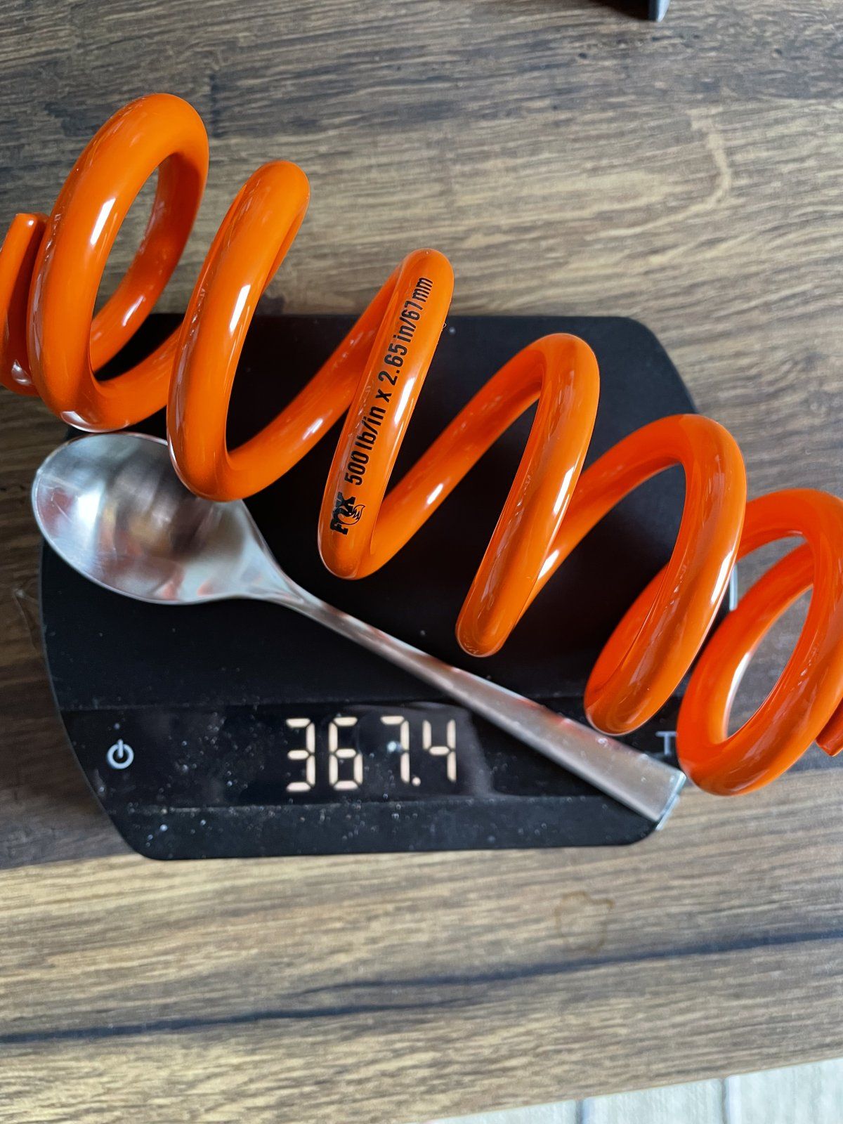

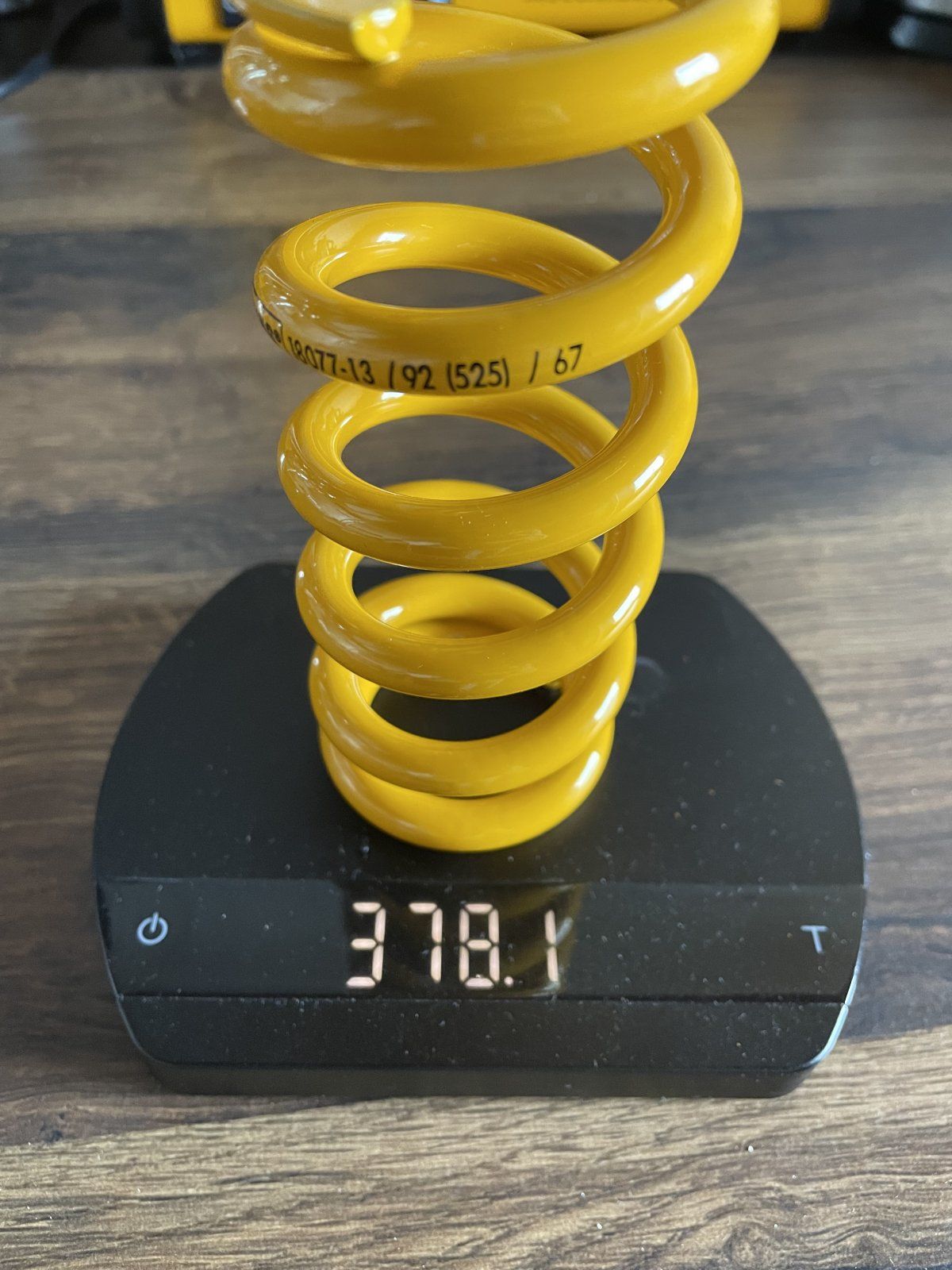

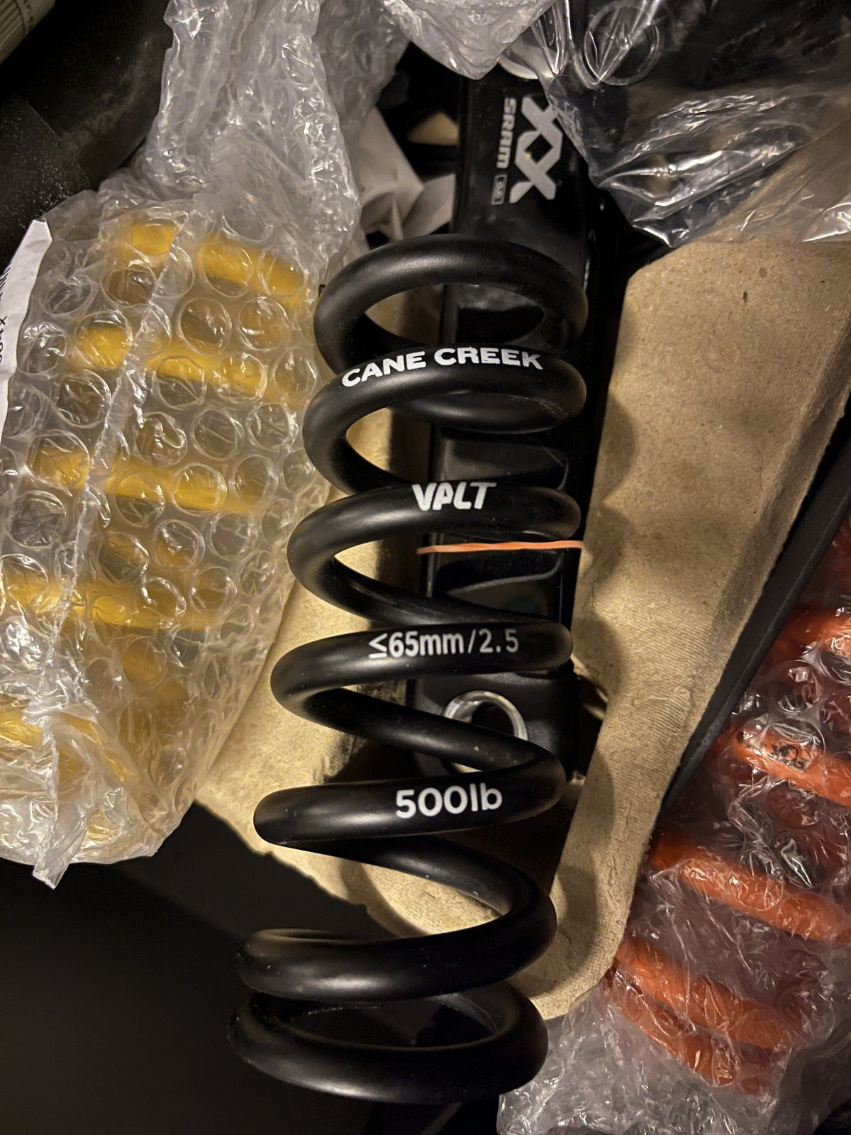

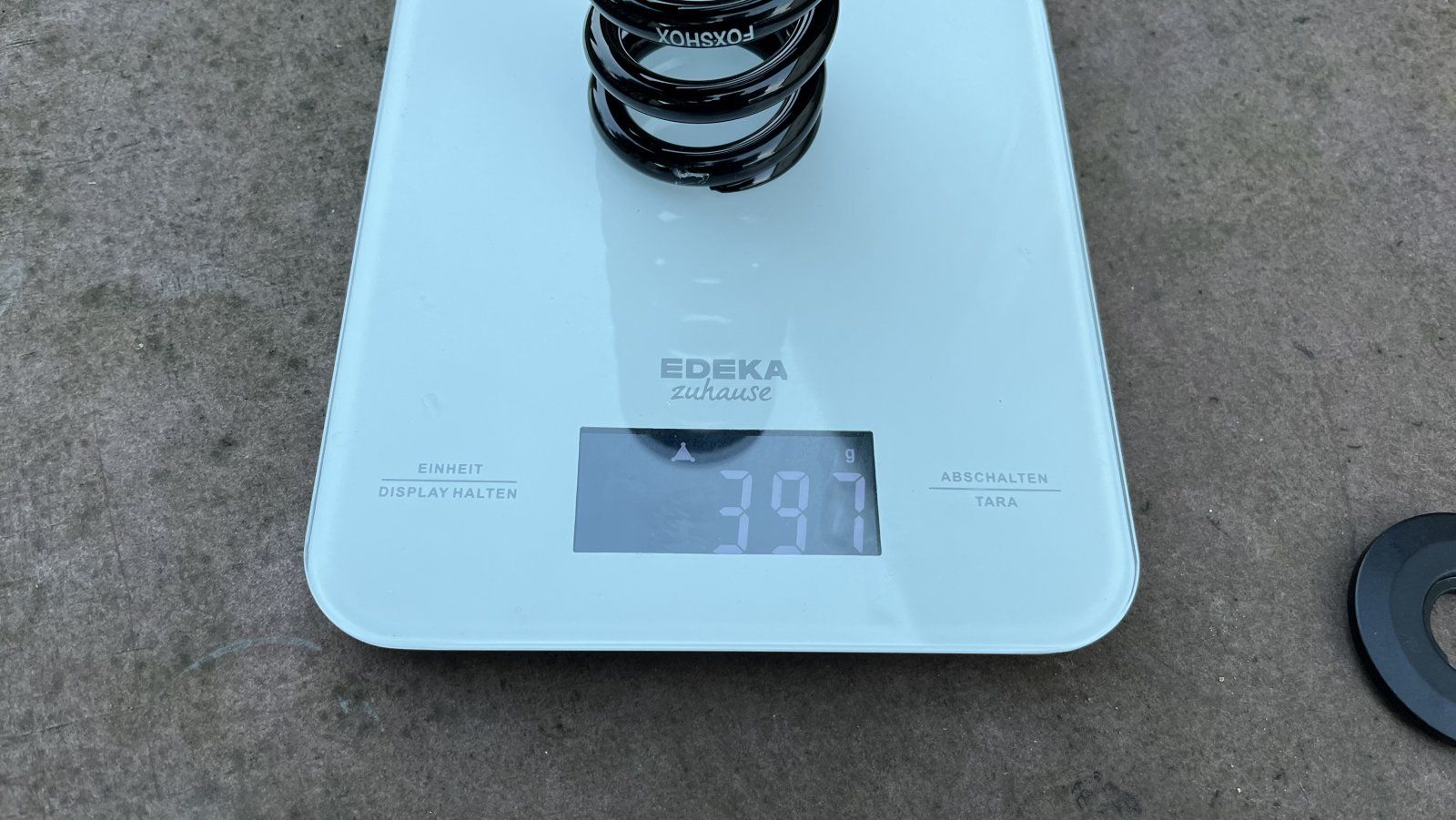

Ob eine Öhlins Feder in der Härte wesentlich leichter ist ist fraglich. Meine in Öhlins in 388 hat 340g was immer noch mehr als 100g weniger als die 400er RS ist.

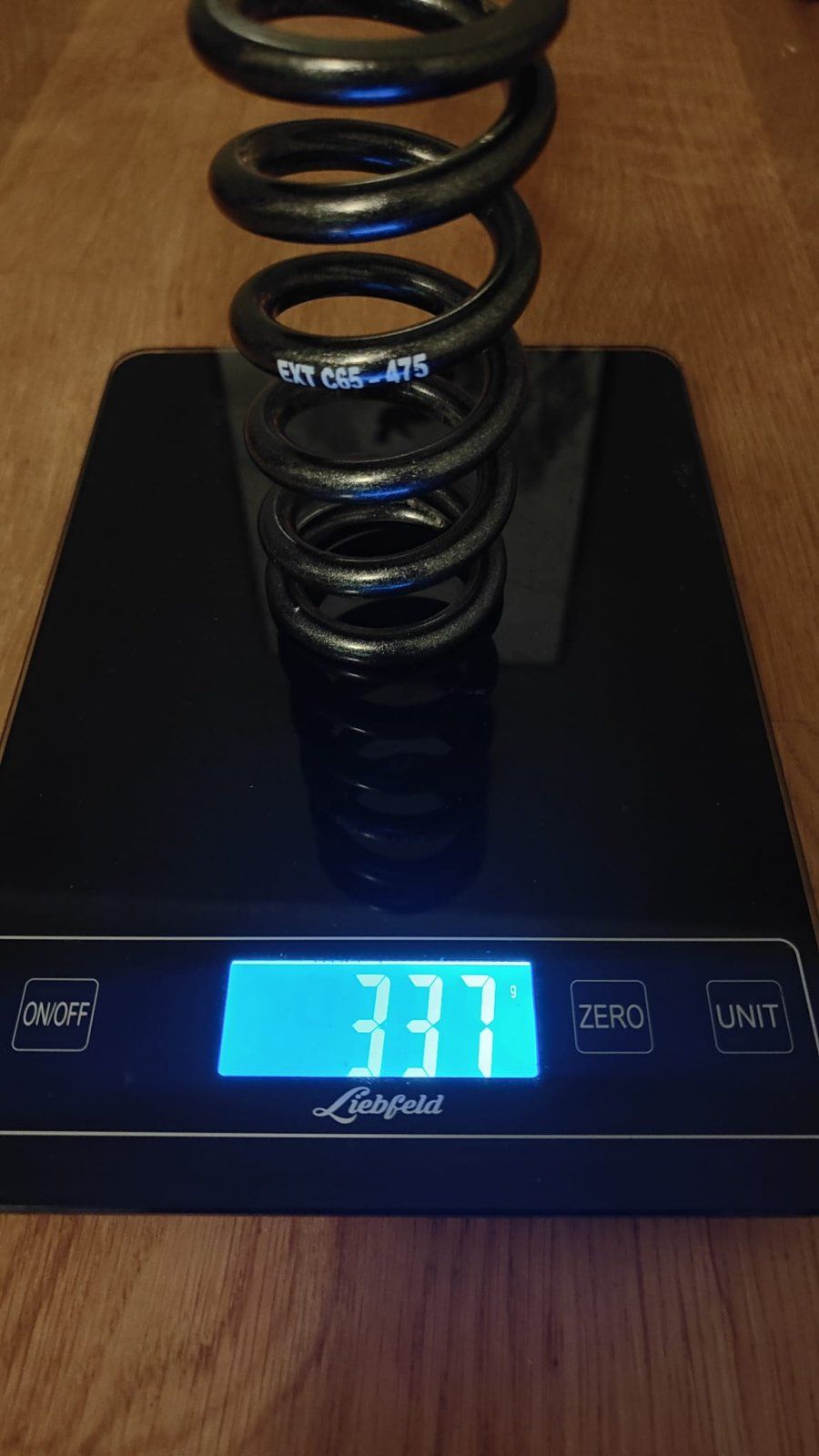

Glaube ich auch nicht. Die EXT sind schon recht leicht.
Was ich nicht verstehe ist, welche dieser Federn passen würde. Preislich sicherlich attraktiver als EXT oder SAR.

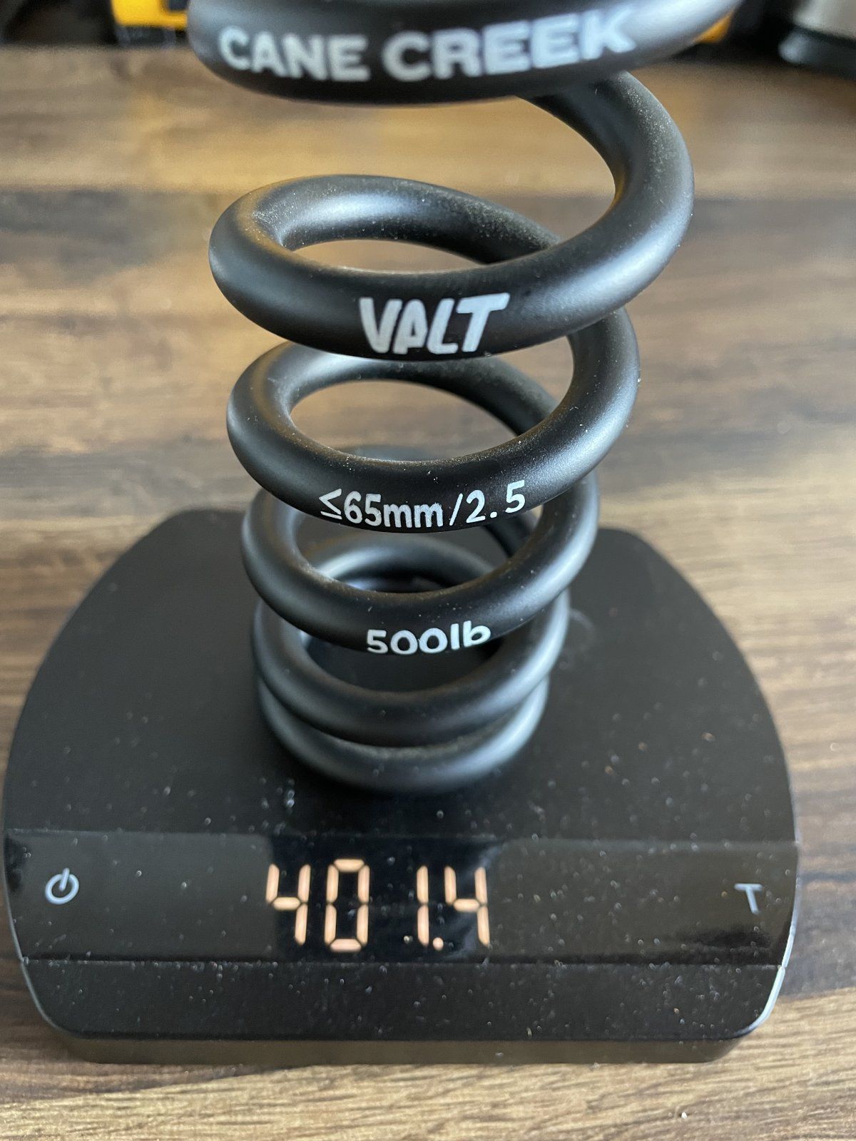

Edit: Laut der Artikelnummer (AAD1769) von Cane Creek und mithilfe deren Homepage müsste diese hier passend sein, auch wenn Bike-Components einen Hub von 63mm angibt.
Das hat Cane Creek etwas ungeschickt gemacht, da 2,5“ umgerechnet 63,5mm sind. Die 2,5“ Federn passen bis 65mm Hub. Auf den neuen Federn stehen jetzt auch beide Angaben drauf.
Und die Adapter nicht vergessen. Die passt nur bei Öhlins ohne.
Da ist nicht mehr viel zu holen zu einer EXT Feder. Vielleicht 30-50g. Aber angesichts der Tatsache, dass wir hier von einem 170mm Alu Rahmen sprechen ist das weniger als Peanuts

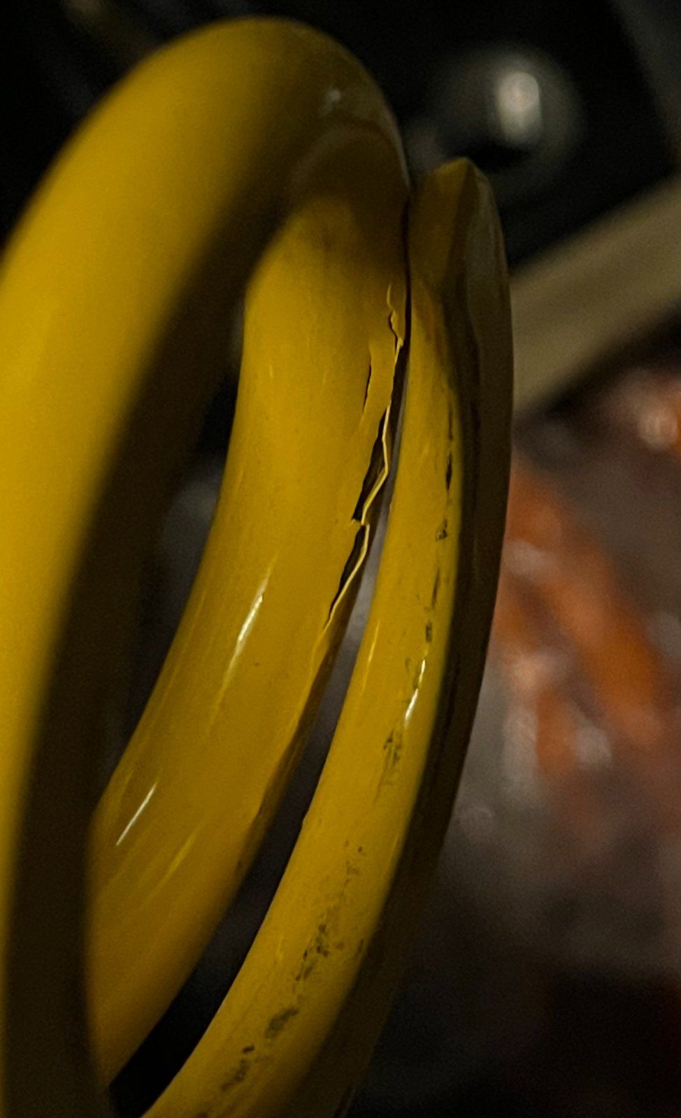

Bei Öhlins und Fox blättert irgendwann die Farbe ab.
Wahrscheinlich mehr Zyklen. Aber was die Genauigkeit der Federhärte angeht sollen SAR und Öhlins viel genauer sein und die Rock Shox bspw. eher ungenau. Wüsste zwar nicht wie ich das messen soll aber ich glaube einfach mal was ich so gelesen habe. Die Öhlins sollten pulverbeschichtet und nicht lackiert sein würde mich wundern wenn da was abblättert

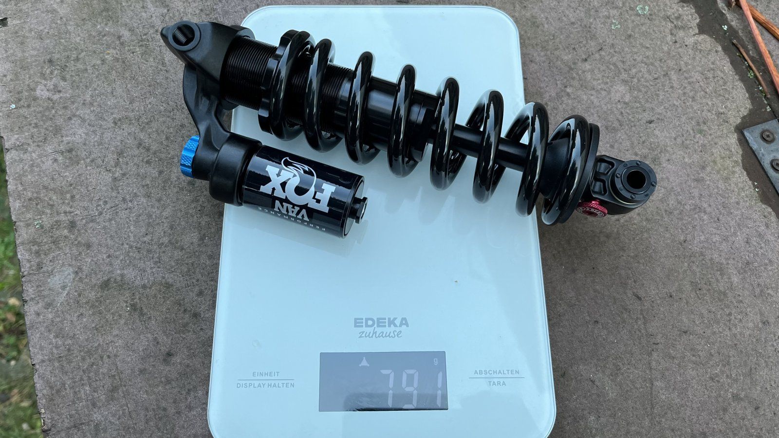

Ich schau mal was Mario antwortet. Er kann mir sicher auch eine Rate empfehlen und verkaufen. Ich finde es ehrlich gesagt toll, dass der Fox nur die Verstellung der LSC und des Rebound kann. Wenn der Tune dann hinhaut, dann brauch ich da auch nicht mehr viel rumprobieren. Der E-Storia funktioniert auch super ohne an den Einstellern zu schrauben (bzw. mit der Empfehlung von Marco) und auch der Aria mit den Empfehlungen von EXT.
Vielleicht ist das Spire wirklich nicht so anspruchsvoll beim Dämpfer.
