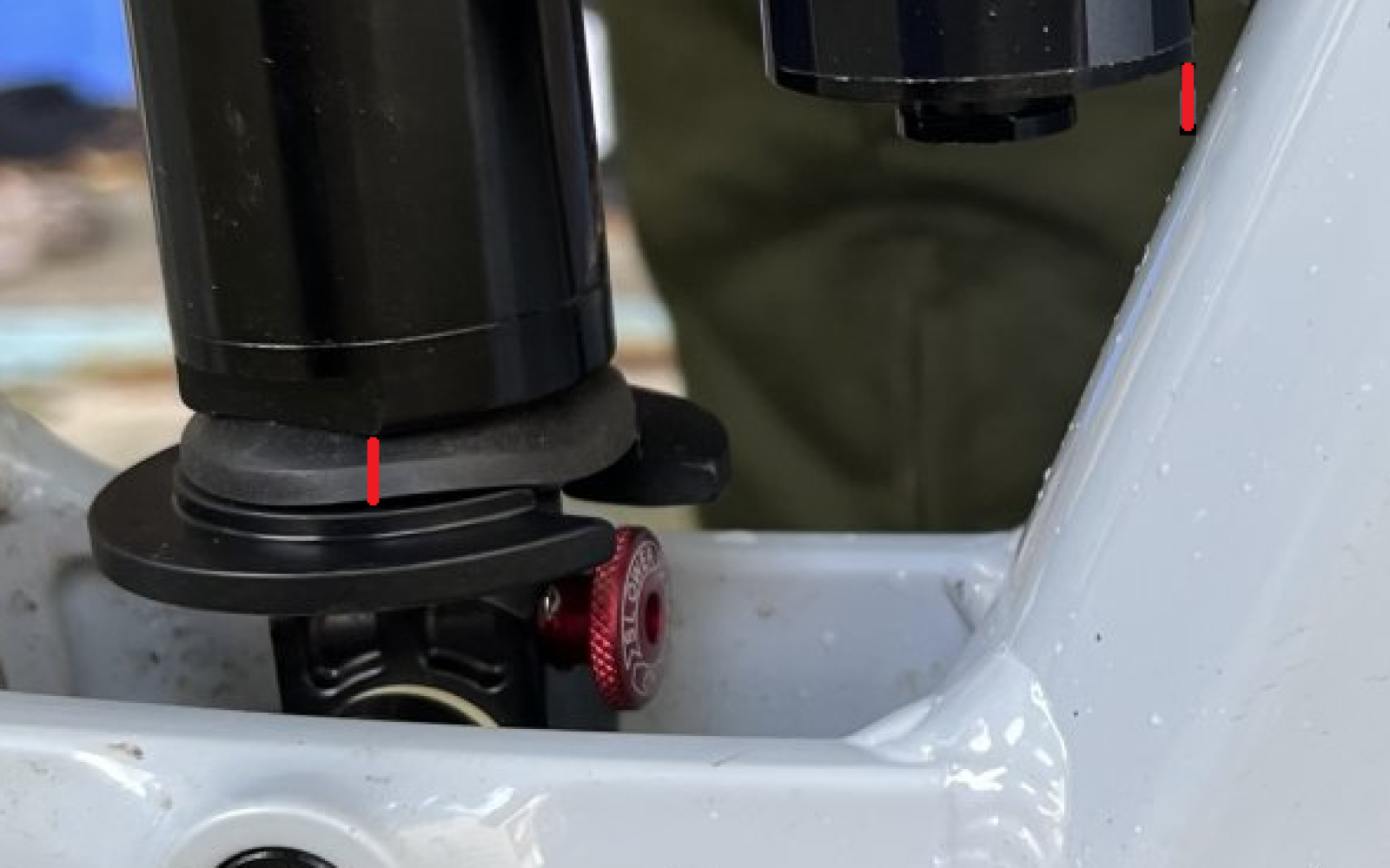

Der Fox gleitet ohne jegliche Probleme in den Trunnion Mount. Ich mache mir nur sorgen wegen des Bottom out. Wie weit komprimiert der Bottom Out bumper noch so ungefähr?

Warum sollte ich das machen? Nun muss ich überlegen, ob ich den Dämpfer so fahren kann/werde. Low hatte ich noch nicht probiert, wird hiermit aber sicher nicht gehen und auch in High ist es eine knappe Kiste. :(
…. durchatmen… also:
kurze Antwort: Pragmatismus
lange Antwort: weil die 2,5mm Hub nichts ausmachen. Der Bumper des Van scheint sich sehr stark komprimieren zu lassen. Bei keinem Coil mit 65mm Hub, die einen Bumper nutzen, wirst du auf die vollen 65mm Hub kommen. Du wirst keinen Unterschied spüren, ob du jetzt den Van mit 62,5mm oder einen DHX mit 65mm fährst.
Mess doch mal diese beiden abstände:
wenn das ungefähr gleich ist hast du mmn kein problem. der Bumber wird ja niemals auf 0,00mm komprimiert werden.
War FlipChip drehen und vorsicht schauen, wann der AGB ansteht schon? Dann halt den überbleibenden Hub des Dämpfers messen (sofern möglich mit dem Bumper - ansonsten die Einbaulänge bei Kontakt...) und den Verstellweg des FlipChips in Millimetern abziehen.
Das ist ärgerlich. Wenn du damit leben kannst im High Setting zu fahren, würde ich mich mal mit Schwung ohne feder aufs rad werfen. Viel mehr als das wird da nicht mit Feder passieren.
Glaub das Spire ist ja auch gut progressiv, die Frage ist ob du überhaupt irgendwann in die Hub bereiche kommst.
Fürs low Setting würde ich mir wie bereits erwähnt ne Kunststoffscheibe unter den Bumber bauen. Kannst mich da gern dazu anschreiben.
Klingt im ersten Moment blöd den Federweg hinten zu verringern, aber wie bereits andere erwähnt haben. Das sind eh Bereiche im Hub die sehr selten bis gar nicht nutzt.

@ykcor Danke für den Tipp. Manchmal kann es so einfach sein. Ich werde es mal machen. Leider habe ich das Spire noch nicht im Low Setting probiert, ich wollte es aber auch einmal machen. Das fällt mit diesem Dämpfer flach ohne Federweg einzubüßen was, wie einige hier schon schrieben, eh nicht spürbar sein sollte.
Du kannst auch noch den Federteller ausbauen. Bringt noch mal ein paar mm.
