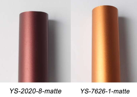

Das Foto von Carbonda lässt erahnen, wie es in echt aussieht. Ich hoffe nur, dass die Farben so knallen und aussehen, wie auf den Katalog-Bildern.
Sehr schickes Design!
Ich hänge noch immer fest beim Desigentwurf, den ich an Wing senden muss... Photoshop und ich können nicht so gut miteinander... probiere jetzt mal Corel Draw....
Cooles Design, wobei mir das bräunliche am Tretlager besser gefällt, als das violette. Muss man sehen, wie es dann in echt aussieht. Wer auf Nummer sicher gehen will braucht wohl einen Farbfächer.
Wir hatten im VM-Forum mal die Diskussion, weil der Besteller eigentlich ein Dunkelviolett haben wollte aber ein Violett in Richtung Pink bekam.
Am sichersten ist einen RAL Fächer besorgen und danach aussuchen. Alles andere kann zur Enttäuschung führen
Ich lasse mich überraschen, wie es in echt wirkt. Bei @Hermaion 's Aufbau konnte man gut sehen, dass es in echt ganz anders wirkt, als auf den Carbonda-Fotos. Ein Kamera-Upgrade würde da gut tun.
Ein RAL-Fächer ist für die reine Farbbeurteilung sicher besser geeignet, als der Farbkatalog von Carbonda.
Doch wie sieht es da mit der Beurteilung bei Lichteinfall aus? Diesen + die Farbvariation der Spiegelung kann man ja im Prinzip nur anhand eines Fotos abschätzen.
oder man kauft sich hier die RAL Töne als Spraydose oft für wenige Euro und sprüht damit mal ein KG Rohr oder irgendwas in der Art an und schaut wie es in der Sonne wirkt. Das Rechteck im Fächer ist dafür zu klein.

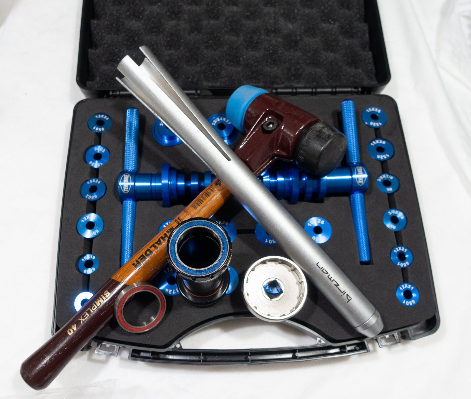

Die Easton-Lager sind getauscht gegen Enduro Bearings.
Danke @Colt__Seavers für den Tipp und die Werkzeug-Empfehlung.
Der Tausch ging damit recht einfach, gefettet wurde auch alles gut.

😮 wo hast du die Tools so schnell her?! Die können aber nicht aus China sein... Klar, kriegt man auch für etwas mehr bei Amazon, aber selbst das wäre fix umgesetzt! Hut ab.
Ich hab die Sägevorrichtung von PRO, da ist genug Platz. Sogar fast zu viel, sodass der Schnitt beim Lenker kürzen nicht ganz plan sondern leicht wellig wurde. Carbon Blatt ist von Birzman
Ich bin kurz hingeflogen und habs im Handgepäck mitgenommen 😅. (Amazon + bike-components sind echt schnell)
