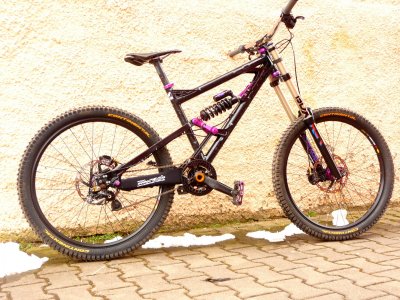

Nach ein paar Monaten des Überlegens hab ich mich dann doch dazu entschlossen mein jetziges DH Bike bzw. den Rahmen abzugeben und etwas neues umzubauen.
Aktuell steht ein Sender AL in der Garage an dem im Grunde der Rahmen ersetzt wird und ein paar Teile umgebaut werden. Ansich war ich mit dem Rahmen und vor allen den Fahreigenschaften sehr zufrieden. Nachdem im Winter aber mit dem Privateer 141 ein Bike mit etwas aggresiverer Geometrie mein altes Trailbike/Enduro ersetzt hat war irgendwie Zeit für was anderes. Beim rumrollen mit dem Sender hab ich mich irgendwie in T-Rex Haltung befunden und irgendwie war klar das dann doch mal was neues her muss.
Je mehr ich in den letzten Wochen/Tagen darüber nachgedacht habe desto eher wollte ich was neues. Eigentlich wäre auch ein 29" DH Bike ganz geil gewesen aber ein wenig hat mich dann doch die Vernunft eingeholt und ich hab mich dazu entschlossen bei einem 27,5" Rahmen zu bleiben.
Lastenheft des Rahmens war dann auch recht übersichtlich mit Reach um die 480mm um mit 45mm Direkt Mount Vorbau auf ähnliche Länge wie am 141 zu kommen. Ansonsten wollte ich mich bei der Auswahl an aktuellen 27,5" Rahmen dann auch nicht so sehr einschränken. Direkte Lieferbarkeit wäre schön gewesen aber naja der ausgewählte Rahmen wurde heute bestellt und Soll im Juli kommen. Ich bin gespannt ob das klappt. Das Sender werde ich wohl schonmal demontieren und zum Verkauf anbieten. Solange würde ich dann mit dem Privateer im Park fahren, in D würde mir das eh reichen und die größeren Ausflüge in die Nachbarländer stehen eh eher im Juli/August an (falls das dann wieder vernünftig geht).
Denke bis zum Sommer wurde der Rahmen auch erraten ;) Aber vermutlich geht das eh schnell.

Was ich auch vollkommen vergessen hab, hier die Ausgangsbasis:
Muss nachher noch das HR messen, da ich nicht mehr weiß ob es 150mm oder 157mm Einbaubreite hat.
Damit ichs nicht vergesse, Sender hat 157mm Hinterbau und ich brauch dann wohl neue Endkappen für die Nabe. Satz mit Pörbel Hope Naben wäre zwar auch geil aber ich wollt ja ein bisschen aufs Budget achten. Dazu kommt das ich grad vermutlich je Nabe eine Niere abgeben müsste und dann doch ab und an mal noch ne Bier trinken wollte ;)
