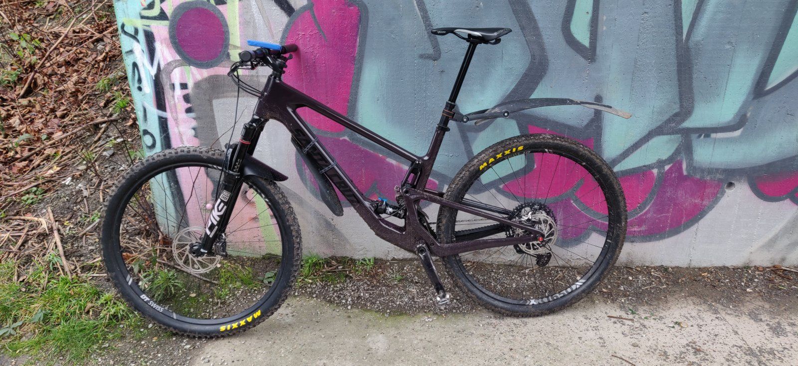

Ach, Innenlager habe ich auch montiert. Auch das war spaßiger als erwartet. Ich dachte, ich nehme einfach den Aufsatz für meinen Drehmomentschlüssel und schraube das Shimano-Lager rein. Nene, so einfach ist das nicht. Kann das sein, dass Shimano das Maß der "Schnittstelle", wo der Innenlagerschlüssel angesetzt wird, geändert hat? Beim Lager war zwar ein Adapter dabei, der Innenlager-Aufsatz passte da allerdings nicht drauf. Der gute alte Pedros-Schlüssel ging dann mit etwas Nachdruck drauf. Nervig.
So ein richtig toller Aufbauthread ist es am Ende dann nicht geworden, aber ich wollte wenigstens mal das Endergebnis präsentieren:
Was soll ich sagen? Das Bike gefällt mir sehr gut. Es geht mit der jetzigen Bereifung gut bergauf und bergab läuft es auch sehr gut - soweit man das in der momentanen Lage im Wald sagen kann. Jetzt muss ich im nächsten Schritt noch andere Reifen draufmachen. Da weiß ich aber noch nicht, was es werden soll.
Endgewicht in der derzeitigen Ausbaustufe ist 12,9 kg. Ohne besonderes Gewichtstuning. Am Ende wird es dann mit der passenden Bereifung auf knapp über 13 kg hinauslaufen.
Ich finde, es sieht ein wenig unproportioniert aus. Aber die lange Sattelstütze kommt durch das sehr kurze Sitzrohr. Wird optisch dann noch durch den langen Überstand über dem Oberrohr verstärkt.
Und bevor sich jemand über die Schutzbleche aufregt: Ja, sieht 💩 aus. Aber aus dem Alter, dass ich es toll finde, wenn einem die Pampe in die Hose läuft, bin ich raus. Da kann die Stylepolizei mich mal gern haben.
Ich wünsche Dir wirklich, dass das neue Bike Deine Erwartungen erfüllt.
Irgendwie sehe ich die Farbe(n) nicht richtig. Ist das nun dunkelviolett, braun, schwarz? Irgendwie komisch und scheinbar schwer zu fotografieren. Das heruntergezogene Oberrohr und die dadurch extra lange Sattelstütze sind schon gewöhnungsbedürftig.

Die lange Sattelstütze ist aber schon optisch gewöhnungsbedürftig. Das Problem habe ich mit meinen Dackelbeinen zum Glück nicht.
Als Langbeiner schaut mein Auszug beim XL Rahmen auch immer so aus...
Habs mir aber angewöhnt nur Fotos mit eingezogener Stütze mehr zu posten :D

Ja, wenn man das Rad so auf Bildern sieht, ist's schon etwas befremdlich. In Natura wirkt es nicht ganz so schlimm, weil da der Unterschied Stütze/Rahmen besser zu sehen ist.
Ich habe schon überlegt, ob ich nicht fast 'nen XXL-Rahmen hätte nehmen können. Von der Sattelstütze her hätte es locker und dreimal gepasst und die Länge wäre vermutlich auch gegangen. Ich habe jetzt 'nen 70er Vorbau dran. Mit 40er oder 50er hätte ich die Länge wieder ausgeglichen.
Wenn ich drauf sitze, stört mich die Optik nicht. Dann freue ich mich, wieviel Spaß das Bike macht 😀
Wie gross bist denn?
1.88. Schrittlänge 91-92 cm. Je nachdem, wie stark man drückt 8-)
Also eigentlich laut SC mitten drin für XL. Ich fühle mich auch wohl auf dem Rad. Sieht halt nur strange aus. Aber SC hat sich ja wohl was bei dem kurzen Sitzrohr gedacht.

So, nächste "Ausbaustufe". Heute Morgen gab's neue Reifen. Wolfpacks Trail und Cross. Bin zwar heute 'ne Runde gefahren, so richtig beurteilen kann ich sie wg. des Schnees noch nicht.
Ansonsten ist das Rad richtig geil. Das will immer schnell fahren. Rauf und runter. Leider krepiert der Fahrer dann recht schnell. Außerdem ist es irgendwie trotz der Länge recht wendig. Bergab kann man richtig carven.
Da wirds das andere Rad aber schwer haben aus dem Keller zu kommen
Das wird zum Zuge kommen, wenn die Strecken länger werden. 2 kg leichter, leichtere Reifen. Es hat also schon noch seine Daseinsberechtigung. Wäre auch schade drum. Ich hatte aber schon mal überlegt, von 120 auf 100 mm zurück zu bauen.
