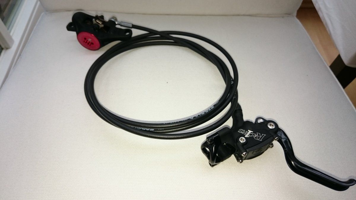

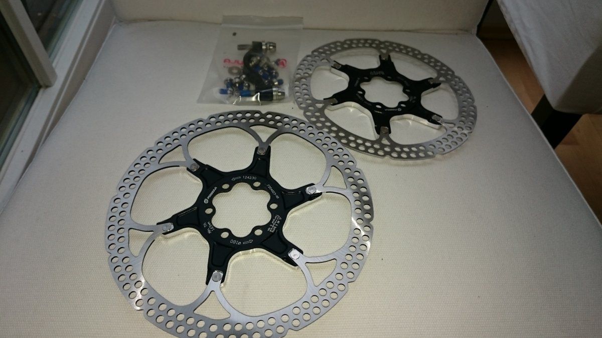

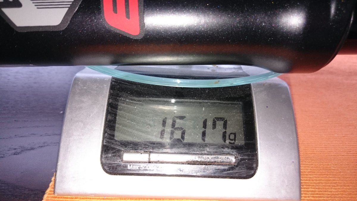

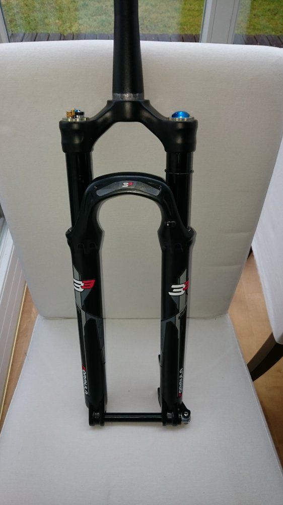

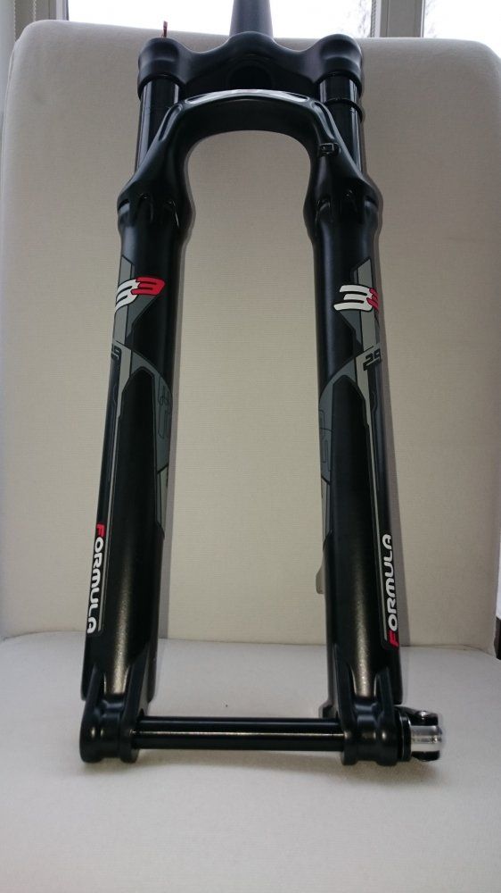

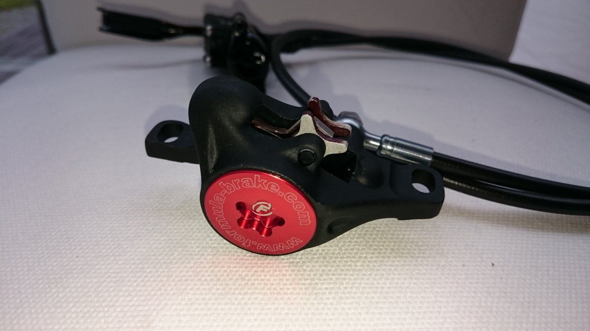

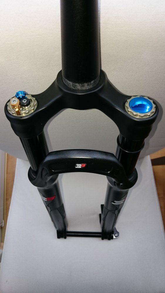

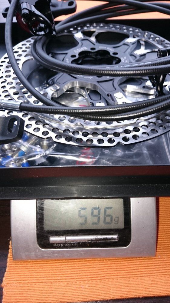

zu allem Frust, gibts heute dennoch was zu zeigen.
gestern beim Örtliche abgeholt:
-Formula R1Racing inkl. Ti-Schraubenkit und 2teiligen 180/160er Scheiben: 596g ungekürzt
-Formula 33 100mm inkl. Steckachse: 1617g
die R1 wurde auf Wunsch mit rotem Deckel am Bremssattel, matt schwarzen Leitungen und schwarzen Aluschrauben umgebaut.

Würde zur Next SL greifen. Auch der Wiederverkaufswert ist absolut in Ordnung. Und leicht ist obendrauf
beim Wiederverkauf denke ich, nehmen sich die next sl und e13 nicht viel.
die eine interessiert die CC Fraktion, die andere die Enduristen. von dem her..
werde Montag mal wieder den Örtlichen auf die Nüsse gehen. der bessere Preis entscheidet ;)
vom Gewicht sind beide etwa gleich auf
