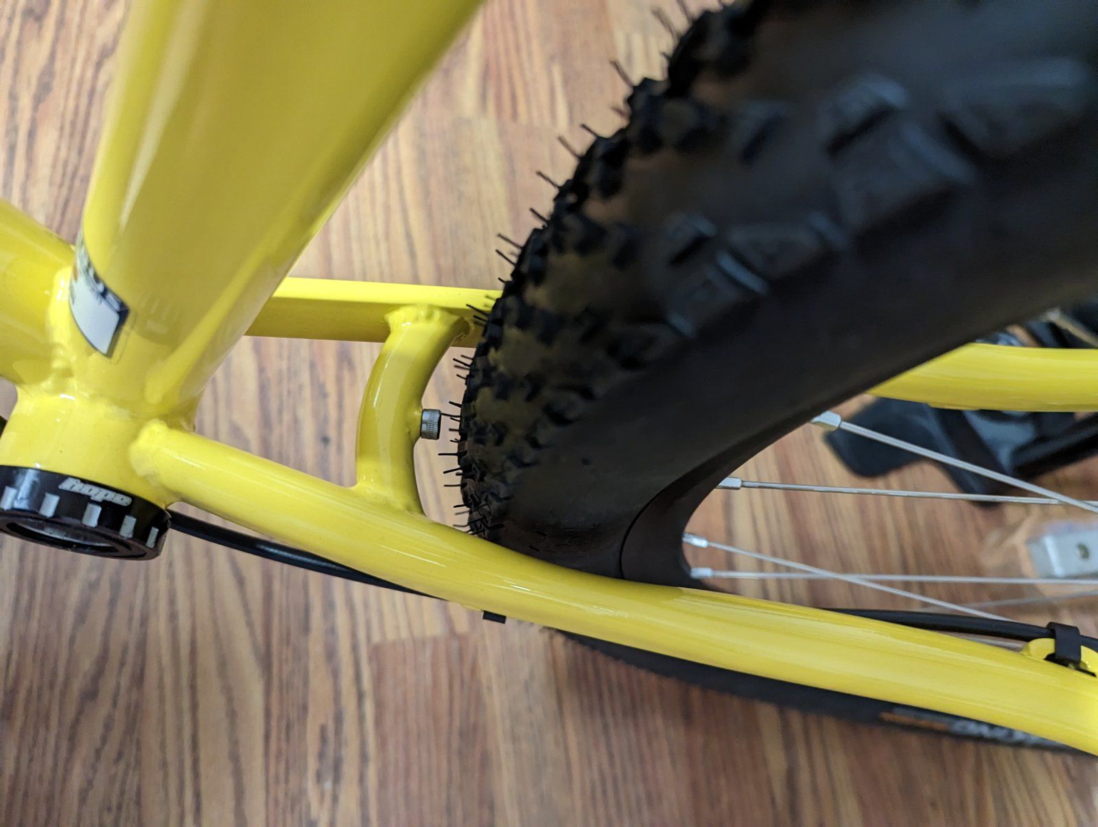

die 2.2er Conti Raceking auf meiner EX 471 passen oben nicht in den Rahmen
bauen die Dinger so hoch ? bestellt war 29x2.5 ;-(
Mal gucken was Marino sagt.

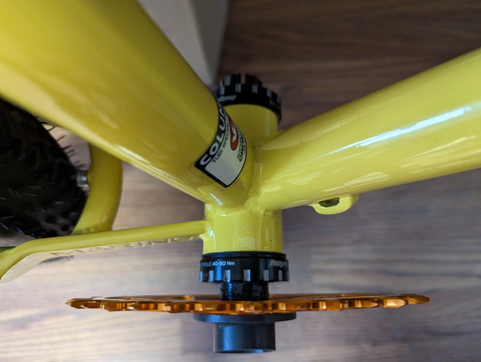

Ausserdem bekomme ich die Cyber Crank nicht durchs Hope Lager
Laut Anleitung soll man bei einer Innenlagerbreite 95,5-94,5 einen Shim verbauen.
Mein Lager ist 96,5 breit. Also wohl keinen Shim, wenn ich denn die Welle durch Lager bekommen würde.
@Horst Link was sagt du dazu ?
This is Horst speaking: die Wärmebehandlung der Extra RAW hat doch ein Müh Material aufgetragen. Je nach Hersteller geht die Welle dadurch etwas schwerer rein. Bei Shimano hilft aber ein Gummihammer.

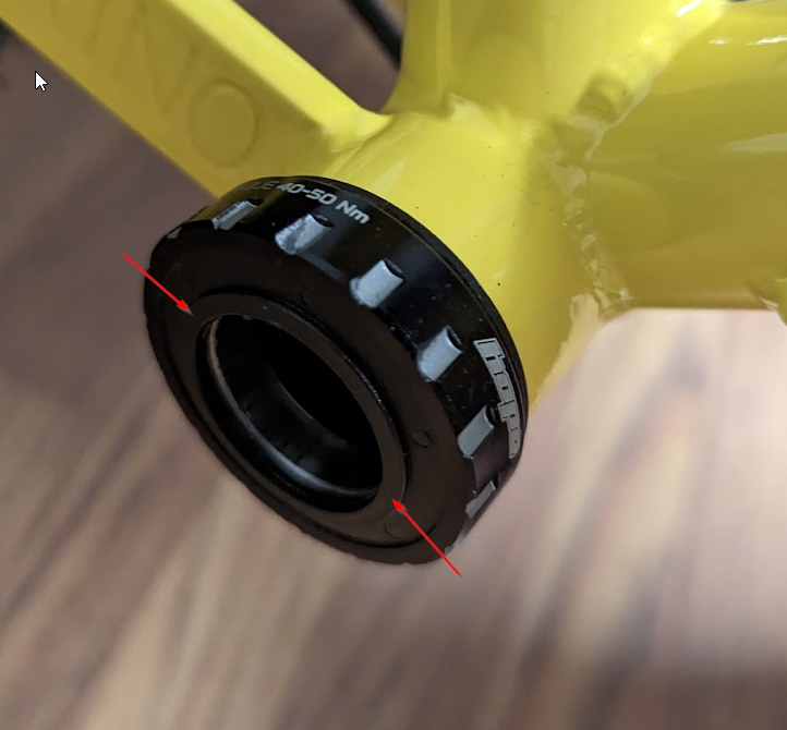

Und wenn dein Lager 1mm zu breit baut, schlage ich vor die inneren Distanzringe des Hope Lagers zu entfernen. Das ist doch ein 68mm Gehäuse, oder? Wenn das geht brauchst du wahrscheinlich noch extra Spacer. Dann schreib mir gern eine PN.

Hier mal das Statement von Marino @böser_wolf Recht hat er
by mistake my welders take same bikecad specs 720 tire in order confirmation

@Horst Link nö ist ein 73er Gehäuse. Mit einem 2,5mm Spacer auf der Drive Side wie laut Hope Anleitung.
Meinst du den Ring hier

Oh man. Schade dass der Reifen nicht rein passt.
Zur Kurbel: mal mit Nachdruck mit der Hand in Richtung der Welle drauf hauen. Falls das nicht reicht, den Gummi Hammer oder Schonhammer bemühen.
Richtig Kagge das du nicht bekommen hast, was bestellt wurde. Ich hoffe Marino bessert da nach (in Form von nem neuen Rahmen) falls das in deinem Sinn ist? Rahmenfarbe/-form sind aber echt schick!
