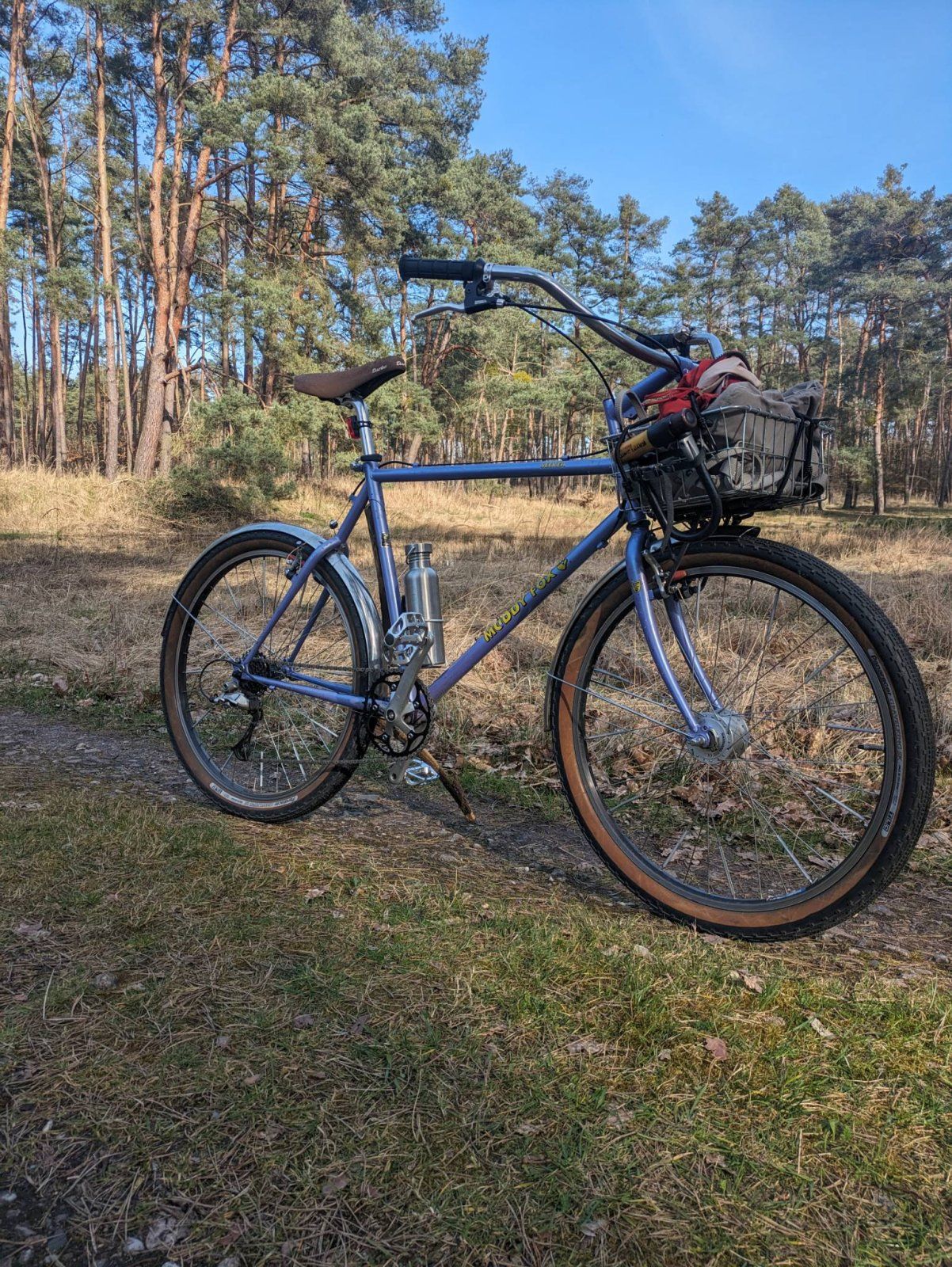

Oh ja - ein feiner Lenker um mal zu probieren ob einem die Sitzposition taugt. Braucht aber auch wirklich einen langen Vorbau.
Habe gerade auf die Schnelle nur die gefunden:
Aber das mit der Tür und dem Haus ist ein guter Punkt. Je nach Tür wird das ganz schön eng...
Und seit dem ich das Ding täglich fahre, will ich nix schmaleres mehr..
Mir geht es genauso, seitdem ich meine Like a Ronny Lenker probiert hab🤷‍♂️
Ich glaube, so geht es auch vielen anderen.

Ich finde die bronze Skin legitimieren den braunen Milano Flite ja so wunderbar. Sieht zumindest passender aus als der celeste Sattel zur Gabel.
Der ist leider weitergezogen an ein Projekt, welches parallel läuft, hier aber gemeinerweise noch keinen Aufbaufaden hat. Aber ihr werdet es lieben. :D Also zumindest geht es mir so. Aber wie üblich bei mir: In Stein gemeißelt ist erstmal gar nichts. Chronisch unentschlossen... :)
Bezüglich des Lenkers taste ich mich da erstmal ran. Auch bezüglich der Vorbaulänge. Der polierte Lenker, der hier vielleicht Einzug halten könnte, hat 31,8mm. Da bin ich mit meinen unzähligen RooX-Vorbauten in 25,4mm natürlich etwas beschränkt im Probieren. Morgen weiß ich, ob es klappt.

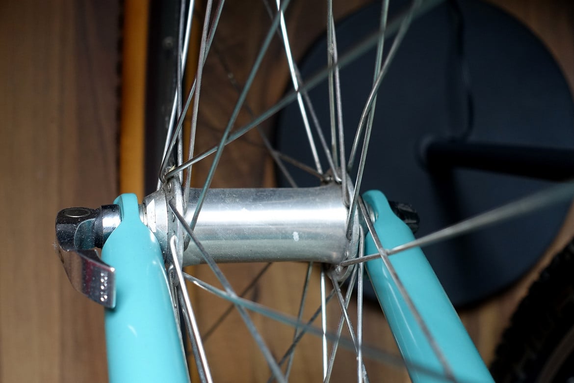

mindestens die hintere ist eine sachs nabe (hergestellt für wcw, was – glaube ich – eine eigenmarke bei rose war).
Genau. Da gab's auch Vorbauten, Lenker und Sattelstützen und allerlei anderes Zeug unter diesem Label. Kam meine ich mich zu erinnen auch von Kalloy.

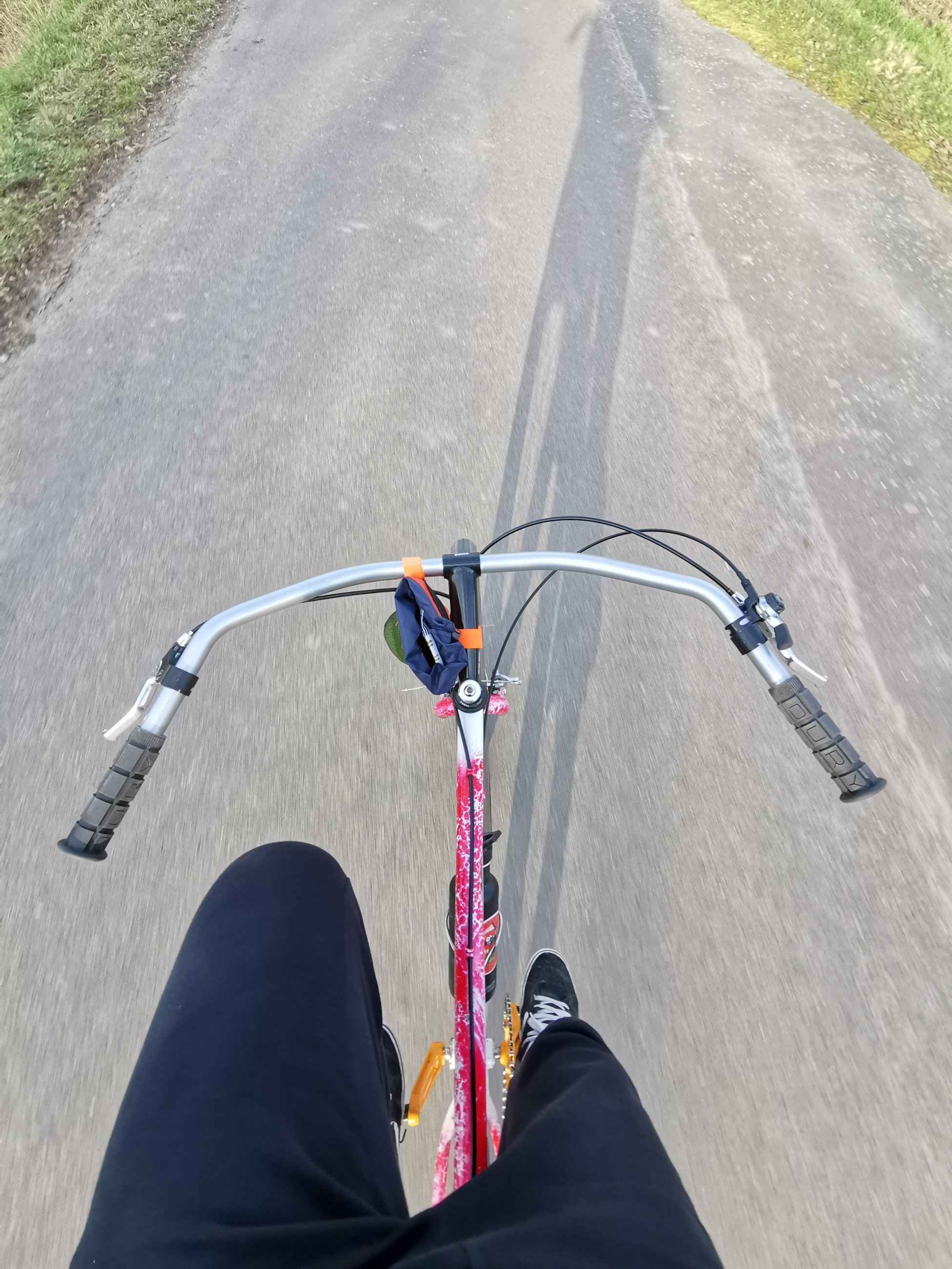

Heute konnte ich für kleines Geld einen polierten Ergotec Stahl-Lenker abholen. Der ursprüngliche mit 700mm Breite von Kleinanzeigen war dann leider doch nicht mehr frei.
Das Ding hat zwar die schönere Optik aber nur 600mm Breite... Da ist der aktuell montierte silber lackierte von Ergotec mit 640mm sogar breiter. 🤔 Vielleicht lasse ich das Ding erstmal vom Mechaniker aufbauen und probiere dann noch mit der perfekten Breite rum. Also Züge +10cm planen. Grad bei der Magura, die ja schon jetzt unfahrbar kurz ist vorn.

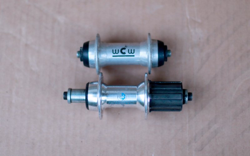

ja, WCW wurde Ende der 90zigern oder erst Anfang Nuller Jahre mal für Teile von Rose benutzt.

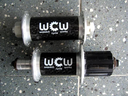

Das Logo bzw. der Schriftzug war identisch zu früheren US Marke WCW Wasatch Cycle Works.
von denen gabs auch mal Naben

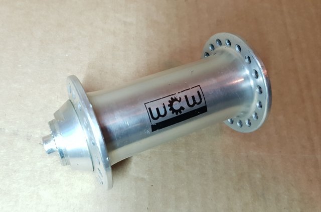

Rose hat dann anfangs Quatsch zu Whistler Cycle Works drauf geschrieben
oder dann ne leeren schwarzen Streifen wie auf ner VR Nabe die ich mal hatte

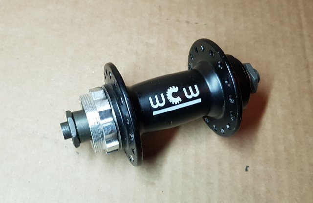

Neuere WCW waren identisch zu SRAM
20181215_131559-jpg.805171
die alten bestimmt auch zu Sachs oder anderen.
