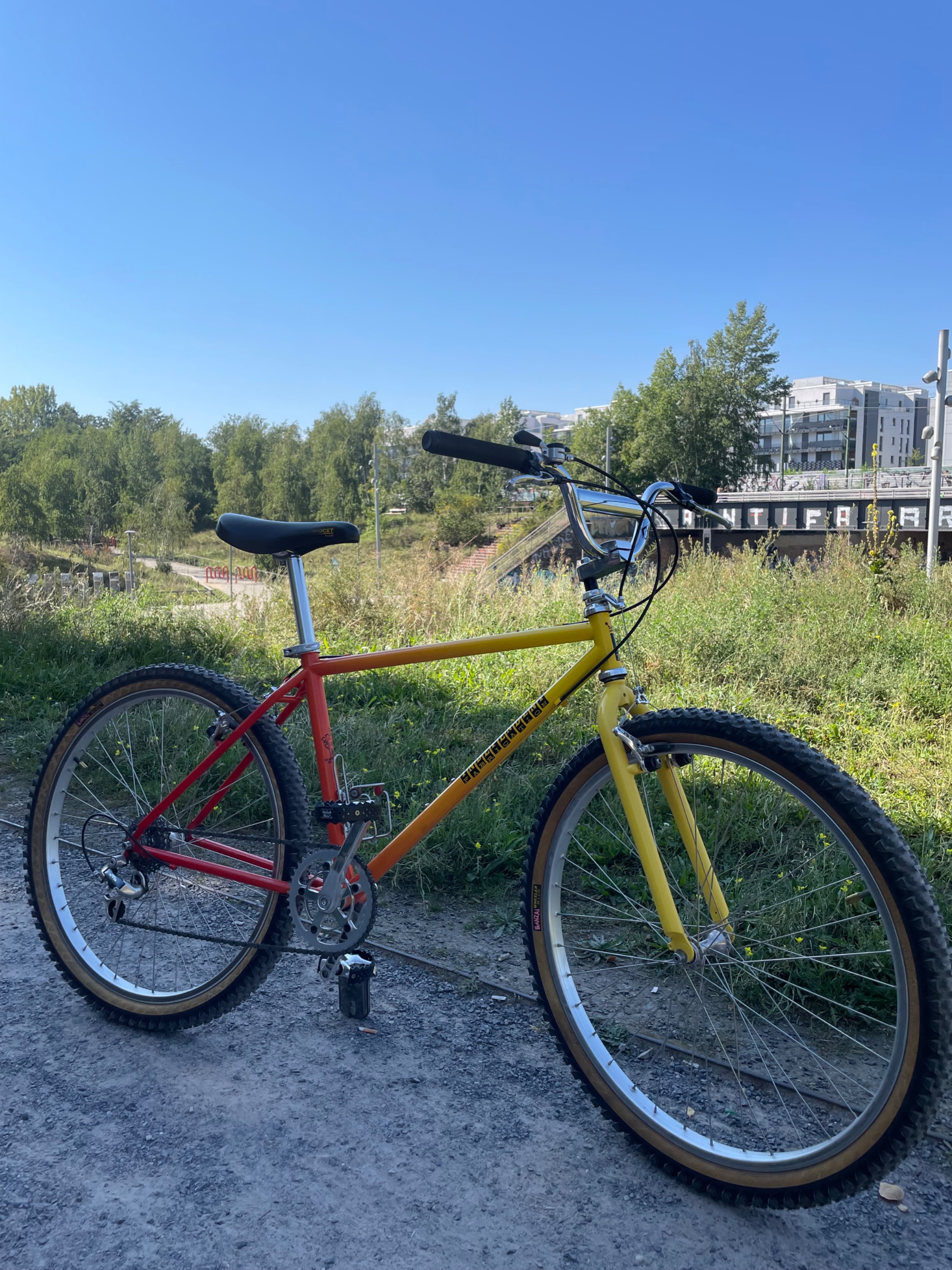

Ja, ästhetisch fand ich den UMF-Lenker grad deswegen so nett, weil er nicht so in die Vollen geht und ich quasi 5cm höher vorn bin durch die Gabel. Aber ich würde dennoch, wenn es Richtung Fertigstellung geht, nochmal einen mit mehr Zoll Rise ausprobieren.
Danke 😍
Bevor ich den jetzigen Lenker montiert hatte, gab es vorher auch schon gefühlt 4-7 andere Lenker.
mit dem hohen Lenker wird das nicht nur optisch like a BMX, sondern auch vom Gefühl beim fahren😍
War für mich auf jeden Fall ein richtiger Gamechanger 😀

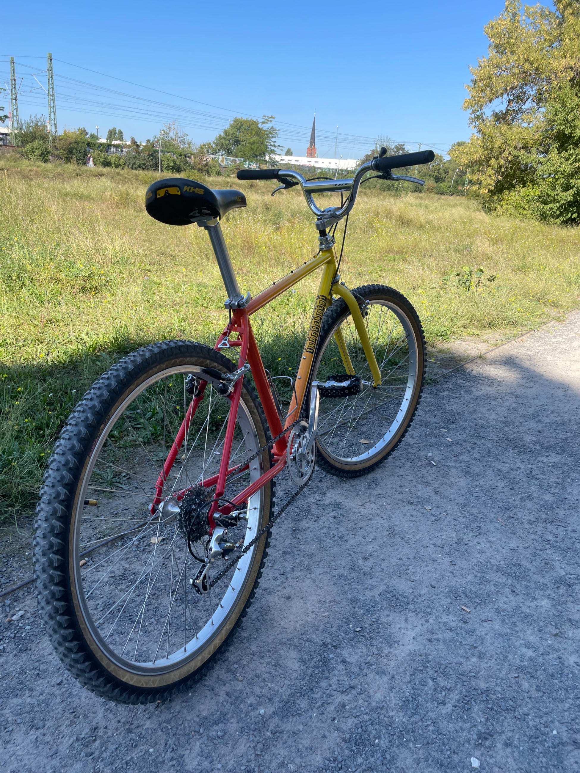

Hier noch mal ein Beispiel mit einem anderen Lenker…

SE Racing Cruiserbar
Die sahen mir (und auch dem Publikum hier im Forum) aber zu ulkig aus. Zu hoch bauend, zu sehr 'Opa passt sein altes MTB auf seine Rückenprobleme an'. ;)
Stimmt schon, der sieht wirklich nicht besonders passend aus.
Ich meine, dass ich unter anderem auch zu überdimensionierte und hohe Lenker probiert hatte.
Da geht wahrscheinlich nur probieren über studieren.
Dein Lenker scheint da ein guter Kompromiss zu sein. Was ist das für einer?
Der ist von SE Racing, und mir wurde er als Cruiserbar verkauft.
Ob das Modell jetzt so heißt, oder es einfach nur die Art von Lenker ist, kann ich dir auch nicht sagen, da ich so mit BMX eigentlich auch nichts am Hut hab.
Ich glaube aber, dass Cruiserbar von der Größe generell ein guter Kompromiss wäre.

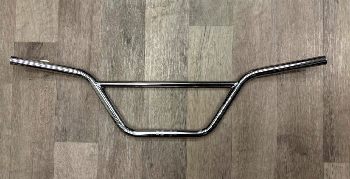

Dieser Lenker, (oder sowas in der Art) könnte auch gut passen.
Natürlich für den Versuch recht teuer, und schwarz machen müsste man ihn auch noch…
Von der Form finde ich den echt schick.
Und von der Höhe und Breite ein guter Kompromiss?!

Dieses Rad hier hat so ein ähnlichen Lenker, von den Proportionen her finde ich das schon sehr schön..
Ich denke sowas in der Art könnte gut passen
Ich denke sowas in der Art könnte gut passenAnhang anzeigen 2091709https://www.kleinanzeigen.de/s-anze...buttons&utm_medium=social&utm_content=app_ios
Boah, das ist mir zu happig... :D
Ich denke, ich fahre erstmal mit dem montierten und schaue, ob es mir zusagt. Viel mehr Geld ausgeben wollte ich eigentlich nicht. Die anderen BMX-Lenker habe ich teilweise neu bei Kleinanzeige für je 10-15 Euro geschossen. In der Region kann es dann auch gern bleiben, wenn ich einen etwas höheren finde - auch wenn das ggf. etwas dauern könnte.

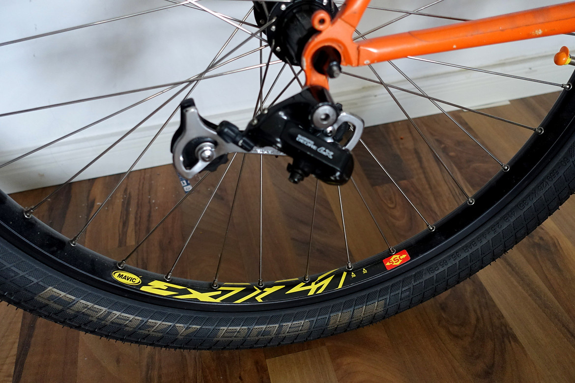

Ein Ritzelpaket fehlte noch und da ich hier 8-fach anpeile, konnte ich eine zum Schaltwerk passende, noch gute LX Kassette aus dem Bestand verwenden. Wiegt mehr als XT, XTR oder moderne 9-fach Kassetten, spielt bei diesem heavy weight-Aufbau aber keine Mandoline.

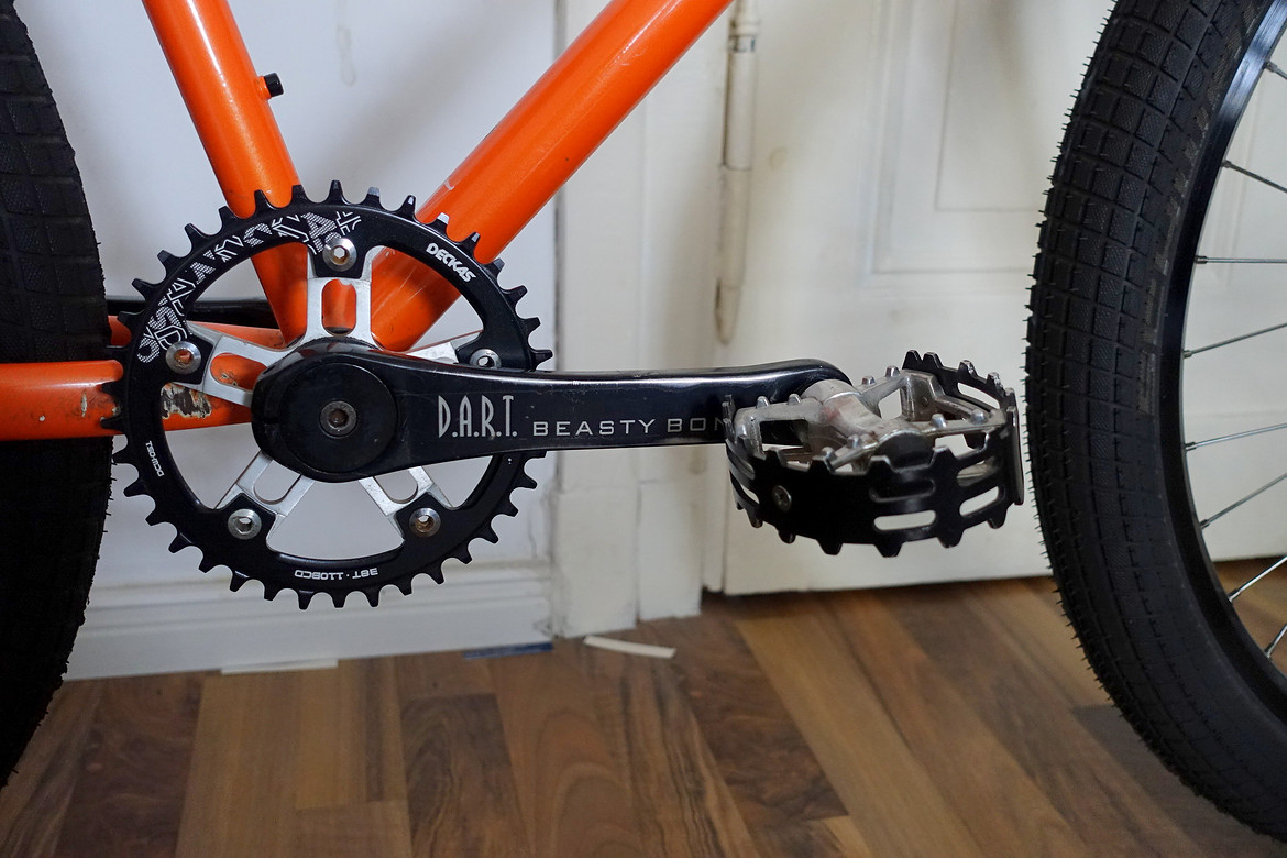

Kommen wir nun zum kleinen Kopfzerbrecher der vergangen Nacht: Lose aufgesteckt hatte ich ja bereits die wuchtige D.A.R.T. Beasty Bone-Kurbel gezeigt. Auf dem montierten UN72 Innenlager mit 110mm'er Welle konnte ich die Kurbel nicht ganz festziehen, da der "Kranz" sonst an der Lagerschale aufsetzte und sich die Kurbel nicht mehr drehen ließ. Das gleiche Problem hatte ich, als ich die Kurbel bei meinem Zymotic MTBMX fahren wollte. Ein UN72 Lager mit 113mm'er Welle hat dort damals Abhilfe geschaffen. Das war dann auch der Plan am VooDoo. Also altes Lager raus, neues rein, Kurbel-"Kranz" drauf, Kurbel drauf und festgezogen: Das gleiche Problem.
Das hier links im Foto zu sehende "Kranz"-Teilchen, auf welches dann der Kurbelstern und der rechte Kurbelarm montiert wird, nähert sich beim entspannten Festziehen der Kurbel so weit der Lagerschale auf der Welle, dass die Kurbel blockiert und sich nicht drehen lässt. Also Lager wieder raus und mit dem 110mm'er verglichen: Klar, die Welle ist 3mm länger, so weit, so gut. Aber die Welle schaut antriebsseitig bei dem UN72 nicht gleich weit aus dem Lager, wie auf der Nicht-Antriebsseite. Diese Lager-Unsymmetrie scheint (meiner Schnell-Recherche nach) nichts untypisches zu sein, führte mich jedoch hier nicht weiter. Nach viel vergleichen und rumprobieren, habe ich ein Race Face Taperlock Lager mit ebenfalls 113mm welle und variablen Gehäuseschalen (68mm/73mm) ausprobiert. Und siehe da: Es klappte auf Anhieb. Die Welle und der Vierkant schauen einfach viel weiter aus dem Lager raus und ermöglichen dann problemlos die festgezogene Kurbel zu drehen.
Das Kettenblatt stand jetzt aber recht weit außen für eine saubere Kettenlinie mit dem Narrow Wide-Blatt. Glücklicherweise kann man bei der D.A.R.T.-Kurbel nach Belieben die Position des Kurbelsterns variieren und mit Distanzringen ausgleichen. Der Kurbelarm ist jetzt etwas weiter vom Kettenblatt entfernt als zuvor, aber die Kettenlinie ist gesünder. Es wundert mich trotzdem mit den UN72-Lagern und der unsymmetrischen und nicht sonderlich weit herausstehenden Vierkant-Welle. :ka:

Beim Radsatz wollte ich wieder silber/polierte Nuancen drin haben. Zudem breite Felgen, um die 2.25" Table Top mit wenig Druck fahren zu können. Im Keller schlummerten zu diesem Zweck perfekt passende Mavic D521 Felgen in schlichtem Grau auf polierten W.C.W.-Naben mit jeweils 36 Löchern. Zu keinen anderen Aufbau passt der Radsatz besser als hier.

Zeig mal noch die WcW Naben. Vermutlich sehen die fast so ähnlich wie XT 737 aus?
Muss ich morgen bei Tageslicht mal knipsen. Gefühlt vorn etwas mächtiger als die XT.
