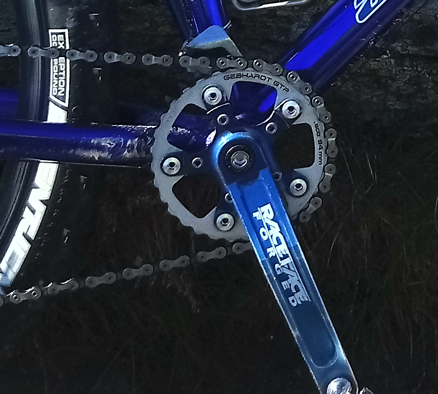

Ich hab's schon mal irgendwo erwähnt, aber zu deiner Sicherheit nochmal ;-)
Die Turbine ist etwas empfindlich auf Risse, wenn sie OHNE kleines/mittleres KB gefahren wird.
Die Gewindegänge erzeugen dort eine Kerbwirkung und das tragende Material ist nur das Aluminium um die Bohrungen herum.
Abhilfe schaffen entweder Stahl-Kettenblattschrauben, die einfach als Platzhalter eingeschraubt werden oder ein kleines abgedrehtes KBL, das als Verstärkung dient.
Ich selbst fahre die Variante mit den Stahl-Kettenblattschrauben bei 183cm und 81-82kg ohne Probleme seit ca. 800km.
Ob du an dieser Stelle eine Stahl- oder Aluschraube eindrehst, wird wohl egal sein. Ich kann mir allerdings auch nicht so recht vorstellen, wie eine Blindschraube hier großartig helfen soll.Die sind wohl aus Alu. Die oben genannten (und von mir bereits bestellten) sind aus Stahl. Ob das bezüglich der Problematik einen Unterschied macht?

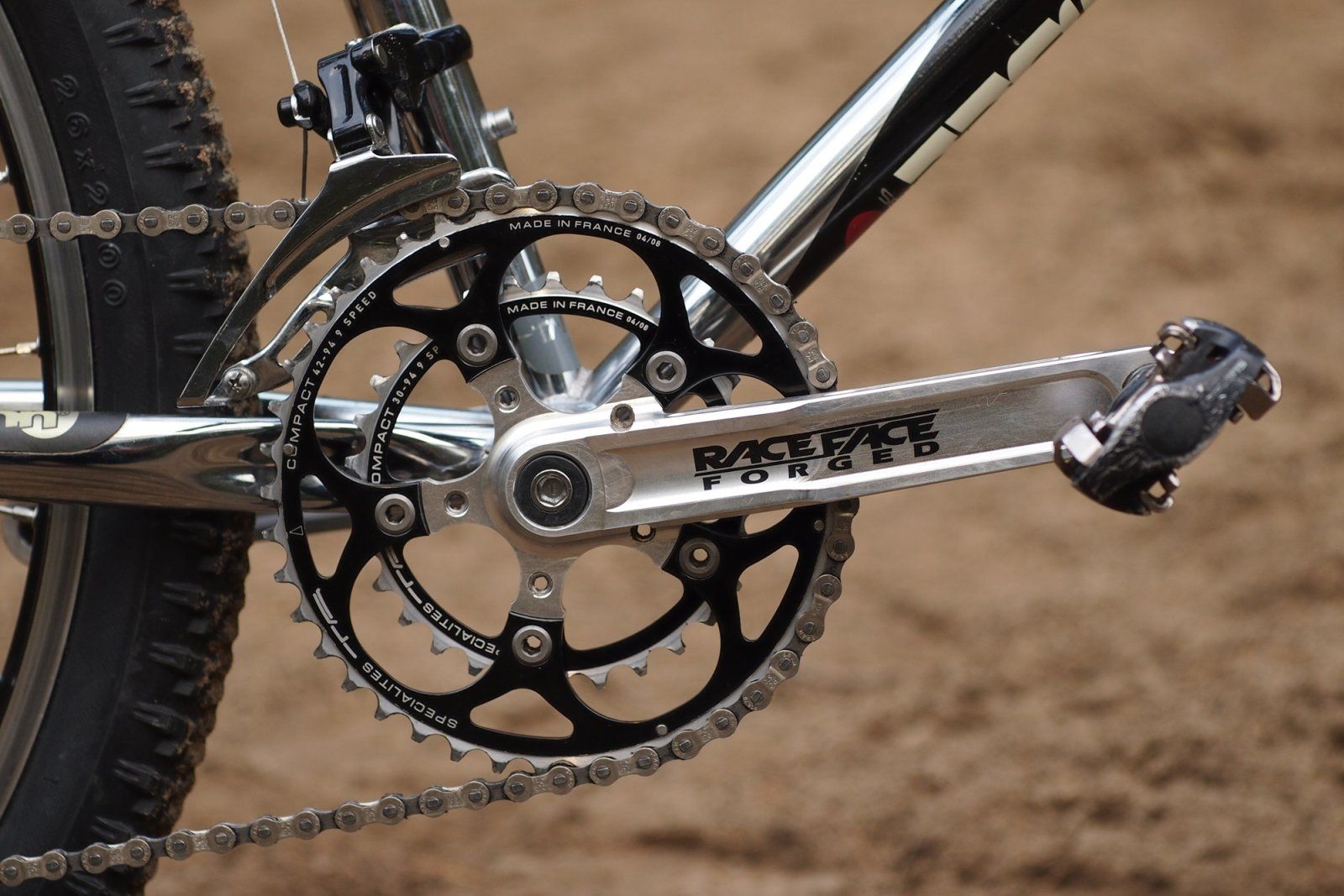

ah ok...Meine mich zu erinnern, dass die Empfehlung zur Verstärkung der inneren Schraubenlöcher seinerzeit direkt von Race Face kam, als Ende der 90er 2x9-Antriebe populärer wurden. Bin das so selber jahrelang im Zweifach-Betrieb gefahren:

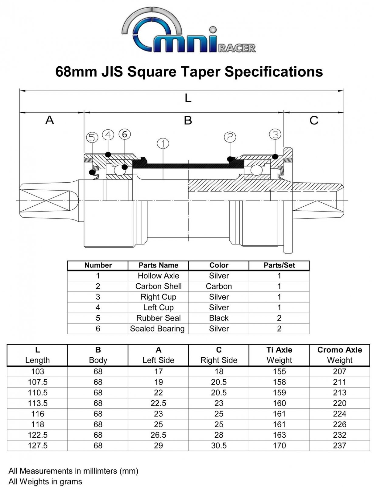

Nur die Kettenlinie ist trotz 107mm XTR Innenlager nicht optimal.
Das würde rechts 2 bis 2,5mm bringen:Vielleicht noch in ein 103er Lager investieren?
