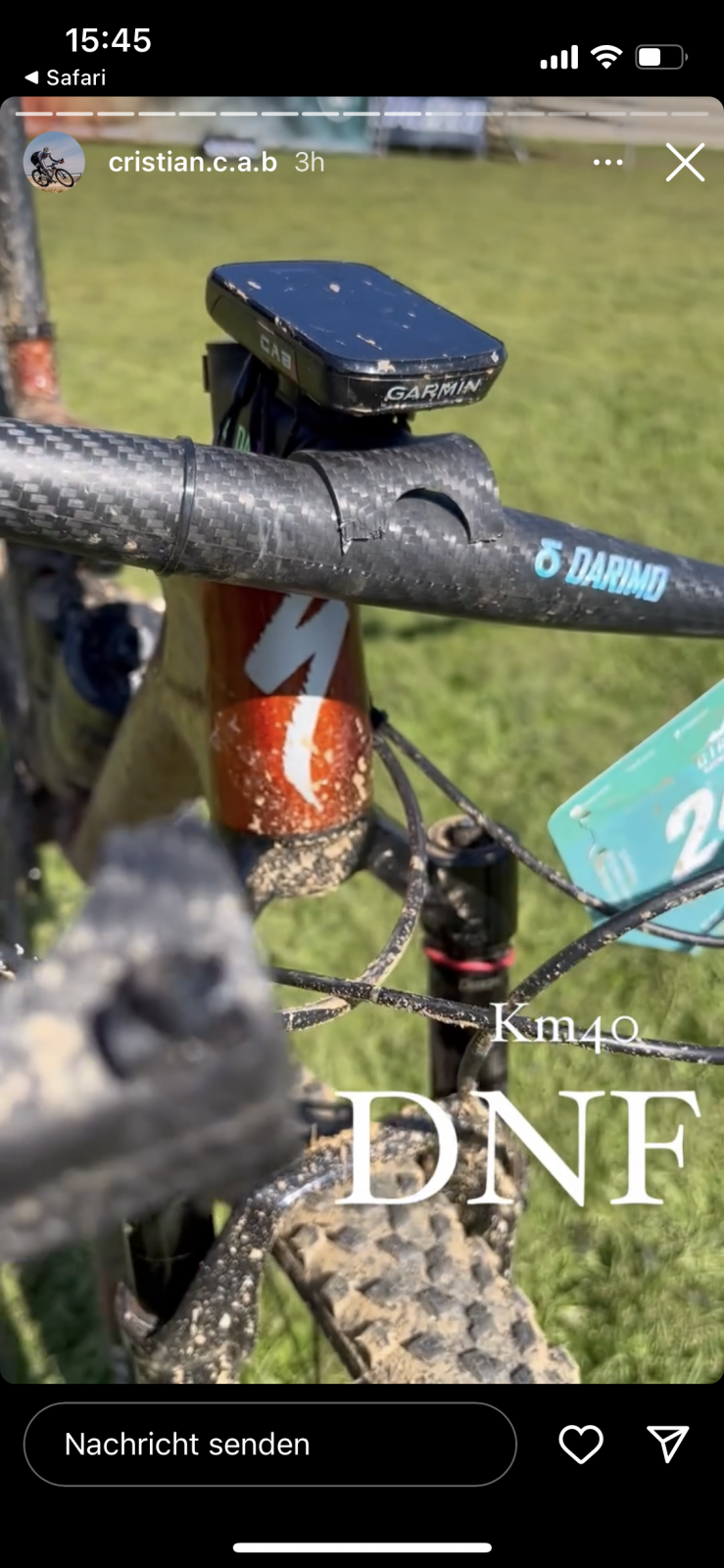

Reserven: lt. aller Tests die sichersten Lenker und Vorbauten. Mir kommt am Cockpit kein extremer Leichtbau ans Rad. Ich will da dranschrauben und vergessen und ggf. auch mal stürzen dürfen. Wenn du mehr Risiko gehen willst kannst du das machen.
