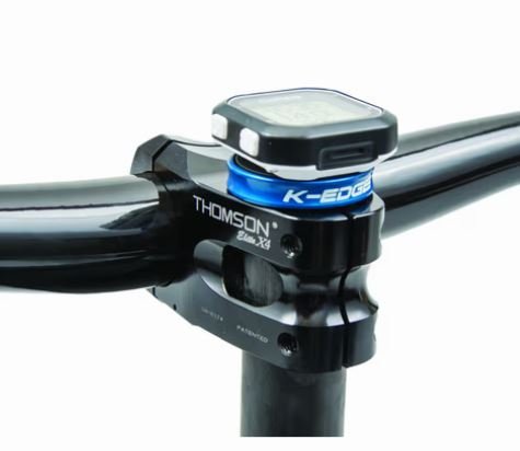

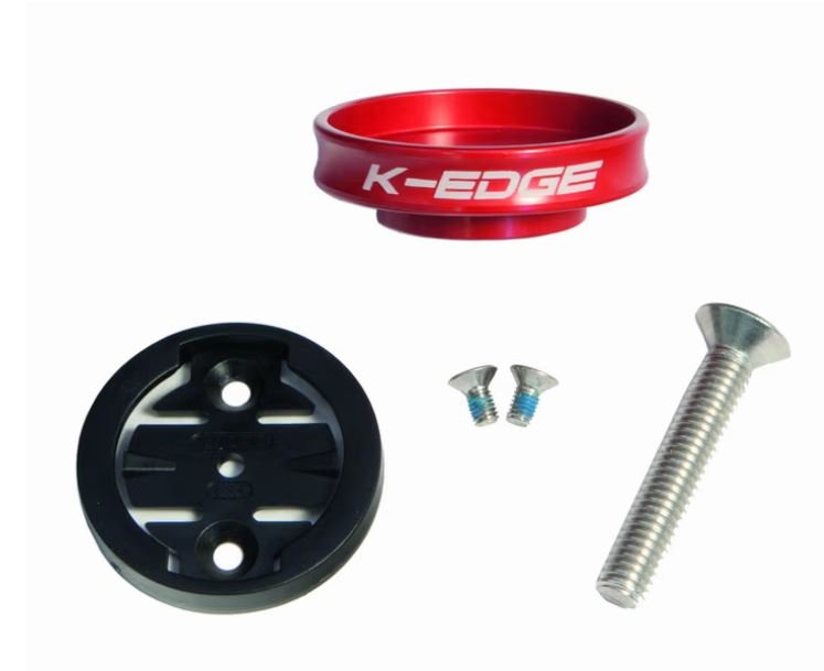

Jetzt möchte ich mir eine Kappe machen, auf der ich den Adapter für den Garmin anbringen kann aber ich kenne das Gewinde an der Kappe nicht?

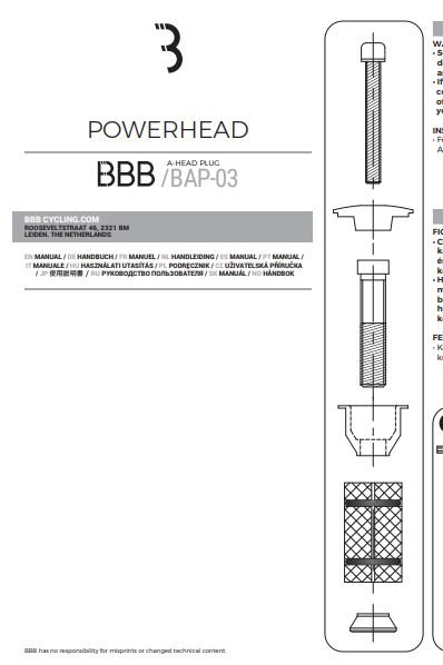

Jetzt habe ich ein paar andere Ahead Expander gefunden, die mit einer "normalen" Kappe arbeitet, evtl. tausche ich die aus oder ich lass mit eine Spezialschraube machen, mit der ich dann die Garmin Adapter Kappe verwenden kann.
Dazu muss ich hald das Gewinde messen / kennen.

des weiteren frag ich mich, wieso du nicht einfach einen expander nimmst, der ohne den sonderschnickschnack mit ner normalen M6 schraube für die ahead kappe arbeitet. dann kannst den garmin adapter nämlich direkt drauf schrauben.
