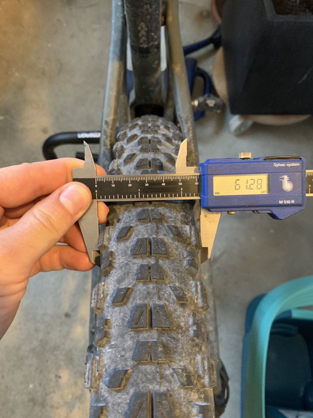

Ist der Maxxis Ardent 2.4 exo dual.
Und nein, ich mach nicht mimimimi wegen mein grip - ich fahr damit genauso wie immer. Sprich draufhalten und schauen was passiert ? hat bis jetzt super geklappt.

also ich war grad im Keller. Auf ner 30er Felge hat er ca. 61mm (Karkasse und Stollen sind fast gleich breit)

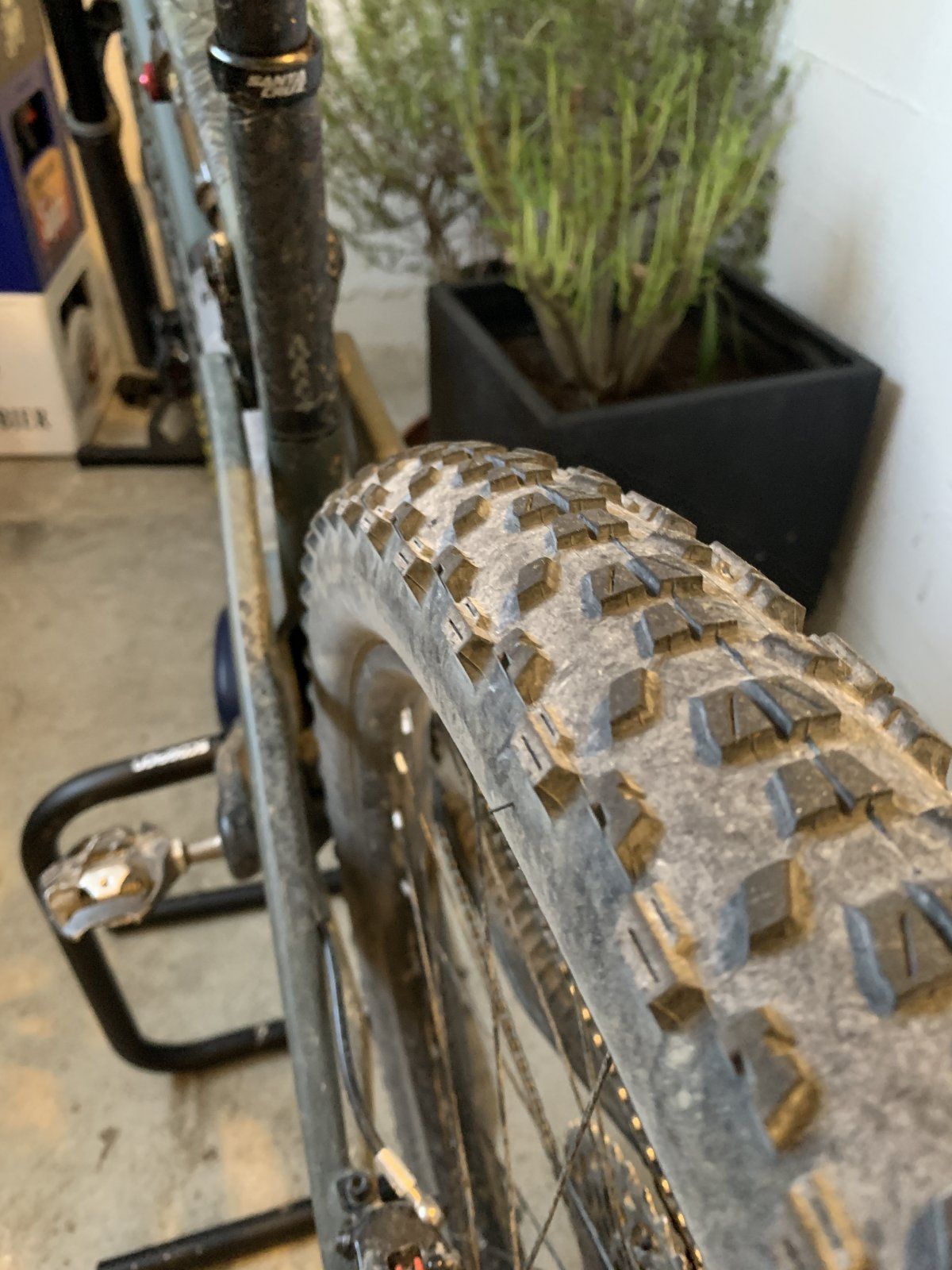

Anhang anzeigen 1023173Anhang anzeigen 1023174
