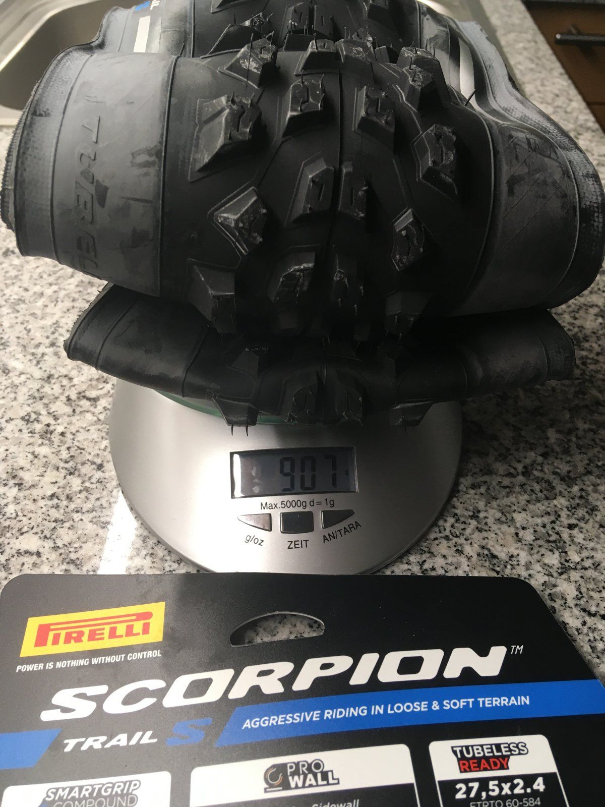

Ich habe jetzt seit Januar den Pirelli Scorpion Trail S vorne gefahren. Und das von Tour bis Bikepark. Bin sehr zufrieden. Hinten einen Dissector MT. Jetzt habe ich, für den Winter, hinten einen Pirelli Scorpion Enduro R. Habe ihn aber noch nicht richtig testen können. Den gibt es auch als Tail R, dann ist er leichter.
Was wiegen die Dinger? Und hast du nen Vergleich zu den üblichen Verdächtigen?
Bin vorher vorne eine MM gefahren und einen XR5 im Wechsel gefahren. Der Pirelli rollt leichter als die MM und ich konnte beim Grip keinen Unterscheid feststellen. Im Vergleich zu den neuen Schwalbes, deutlich leichter. Im Vergleich zum XR5 ist der Grip besser. Mit dem Viktoria Martello kann man ihn nicht vergleichen. Der Martello ist meine Wahl für Tour und trocken. Rollt natürlich noch leichter.
