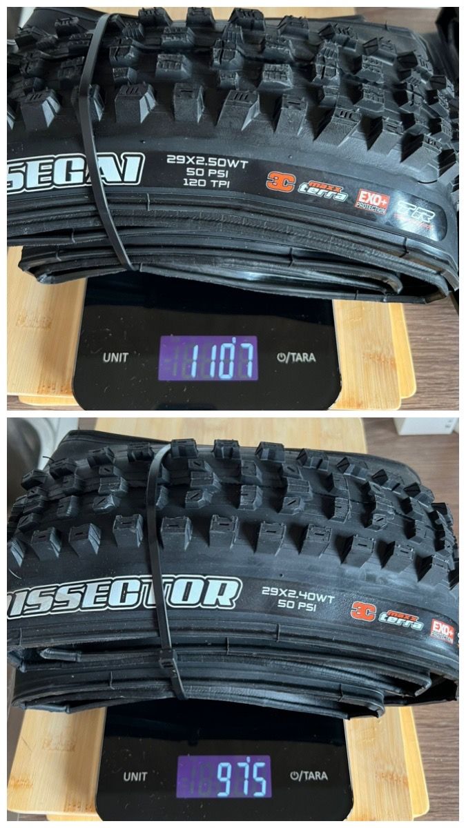

Fahre aktuell nen 1150g schweren Assi (angeblich nur exo)
Mein Asse 2.5 Exo+ (alte Karkasse) 1.073gr. Hab vor lauter Schreck geschaut ob überhaupt alle Stollen dran sind 🤪

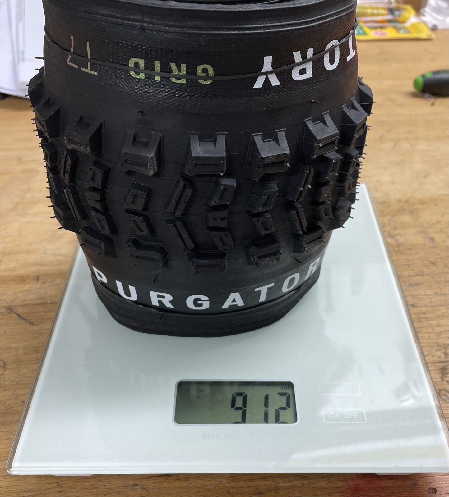

Ich habe bei B24 einen Purgatory Grid T7 in 29" bekommen. Hat allerdings auch 100 Gramm mehr als angegeben.
Und wie macht er sich auf der Felge? Breite Stollen, Karkasse bei welchem Druck und Felgenbreite?
Auf einer 30mm Felge ungefahren und 2 Bar seid gestern Abend montiert hat er jetzt 59 an der Karkasse und 57,5 an den Außenstollen. Karkasse fühlte sich ungefähr so wie die vom Eli GT ohne T-Bezeichnung an, der allerdings schon einige Kilometer drauf hat.
