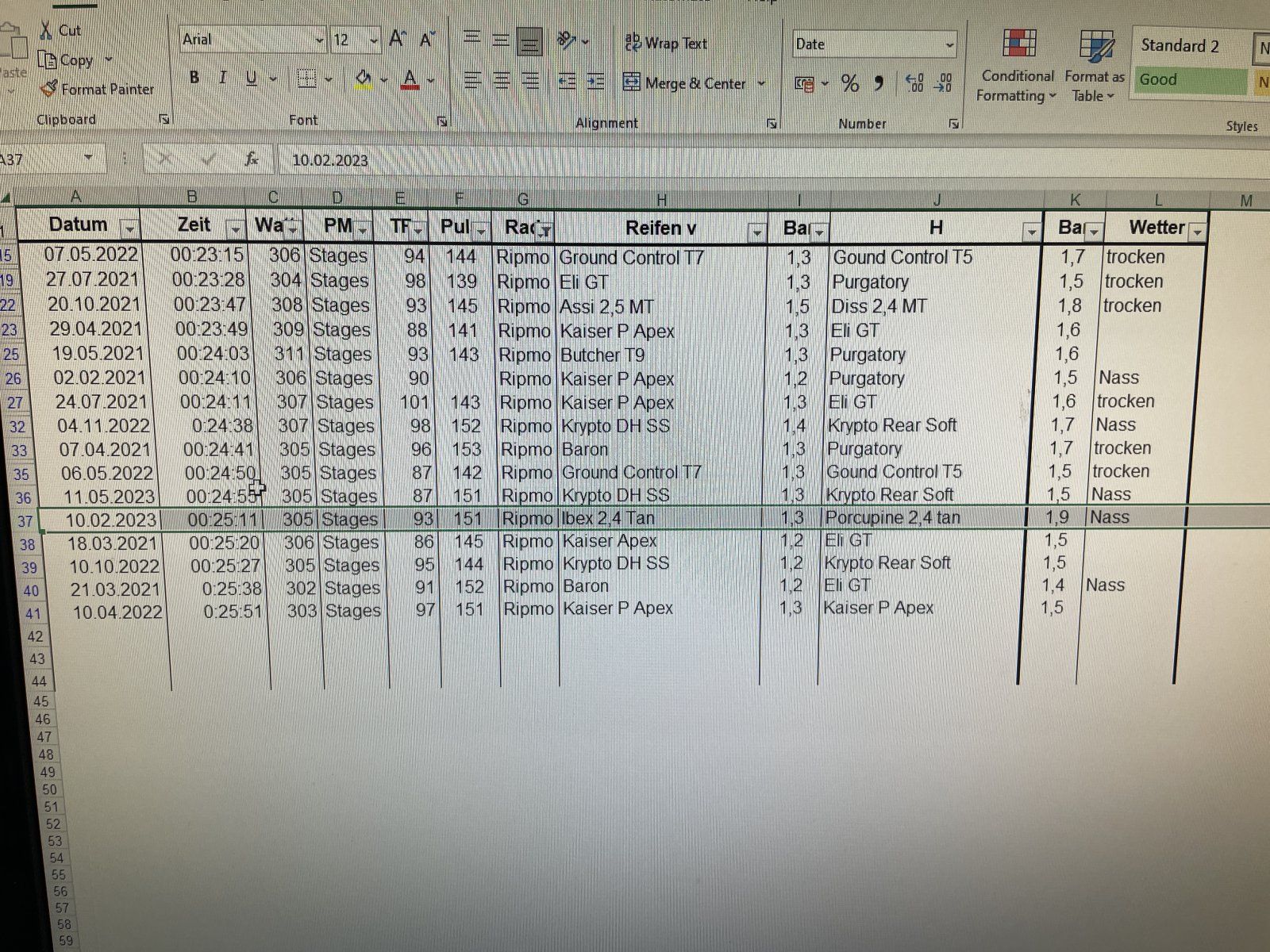

wie ist der unterschied zw 07.05.22 und 06.05.22 zu erklären ? watt reifen puls alles gleich nur 1 minute langsamer ? :)
ROFL! Hatte mich auch schon mal gewundert und vergessen, dem Thema auf den Grund zu gehen.
Dank" Bild auf Strava festgestellt, dass das nicht das 13kg 160er aber Jrs. an dem Tag erstgefahrenes Hardtail war. Mit den GCs bei glatt 9kg
Jetzt willst du uns also auch noch erzählen, dass Gewicht doch einen Einfluss hat? :D Das zerstört ja alle meine Glaubenssätze an einem Tag, nachdem ich die Onza Kombi als ziemlich gut rollend eingestuft habe bei mir.
Gewicht + Hardtail (das Enduro fahre ich immer Federung offen), evtl. auch die Position (HT stark überhöht, Enduro typisch sofaiig). Laufräder sind auf dem Rad auch 300g leichter (beschleunigen), auch wenns weitestgehend konstant ist.
EDIT: das oben geschriebene hat mich auch nicht wirklich befriedigt... dann doch nochmal aufs Bild geschaut... sind getarnte Ground Controls :lol:... und deinen Tag rettend... an dem Tag hab ich ein wunderbares Copy-paste Thema gehabt...gut, dass man manchmal Bilder macht
einerseits bin ich jetzt beruhigter andererseits versteh ich nicht wieso deine GC kombo aufn ripmo bei trockenen bedingungen gegenüber der etwas pummeligen konkurrenz so schlecht abschneidet i mein da ist ja auch butcher+purg oder kaiser + eli um einiges schneller ...
aber danke fürs teilen, hinterlässt aber trotzdem ein paar fragezeichen über meinen kopf :>

das GC Setup ist auch "gefühlt" nicht so toll gerollt und war da eher neu. Bilde mir ein Specialized rollen neu eh nicht so toll. Edit: hab die noch hier, wenn du magst, kann ich die schicken -> PM
Eli und Purg waren da schon älter

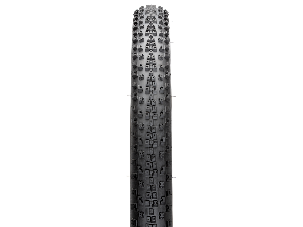

ich bin mir nicht sicher wie sich der grip im vergleich verhält, aber wenn du was breiteres suchst ohne viel schwerer zu werden könnte Onza Aquilla vorne mit Onza Ibex hinten in frage kommen.
Rollen gut, sind leicht, pannenschutz, dämpfung ist halt nix dolles, aber das gilt ja für alle reifen die du erwähnt hast bzw für leichte reifen allgemein.
