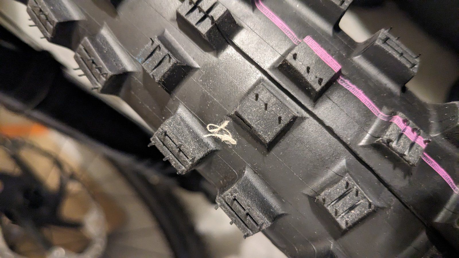

Gehört eventuell nicht ganz in diesen Thread, aber ich will deswegen nichts neues aufmachen. Ich habe gerade meine neue Magic Mary montiert und danach festgestellt, dass die Form bei der Herstellung wohl nicht vollständig "sauber" war und ein Stück "Faden" im Gummi hängt. Würdet ihr sowas reklamieren? Ich denke auf die Performance wird es sich nicht auswirken, aber könnte es eventuell eine Schwachstelle sein? Der Laufradsatz ist für reine Lift-/Shuttle Tage und härteres Gelände bzw. Schlechtwetter gedacht und deswegen mit Super-Gravity-Karkasse besonders auf Pannensicherheit ausgelegt...
Bild aufbewahren und fahren.
Sollte sich da wirklich ein Loch bilden, hast du ein Foto vom Ursprungszustand und kannst immernoch reklamieren.
Aber ich persönlich würde den so fahren. Denke da wird nix passieren
