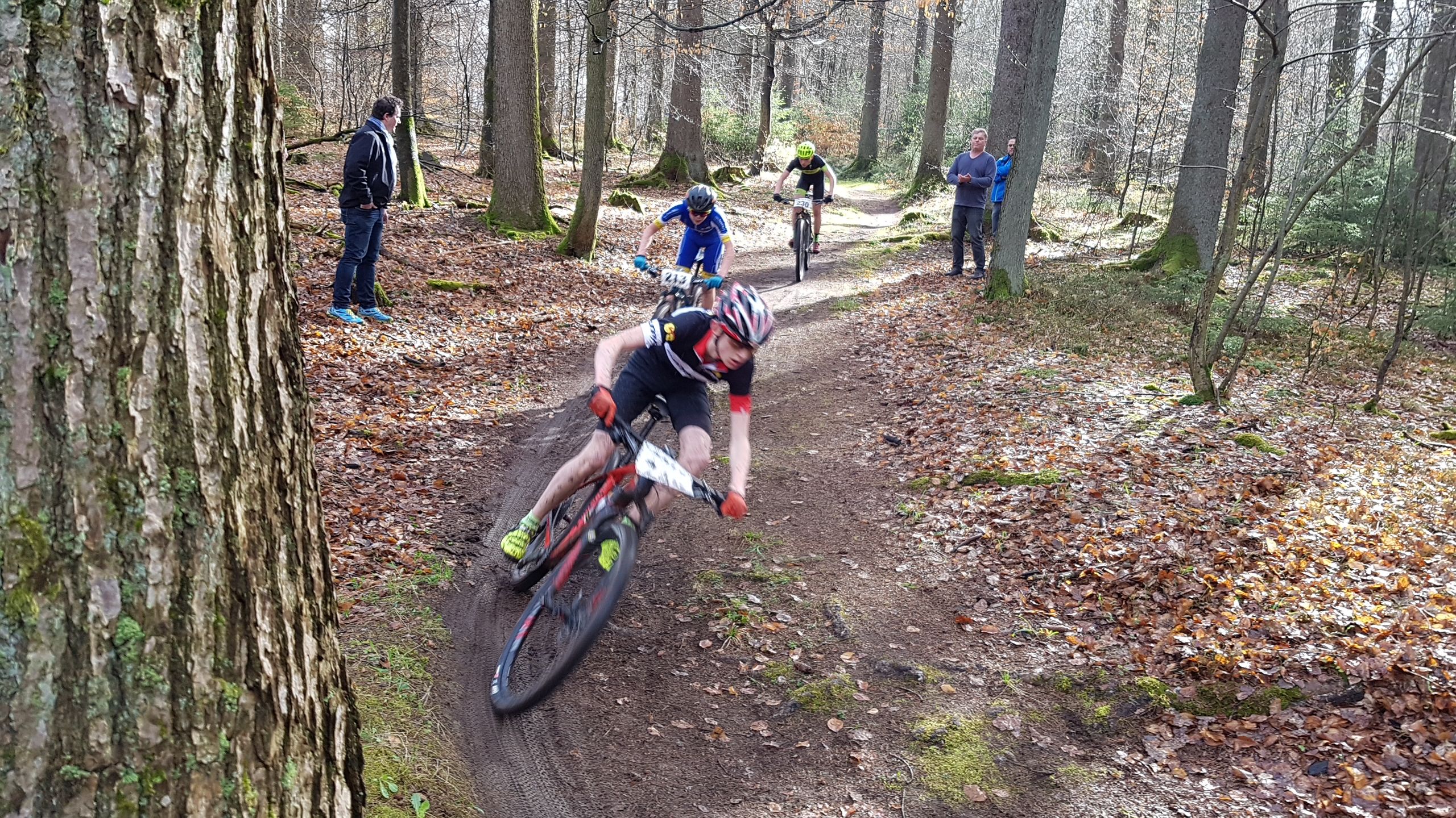

Der Minion SS wird hat vermutlich zu wenig Grip wenn es feucht wird.
Das könnte sein. Ist wahrscheinlich so wenn man sich das Profil anschaut.
Im Trockenen funktioniert er erstaunlich gut und rollt schön.
Mit dem Ikon bist du aber breitbandiger aufgestellt, der kommt auch mit nassem Boden gut klar.
Sehr viel besser als man das von dem flachen Profil erwarten könnte.
Bei so Boden wie hier, gar kein Problem (vorderer Fahrer mit Ikon vorne und hinten):
