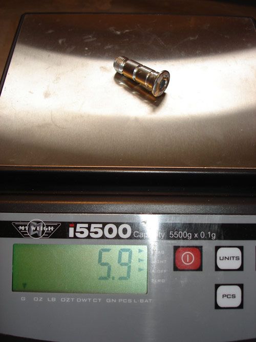

maximal sind rund 150g an einspaarung möglich. schrauben-tuning kommt eher weit hinten in der liste....da hats andere orte wo es sich weit mehr lohnt geld auszugeben. aluschrauben sind preislich akzeptabel, Titan hingegen sehr teuer.
unten fotos vom original XTR schwingenbolzen und eines SRP alubolzens. ja, der XTR ist soviel ich weiss stahl aber hohl.
