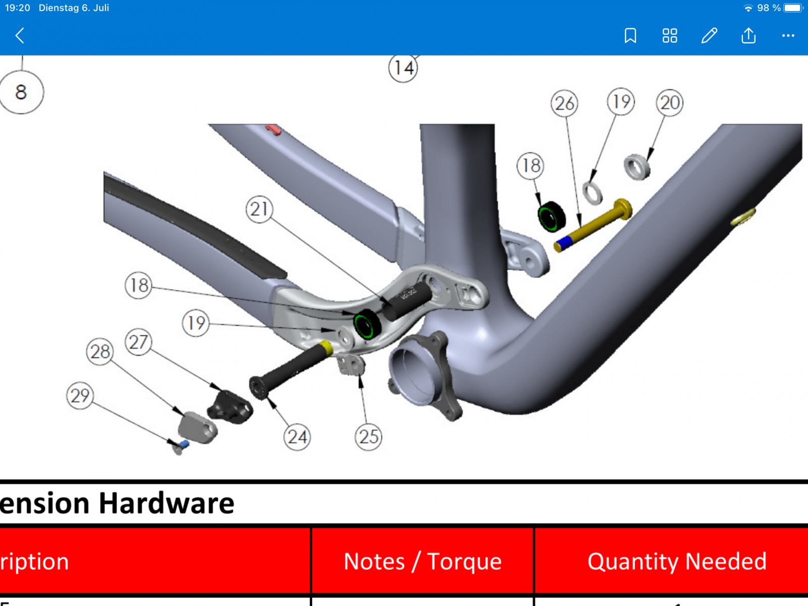

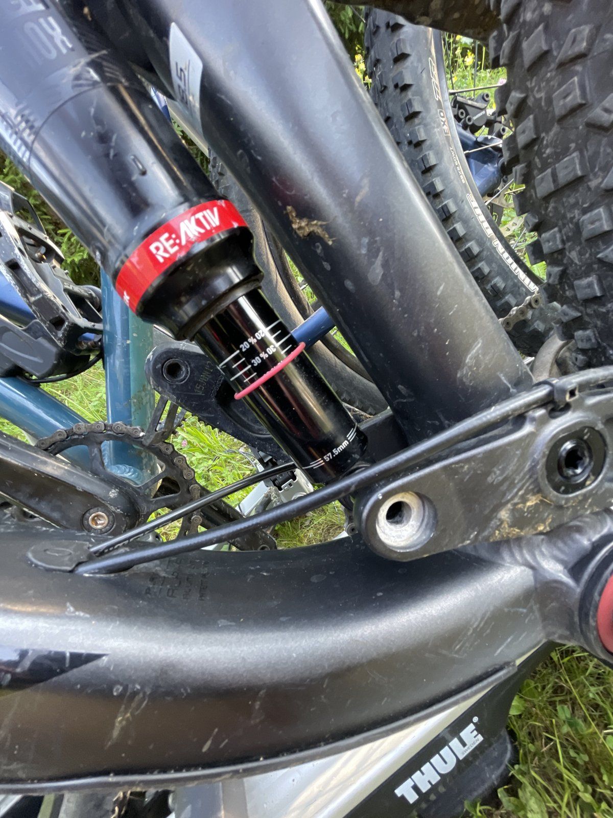

Hat mir jemand die Teilenummer der unteren Dämpferaufnahme links, der Bolzen hat sich heute verabschiedet im Bikepark Brandnertal… ist ein Remedy 8 von 2018
Bei 19er Modell ist das auf jeden Fall die Bestellnummer 540755. Den Bolzen gibts nur komplett als Set.
Bin nach kurzer Suche auf diesen Link gekommen, da steht auch Full Floater dabei. Wenn jemand eine Explosionszeichnung hat, kannst du dir auf jeden Fall die passende Bestellnummer raussuchen.
du hast aber aber die obere Dämpferufnahme im Link.
Wer hat die Bontrager Nabe hinten schonmal zerlegt? Ich wollte die Lager mal vorträglich mit Fett vollstopfen. Die Kassette + Freilaufkörper konnte ich einfach abziehen. Wie geht die Kappe auf der Scheiben Seite ab? Die ganze Achse durchschieben ging mit wenig Kraft erstmal nicht so easy. Tipps?
Ist beim 19er Modell auf jeden Fall oben und unten gleich, ist durchaus möglich, dass das beim Modell mit Full Floater anders ist.
Jep, beim Full Floater ists oben und unten anders.
Ist wirklich nur der "Bolzen" hinüber? Wenn ja tuts als schnelle Alternative jede Innensechskantschraube in M8 mit einer Schaftlänge >63mm.
