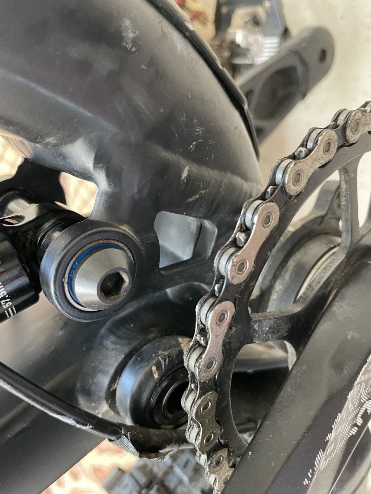

Ist das bei euch auch so, das man da das Lager so sieht?
Untere Dämpferverschraubung.
Jo. Normal. Ich hab eben mal ne Runde in der City mit dem Rad mit Angle Spacer gedreht - fühlt sich nicht wirklich anders an als vorher. Im Gelände wird es wahrscheinlich erst nächste Woche getestet. Leider knackt jetzt auch irgendwas im Steurrohrbereich, das war vorher nicht. Mal sehen, was da raus kommt :)
So, Lenker, Spacer und Knockblock einmal abgeschraubt und wieder zusammengesetzt. Knarzen ist weg, aber ist es richtig dass die Spacer und der Ring auf dem Knockblock steht Spiel haben und sich ca 3-4mm drehen lassen? Oder hab ich was übersehen? 🤷
Ist richtig und nimmt mit der Zeit eher zu. Das System ist einfach schlecht und nicht wirklich zu Ende gedacht. Ich kann nur jedem, der das Rad heftiger bewegt und auch mal stürzt, raten, präventiv den Reverse Spacer zu verbauen. Damit geht man sicher, sich nicht die Minidelle oder gar Rahmenzerstörung am Unterrohr zu holen. Der Knock Block schützt den Rahmen auch bei leichteren, aber ungünstigen Stürzen nicht ausreichend! Die Veränderungen der Geo sind vernachlässigbar und es ist schade um die sonst echt schönen Remedy Rahmen.
Dankeschön, hatte mich gewundert. Ich muss mal ausprobieren on die Lyrik bei meinem L nicht auch so durch passt. Sieht fast so aus, hab ich aber gestern vergessen mal auszuprobieren.
