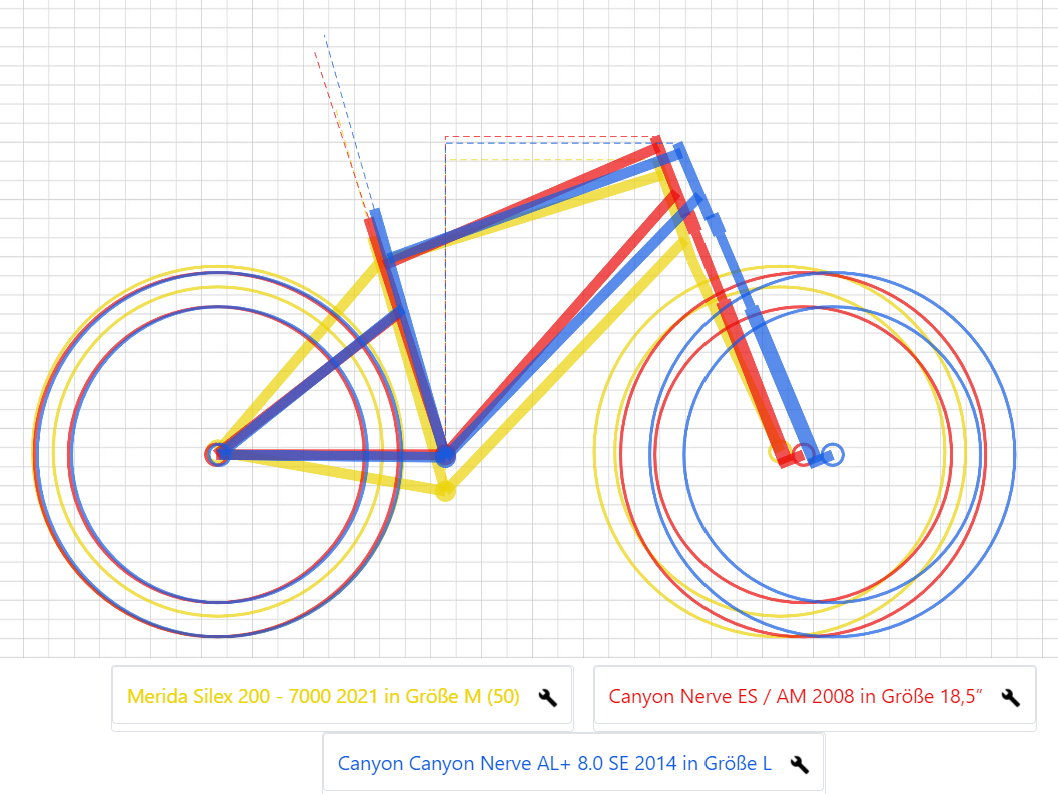

Hier mal ein Vergleich mit dem Laufey...Canyon hab ich nur das 2008 gefunden, die Geo ist aber fast identisch zum 2012:
Das Laufey ist imho schon fast eine Größe größer als Dein Nerve...auch Sattelüberhöhung wird deutlich geringer geringer sein...das Orbea hat 35mm mehr Stack, 16mm mehr Oberrohr bei gleichzeitig 3° steilerem Sitzwinkel...das wirst merken...bin überzeugt positiv :daumen:
