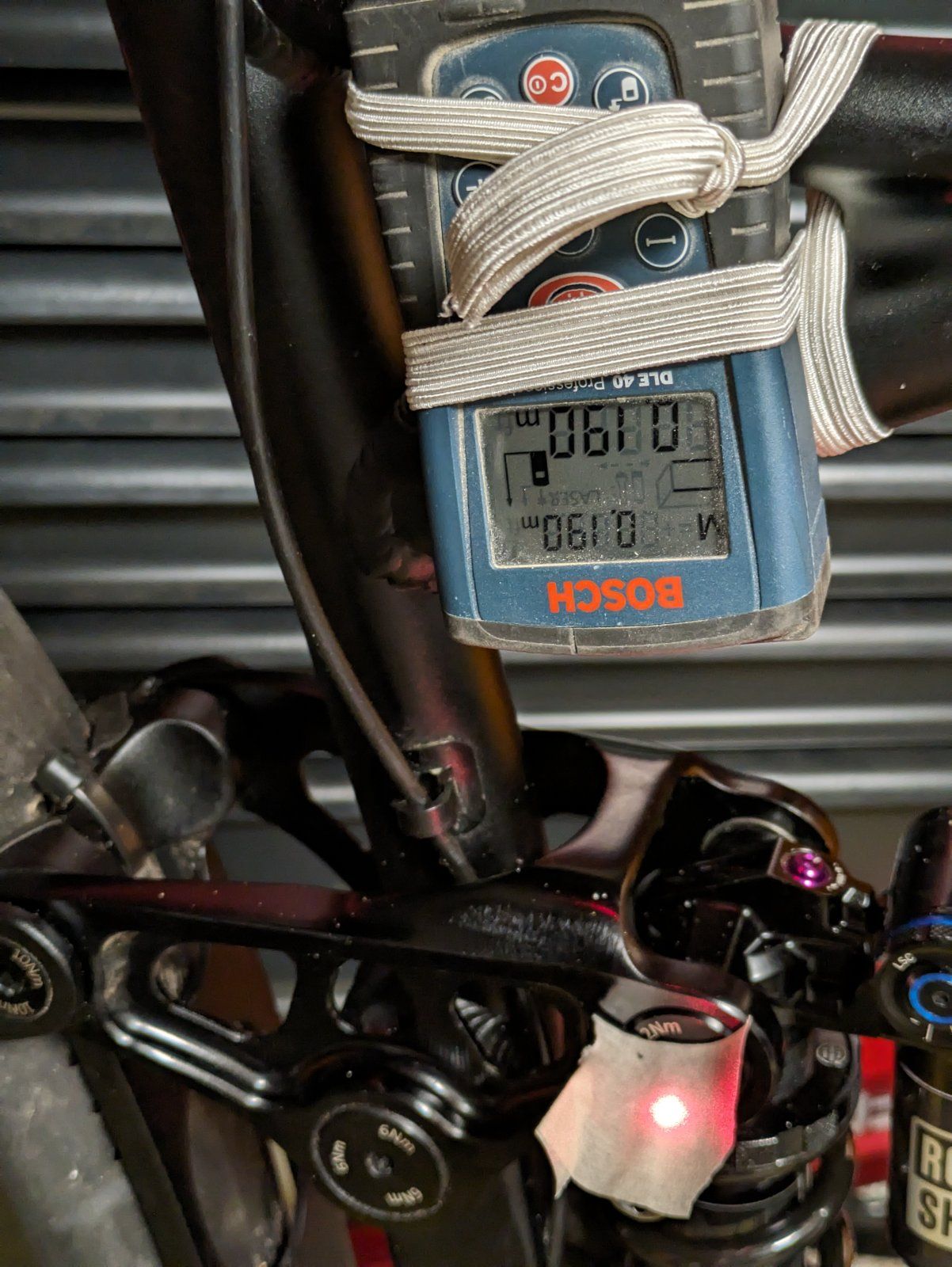

Der Laserdisto speichert die größte Distanz. Wenn man sich also vorsichtig aufs Bike setzt, kann man den statischen Sag ablesen.
Ist sogar noch einfacher - rauf setzen, Knopf drücken und das Ding speichert den Wert. Man muss sich also nicht verrenken.
Allerdings ist die Bewegung des Dämpfers ja nicht linear, so richtig genau ist diese Methode also auch nicht.

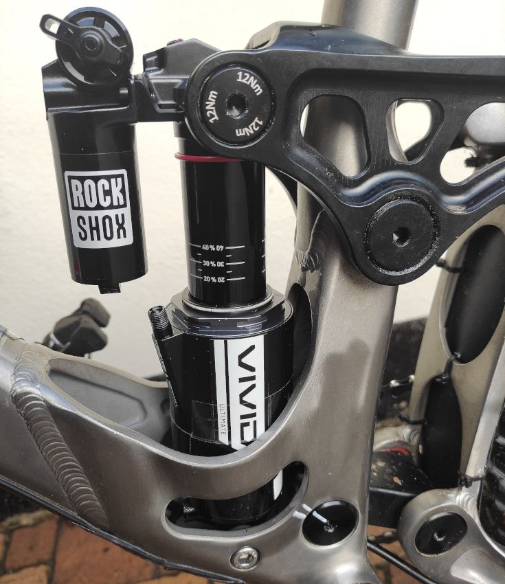

Ich hab mir das Sag Fenster mit schwarzem Tape auf einem weißen Zollstock markiert, den kann man (zumindest beim Prime) einfach von unten in den Käfig stecken. Wenn der Gummiring im Fenster steht passt es.
Hab das am Titan so gelöst
Hab mir mal den genialen SAG Indikator von meinem alten Trailfox nachgebaut :)
Entlastet (Dämpfer bei 205mm EBL)
Belastet (Dämpfer bei 198,5mm EBL)
So kann man wunderbar sitzend oder stehend vom Bike aus mit einem kurzen Blick nach unten den SAG checken. Einfach den Dämpfer um 15,5mm komprimiert, den ganzen Hinterbau fixiert (am besten mit so einer Transportsicherung mit Ratsche, da kann man wunderbar justieren) und dann einen zugeschnittenen Streifen Aufkleber auf Rocker und Sitzzstrebe. Nagellack hat nicht gut funktioniert.
Da ich Rockshox mit SAG Markierung fahre und mich die Messerei genervt hat, habe ich mir die Werte über den Hub einfach umgerechnet.
z.B. Titan:
17.8 mm = 32 % (Banshee) = 27,4 % (Rockshox)
15.5 mm = 28 % (Banshee) = 24,0 % (Rockshox)
Dann kann ich den SAG Ring oder Puffer benutzen.
Mag sein für Manche zu wenig genau, hat für mich aber ganz gut funktioniert.
z.B. Titan:
Hab ich genauso gemacht (mit Rockshox) - für mich passt die 25% Markierung perfekt am Titan und kann jederzeit einfach kontrolliert werden.
