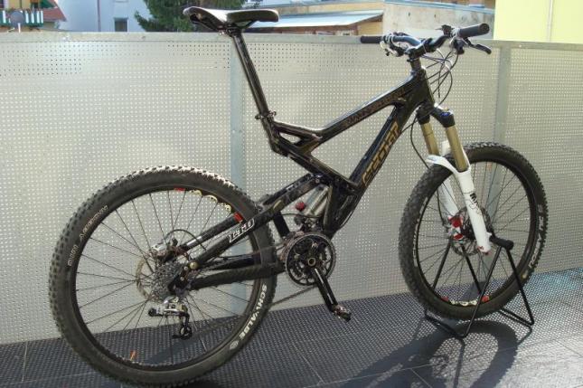

Schon an eine Magura Wotan gedacht? Nicht die leichteste aber im Vergleich günstig, steif, robust und auch sehr sensibel. Optisch find ichs auch nicht schlecht:
