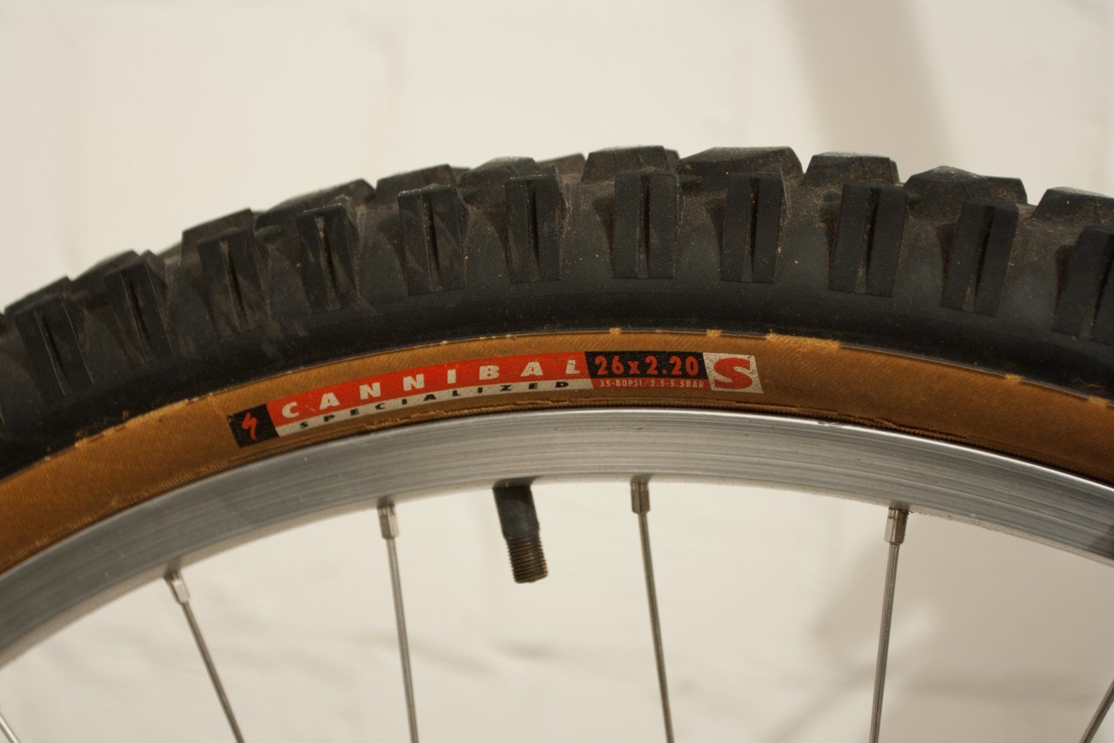

Vor rund 3 Jahren sudden death of a Cannibal. Schwups und weg war die Seitenwand, natürlich begrab.
Als recht schwammig wurde ausgeklickt, die Beinchen ausgestreckt und zärtlich gebremst. Nur Herzklopfen gehabt, sonst alles heil geblieben.

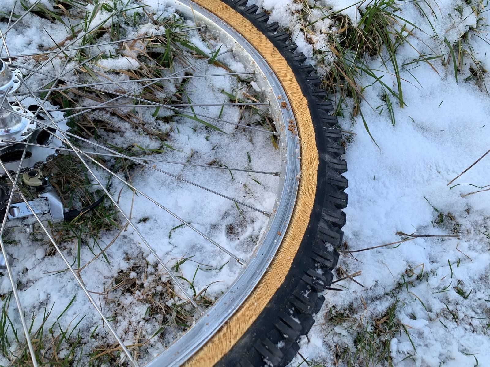

Vorher:
Nach der Tour:
Anhang anzeigen 1866977Anhang anzeigen 1866978Anhang anzeigen 1866979
Das ist mal ein krasses Beispiel.
Vielleicht haben die kalten Temperaturen dem verhärteten Gummi den Rest gegeben?!
Das alte Gummi ist raus, also kann jetzt das neue rein!
Nach meiner Theorie ist das der perfekte Kandidat😀
Vielleicht könnte man von innen noch einen neuen Schlauch einkleben🤔
