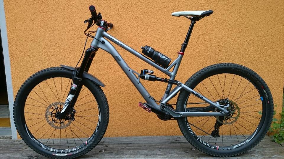

Passt keiner "Richie Rude" Style unters Unterrohr?! Oder aufs Oberrohr?! Sieht zwar dämlich aus aber immerhin hat man eine dabei! Sei es nur ne 500ml statt 750ml!
Werde es mal beim Jürgen anfragen! Ich bin froh über alles was ich ans Rad kriege weil ich mittlerweile vom Rucksack lieber zum Evoc Hüftbeutel will!
Noch ein Argument pro ICB 2.0: am 17er Modell ist die 160mm BikeYoke Revive dran! Das spricht auch fürs Bike! :daumen:
Auf's Oberrohr geht. Zwei Gewindenieten einpressen und Flaha montieren: @Comfortbiker
Ich fahr lieber mit Rucksack. 8-)
Sorry, aber die Lösung ist ja noch schlechter als unterm Unterrohr. Deutlich reduzierte Schrittfreiheit und wenn die Flasche nicht drauf ist, dann steht ein "Widerhaken" an einer Stelle die mir als Mann nicht behagt...
Aber der genannte User ist eh für SEHR spezielle Umbauten bekannt, da wundert mich sowas eigentlich nicht... :lol:
Meine Erfahrung zum Thema Flasche unterm Unterrohr vom Mega... Aufsetzter zerstören den Flaschenhalter. Immer die Flasche aufschrauben zum trinken, das Mundstück ist immer mit Zeug verdreckt das ich nicht identifizieren und das ich schon gar nicht im Mund haben will. Die Erreichbarkeit der Flasche während der Fahrt ist nicht gegeben.

In dem Rahmen ließ sich kein Flaha unterbringen, ohne den Dämpfer anders zu platzieren (also ans Oberrohr anhängen oder gar senkrecht verbauen). Das wäre natürlich ein ganz anderes Fahrwerk geworden. Bei der Auswahl der Fahrwerkskonstruktion gab es auch Einschränkungen aufgrund bestehender Patente. Dass diese Lösung einen FlaHa verhindert, ist damals (vielleicht zähneknirschend) in Kauf genommen worden.

Bei einem einfachen Eingelenker musst du die erstmal unterbringen, ohne den Hauptdrehpunkt zu verschieben (sonst Pedalrückschlag und/oder Wippen) und gleichzeitig den Winkel zwischen Hauptdrehpunkt, Dämpferbefestigung am Hinterbau und vorderem Dämpferbefestigung kleiner 90° zu behalten (sonst Degressiv, Durchrausche, Durchschlagen).
