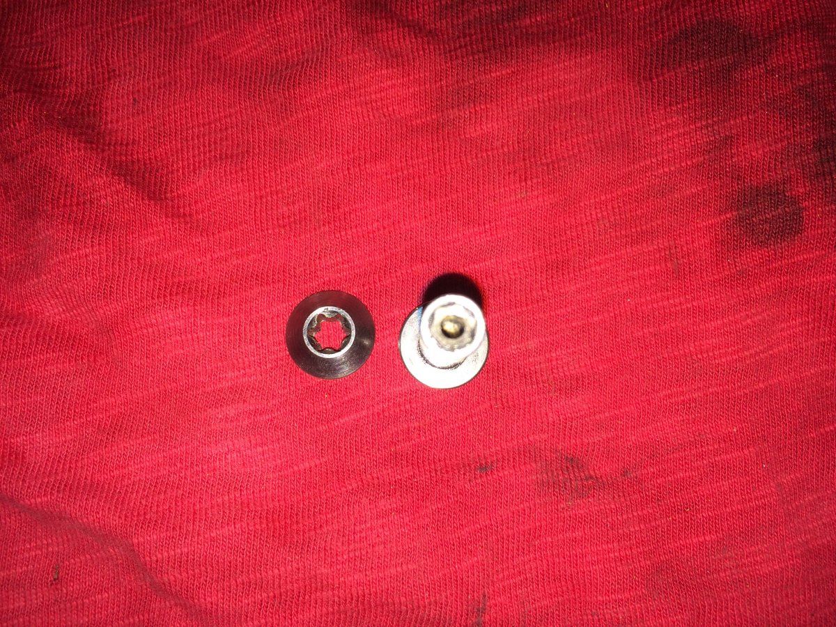

eine frage an die teibun besitzer! ich habe eine schraube die immer zu sich lockert! normal bin ich kein freund von schraubensicherung. aber bei der hab ich blau ohne erfolg probiert. aktuell bin ich bei der grünen (fest) und lockert sich wieder! desweiteren denke ich genau bei der schraube, zwischen dieser gummischeibe und der carbonsitzstrebe ein schreckliches quietschen zu lockalisieren.
wie ist das bei euch?
dann kommt noch dazu, die dimension vom torx. wie kommt man bitte auf so etwas? besser gesagt, welches multi-mini-tool hat bitte diese größe an board? so ein ... hmm rue dela kack!!! zusätzlich nervt mich auch grad der große inbus hinten an der steckachse. man o, gibts da ein multitool das diese beiden super dimensionen an board hat ?
danke für eure hilfe

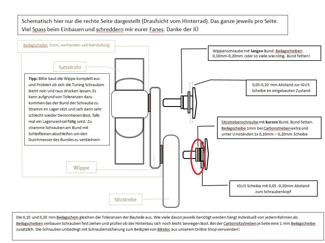

@rzOne20
kontrolliere mal ob die Unterlegscheibe. Wenn vorhanden würde ich noch eine 1/10 Scheibe dazu tun. Ich hatte sie beim Umbau auf die Carbonstrebe vergessen und das gleiche Problem.
Gruß Marcell

habs gestern abend zerlegt. wird wohl an den passscheiben liegen. auf der besagten seite fehlte ausserdem die 1 mm scheibe.

ich hab heute mithilfe der zeichnung von @MarcellKueppers zeichnung die scheiben einbaut. siehe da, hinterbau noch besser! nix mehr quietschen. ich vermute daher das dies der grund für die immerzu sich lockernde schraube war.
bei der gelegenheit hab ich mal die buchsen angesehen. und siehe da, die vordere buchsenschraube ist beim zusammenbau gerissen!
:wut:
bei der schraube aufpassen, die hält quasi gar nix aus! kommt mir richtig blöd vor diese schraube, also passts hier auf wenns da rummachts!
hatte das von euch schon wer? ich bin am überlegen hier andere schrauben zu nehmen, ist mir zu blöd mit diesen schrauben. welche habt ihr genommen?

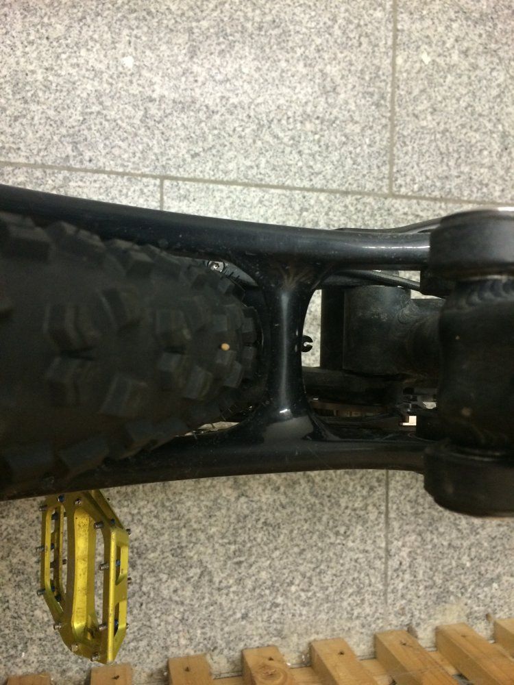

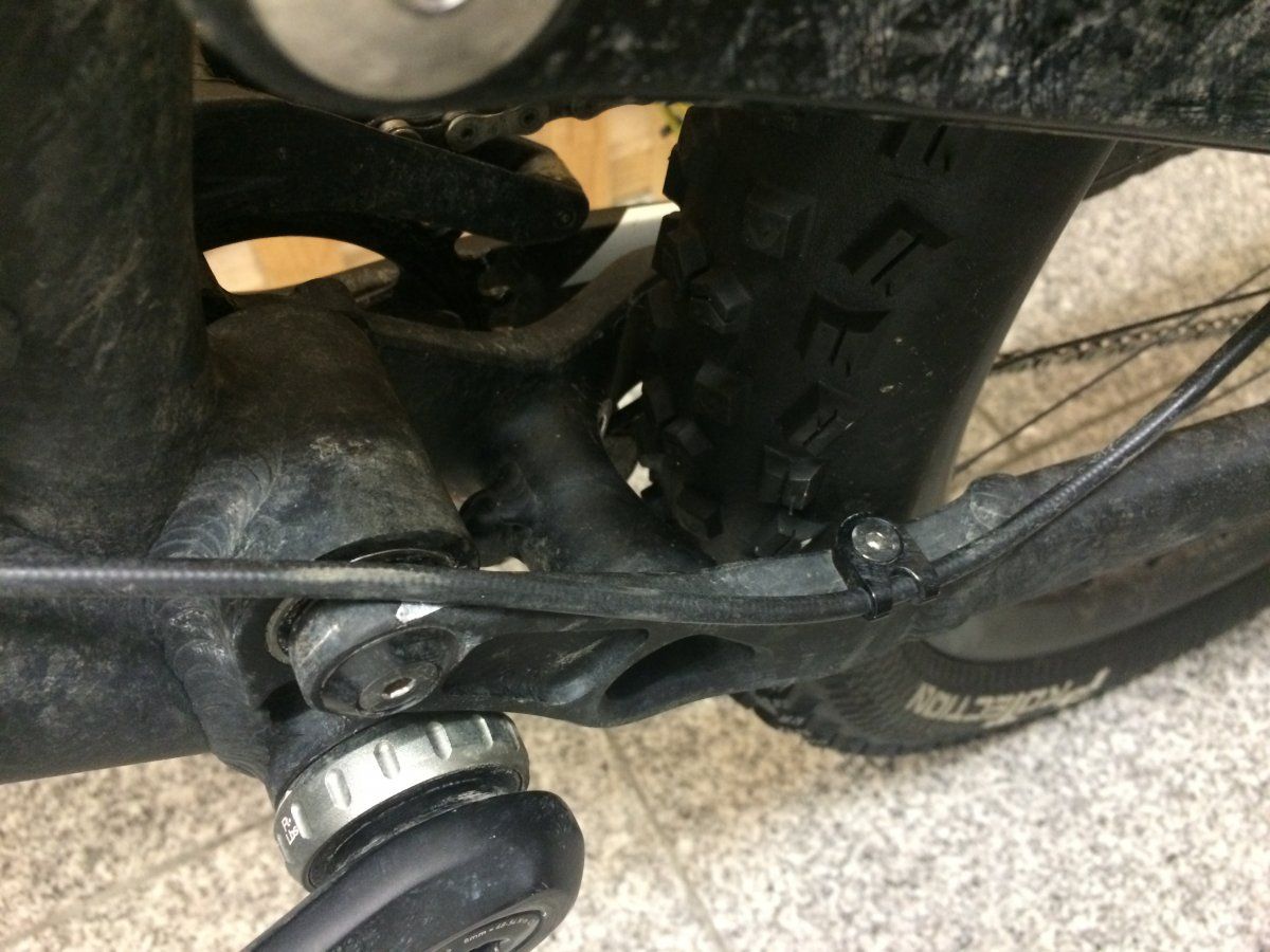

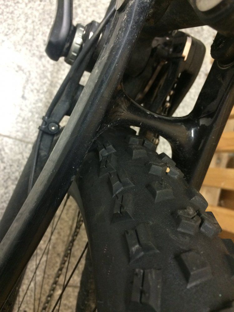

Reifenfreiheit Teibun 1.0 Größe Large:
27,5" Felge mit 30 mm MW und Conti Mountain King 2,4"
mountain king II ist besser. aber der reifen ist mir "zu schwach"!
mal schauen was kommt: dhr2 oder kenda nevegal! vorschläge?
also ich hab mir jetzt mal den maxxis minion dhr2 in 3C maxxterra exo tlr (oh mann, eine noch dämlichere bezeichnung hätten die nicht hervorbringen können) in 2,3" montiert. wieder auf einer felge mit 30 mm MW am hinterrad!
reifenfreiheit ist jetzt ok! reifen allerdings voll mickrig. da muss alutech mMn nachbessern!

Danke nochmal an @MarcellKueppers :bier: Da steht ein Bier falls du mir mal über den Weg läufst :daumen: . Hab jetzt ca 7000-9000 (hab kein Messgerät) TM gemacht, es hält und quietscht nicht mehr. Da bin ich recht froh drüber. Was solche kleinen mickrigen Scheiben ausmachen.
