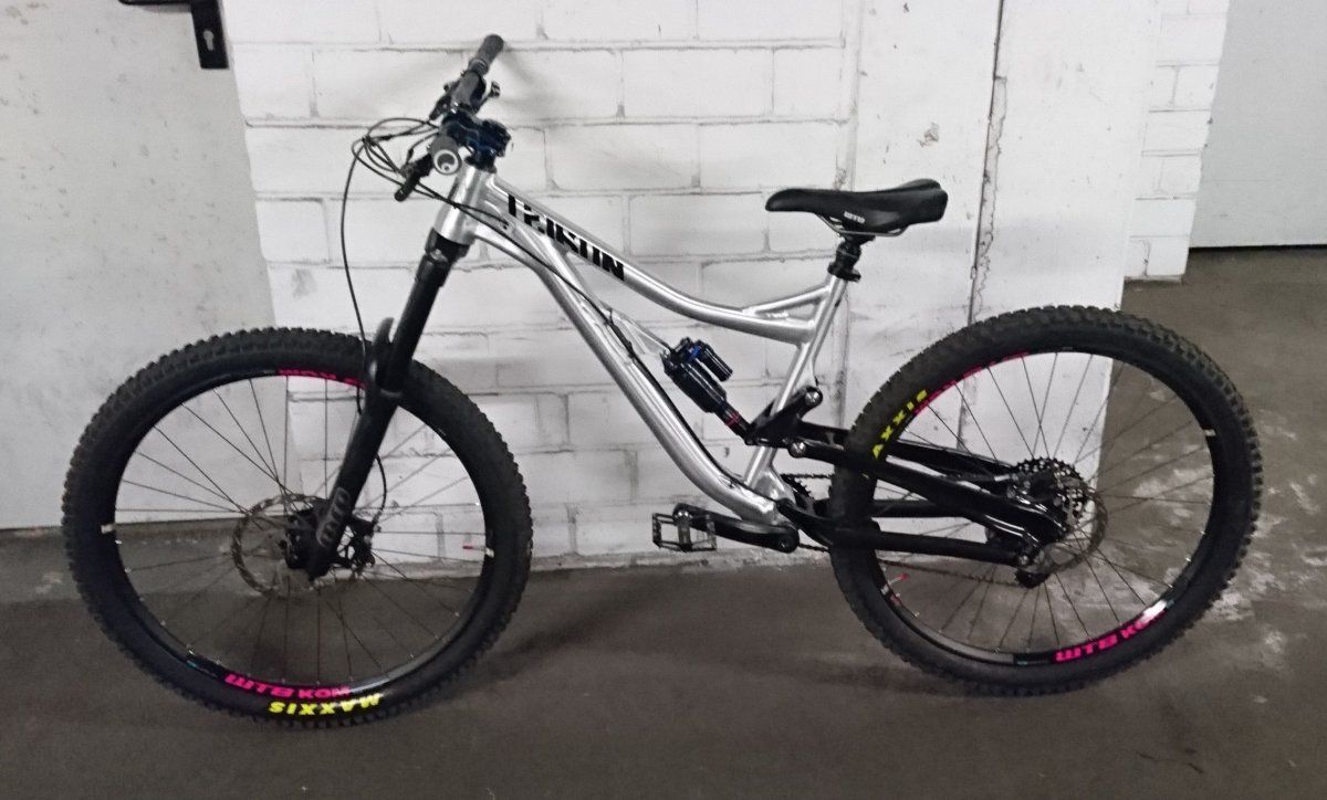

Seit gestern hängt mein neues Teibun 2.0 stipped im Hobbykeller am Montageständer. Außer dem Dämpfer (erstmal RS M+) und dem CC 40 Steuersatz bestücke ich es komplett mit "meinen" Komponenten. Was ich vorhabe: Bildchen vom Rahmen hier einstellen, wenn er nackig an der Waage hängt.

Sorry, kein Bild, aber das Ergebnis zum Rahmengewicht lautet
2.0 in alu raw in Gr. M: 2980g
(Rahmen mit Dämpferbolzen, ohne Innenlager, ohne Steuersatz, ohne Steckachse)

Schick! So in etwa habe ich mir meins auch ausgedacht - die Basis war bei dir doch auch das "Standard" Teibun Trail Ready, schreib mal bitte was du schon geändert hast (Reifen sieht man ja) und was es aktuell wiegt.

Meinen Teibun 2.0 raw Gr. M habe ich mit meinen zwei Kofferwagen gewogen.
Rechnung:
Gewogen im Mittel 3110g
ohne Steckachse, mit Schaltauge,
minus bereits installierter Komponenten, und zwar:
minus 1,5 Meter Schaltzug Schaltwerk hinten
minus 1,5 Meter Schaltzug Sattelstütze KS LEV
(1 Meter Shimano Schaltzug = ca. 33g)
minus Lagerschalen Steuersatz CC 40 ohne Kugellager
(meine Schätzung für die beiden Schalen= ca. 30g)
3110-50-50-30 = 2980g
