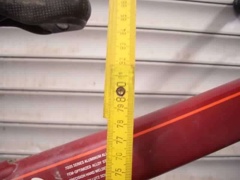

Hier nochmal zur Verdeutlichung.
Zollstock ist gerade mit Wasserwaage angelegt, auch wenns ein wenig schief aussieht.
Es handelt sich also um die rechte Seite des Zollstocks(Mitte Tretlager) = 750mm.
Das andere Bild zeigt die wirkliche Stehposition vor dem Sattel mit rund 780mm.
@Lutz: Mit den Maßen hast du ja recht... doch du schreibst das dort der Punkt ist wo man steht. Aber unter dem Sattel steht bestimmt keiner. Und wie gesagt, ist der Punkt vor dem Sattel 780mm. (Kommt natürlich noch ein wenig auf die Sattelstellung an)
Ist ja nun eigentlich auch egal, weil sich mein Problem eh erledigt hat. Wollte es nur nochmal verdeutlichen...
