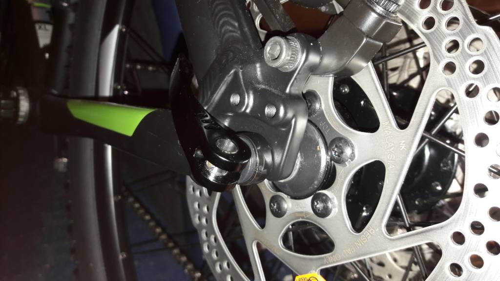

Die Serienmäßige Kupplung ist für "glatte" Ausfallenden gedacht
Am Giant aber ist das Ausfallende, wie soll ichs nennen, abgestuft. Der Schnellspanner sitzt quasi versenkt.
Das passt so auf anhieb garnicht. An meine alten MTB´s könnte ich die Originalkupplung so wie sie ist montieren. Aber beim neuen Giant - fehlanzeige.

Easy. Kauf dir ne Hülse oder bastel dir eine (Nimmst ne Alurohr mit hoher wandstärke, sägst so viel ab, dass du die "Absenkung" ausgleichst). Außendurchmesser so wählen, dass die Hülse im gesamten Umfang aufliegt. Dann kauf dir nen verlängerten Schnellspanner. Gibts extra für Fahrradanhänger. Dann würd evtl noch ne Zahnscheibe zwischen Rahmen und Hülse und ein Stück alten Schlauch zwischen Rahmen und Kupplung machen, damit nichts schabt und verkratzt. Versapnnen, fertig ist die Laube.
Vlt brauchst du noch iwas um das Stück der Kuppung, welches die Kettenstebe umschließen soll, zu unterfüttern, weil es wahrscheinlich bisschen weit weg steht, da du die Schweißnaht mit der Hülse überwinden musst. z.B. eine oder zwei Lagen alten schlauch um die Kettenstrebe oder ein Stück alten Reifen, das sieht besser aus. evtl reicht auch bisschen hinbiegen.
zum vorschlag von vader brauchst du dann noch einen langen schnellspanner von weber, sonst wird das nix. wobei der halter für starre achsen gedacht ist, deshalb ist das achsenloch so groß. da brauchst du auch ne große u-scheibe.

Die Vertiefung selbst ist 12mm tief. Darauf kommt dann noch das Material des Vierkantrohr, ca. 2-3mm. Also sprechen wir hier über 1,5 cm die der Schnellspanner mind. länger sein muß.
Hatte sogar mit Gibs die Vertiefung des Ausfallendes abgeformt weil ich etwas passendes für die Vertiefung Ausgießen wollte. Nur klappt das nicht mit Harz, Härter und Glasfaserschnipsel oder anderen zweikomponenntigen Füllstoffen, da das Material sehr hohe Kräfte aufnehmen muß.
Die originale Kupplung kann ich so aber trotzdem nicht benutzen, weil des Loch für ne Vollachse mit Unterlegscheiben und Hutmutter gedacht ist - für den Schnellspanner hat es einen zu großen Durchmesser.
Es gibt Vierkantrohre die vom innenmaß her auf die würfelartige Verbindung von der Kupplung zur Deichsel passen. Wenn ich das Vierkantrohr ungefähr so anpassen kann das es dem Original nahekommt und ich die Schweißnaht vom Ausfallende mitberücksichtigen kann wäre das schon sehr gut.

Eine Scheibe oder ein Stück dickeres Blechrechteck mit dem du die große Bohrung verdeckst müsste doch reichen.
Die Länge des Schnellspanners kannst bei google finden. Einfach "verlängerter Schnellspanner" eingeben und den passenden raussuchen. Gibts in verschiedenen Längen.

Der Schnellspannadapter ist interessant. Nur stellt sich mir dann wieder die Frage wie stark man das Ausfallende einseitig belasten kann - schließlich hängt da auch noch der Bremssattel mit dran, der den Hänger mit abbremst.
