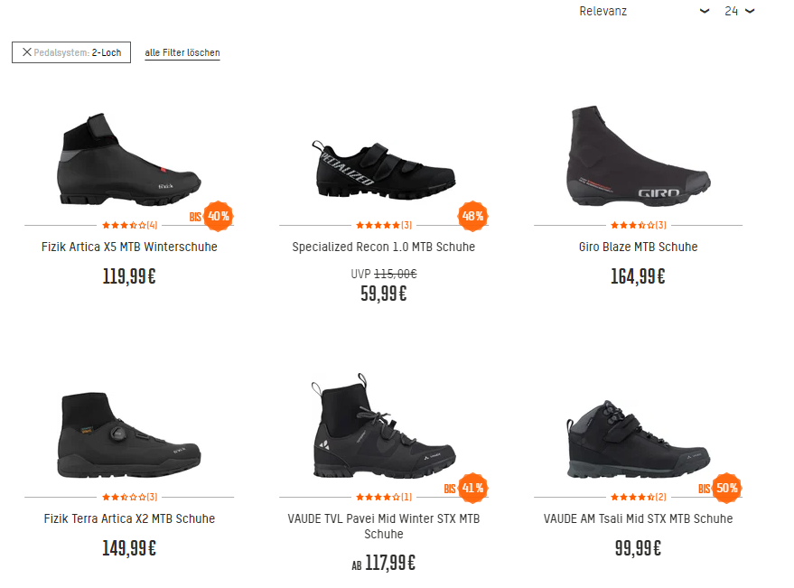

Hast du falsch verstanden, ist eher wie: ..."ich kauf nur noch Schuhe mit Klettverschluss, Schnürsenkel sind sooo schwer zu binden" 😂...was ja auch stimmt, aber nicht das Kriterium für meine Schuhwahl wäre.
Ist ja auch ein wichtiges Kriterium für Biker :ka: :
Nur 2 von den ersten 6 MTB-Schuhen haben Schnürsenkel.

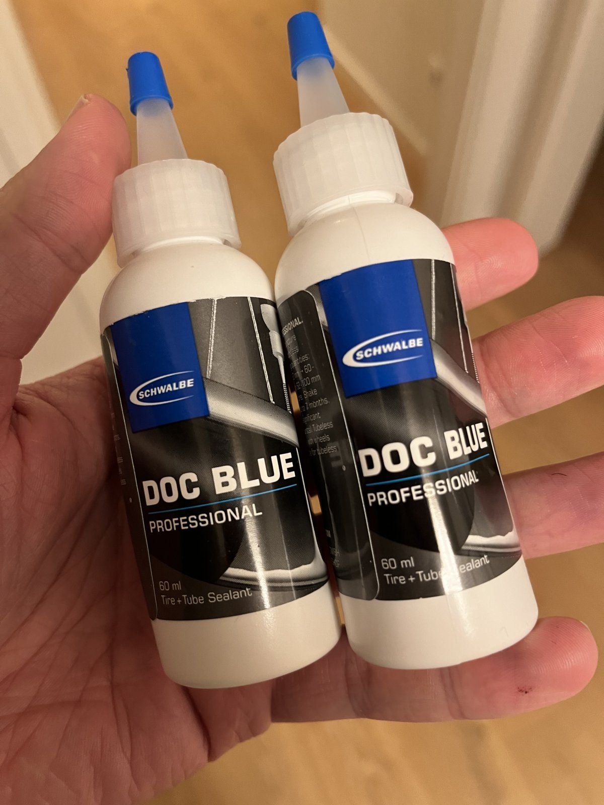

Die lagen mal irgendwo dabei.. taugen die was? Brauch ich noch irgendwelches Zubehör (Ventile waren beim YT dabei)
