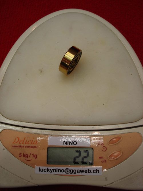

unten ist so ein Tiramic lager zu sehen. nicht von der integral-kurbel sondern von einem 4-kant innenlager. diese lager sind schon von hand äusserst geschmeidig. ich hab diverse innenlager in der hand gehabt mit normalen lagern und den Tiramic und das war schon ein gehöriger unterschied. die Tiramic drehen deutlich geschmeidiger.
Wenn das ein 61903 bzw 6903 Lager ist,ist das aber recht schwer.
Vom gewicht her beeindruckt mich das innenlger aber auch nicht besonders ! Die von shimano sind doch auch so knapp unter 100g aber dafür sind sie für die haltbarkeit auch nicht berühmt ...
Wenn das atik teil echt schön lange hält (erfahrungsberichte gibts ja wieder mal keine :() währe es ja auch ein tolles tuningteil für ne xtr oder so ...
es ist ein extra-breites für vierkant innenlager.
selbst die lagerschalen haben nochmal ne dünne dichtung aussen am lager. echt schön gemacht die Atik teile.

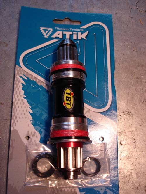

unten das 103mm vierkant innenlager ohne die mitgelieferte alu-stützhülse. mit anderen lagerschalen knapp 130g.

Ok,dann ist es sicher ein 3903er Lager.Ein doppelreihiges Vierpunktlager.Werde mal die Standartversion abwiegen.Bei 28 Kugeln macht es schonmal was aus,das die Kugeln aus Keramik sind.
Theoretisch macht Tiramic was aus, klar..solange kein Dreck rein kommt. Dafür nur 2 fach gelagert.
Keramikkugeln sind aber härter als Stahlkugeln und eine Ti-Ni Beschichtung härter als der "Standart".Somit wären da schon Vorteile gegenüber einen 08/15 Lager.Letztendlich würde es ein Praxistest zeigen.

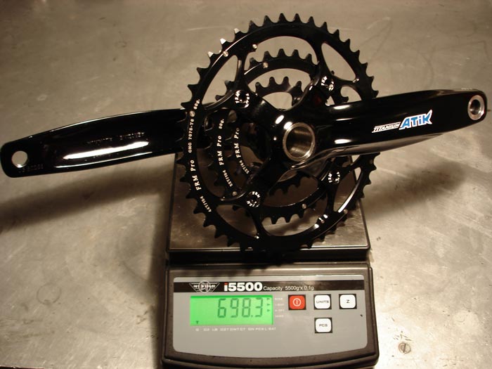

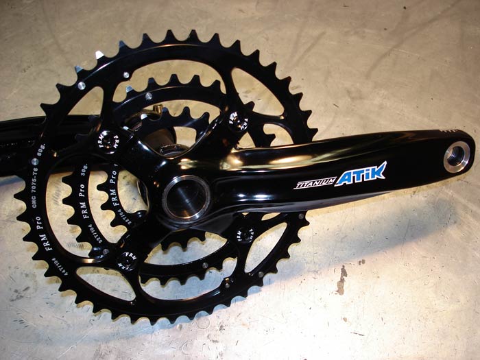

so - ich hab die Atik kurbel mal etwas getunt:
alu-kettenblattschrauben (-20g)
FRM kettenblätter (-30g)
wie schon vermutet kommt man so locker auf 700g.
